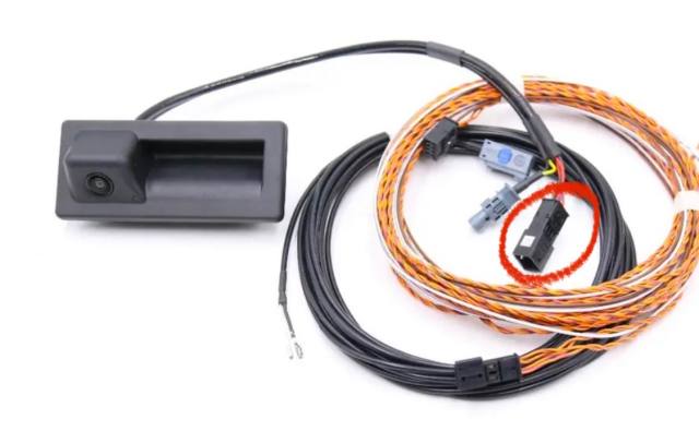

Chinezu' imi spune unde trebuie sa fie cablurile in mufa can gateway, dar nu spune in descriere ce culori de cablu trebuie sa fie in mufa neagra cu 3 pini (el imi spune doar: cablul din pin6 sa mearga in pin1 mufa 3 pini, cablul din pin12 sa mearga in pin3 mufa 3 pini). De asta as avea nevoie de o confirmare care 2 cabluri erau in pin6 si pin12 initial in mufa quadlock.

...am ramas speechless. Nu mai stiu ce sa ii fac. Eventual sa mai comand o alta camera cu cablaj de pe Ali (pe asta mi-a dat Ali banii inapoi) si sa incerc cu o alta camera.

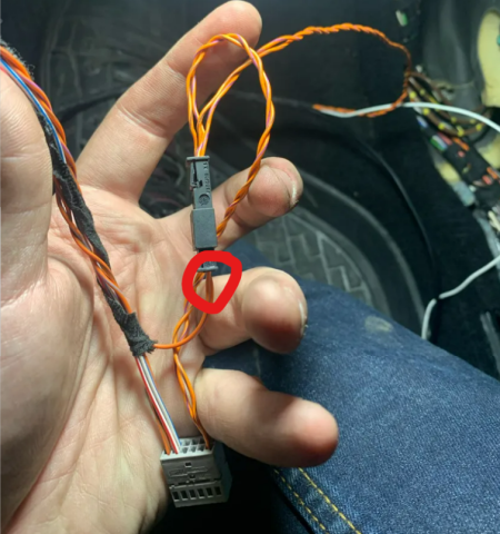

Nu inteleg de ce ai invesat in quadlock firele ce vin de la gateway ? Inveseaza firele ce vin de la camera.
Nu le-am inversat in quadlock, ci in mufa neagra cu 3 pini (mufa strap in care intra firele de la can gateway si din care ies dublate - cele 2 fire CAN catre quadlock si cele 2 fire de la camera). Adica astea (pozele sunt de pe site-ul aiduauto, dar in mufa respectiva s-au inversat):
image.thumb.png.41e0ae236e78181f2c2e378cdd093737.pngimage.thumb.png.1fb70ef4205f9caf31252a86edc2b838.png
Modificat de Xman_ghio
1. firele CAN in mufa quadlock erau montate corect, din moment ce exista comunicatie cu MIB
2. Firele care pleaca din mufa de split, catre camera trebuiau inversate si vazut ce se intampla si doar alea 2, restul sa ramana asa
@andrei_221 te referi la aceste fire (care intra in mufa cu 3 pini)? In partea aia a mufei nu a umblat nimeni - a ramas exact asa cum a venit. Iar culorile corespundeau (orange-purple si orange-brown) pe ambele parti ale mufei.
La firele can din mufa quadloc nu am inversat nimic. S-au inversat doar firele care vin din can gateway in mufa cu 3 pini pentru ca in schema lui venea "can high" (purple) pe pin 1 si "can low" (brown) pe pin 3. Evident ca asa nu a mai functionat unitatea media deloc. Nu am mai facut alte permutari pentru ca ne-a fost frica sa nu ardem gateway-ul 😞

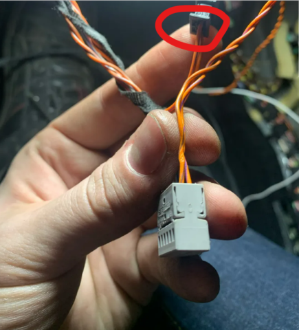

in primul rand, CAN-ul este bine protejat si nu prea se ard unitatile cand sunt probleme de inversat fire, scurtcircuit, etc
in al doilea rand, asta incearca lumea sa iti zica : DOAR cele 2 fire CAN care pleaca efectiv la camera, sa le inversezi. DAr in mufa camerei, ca altfel vei inversa si pt MIB, care totusi functioneaza, deci pt el firele sunt corect puse.
Deci desfa mufa la camera si inverseaza intre ele firele de CAN
Adica in mufa asta, nu? Deja ma simt ca la scoala: permutari de N luate cate K 🙂

Acum sa-mi fie cu iertare, dar si tu esti putin lipsit de imaginatie. Te asiguri ca ai firele intre CAN Gateway si MIB conectate cum ti-am indicat mai sus si apoi te joci doar cu firele care se duc spre camera, fie in mufa aia "strap", fie in mufa de la camera daca ti-e mai usor asa.
merci!
daaaaaa
in mufa aia. sau in mufa care e pereche cu mufa aia

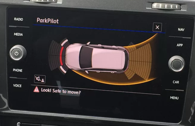

nu stiu daca cumva este o "eroare" de codare pe care am facut-o eu (dupa ce am incercat sa instalez camera spate) sau "asa a gandit producatorul" dar am urmatoarea situatie: daca sunt cu masina in Drive si in parcare ma apropiu de un obstacol, imi afisaza imaginea masinii/senzorii pe verticala si pe jumatate de ecran (poza nu este reala - luata de pe net ca nu am apucat sa fac eu poza la a mea). Restul ecranului este negru daca MIB-ul este oprit, sau afisaza in continuare radioul. De asemenea nu aud "bip"aitul decat cand se aprind liniile rosii, deci foarte aproape de obstacol.
Daca pun masina in reverse si dau fata/spate imi afisaza senzorii de parcare corect ca in poza 2. Atunci se aude "bip"-aitul de cand apare prima linie galbena cu obstacol in fata.
Este cumva eroare de codare de la mine sau "asa e facut sa faca" la toate?
M-am uitat in istoric pe OBD11 si nu am modificat niciodata nimic legat de senzorii de parcare. Am mai modificat pentru a incerca sa codez o camera reverse, dar codarile sunt exact asa cum erau anterior (camera low e disabled; mai modificasem VPS_0x0B in activated - iar acum este disabled).
Merci!
Si al mine la ID.3 e la fel.

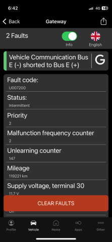

Am reusit sa inversez mufele can de la camera si tot nu functioneaza. In plus aveam si eroarea asta (poza atasata). Am pus inversat inversarea si eroarea a disparut (deci cablajul era ok). Am verificat si alimentarea pana in spate in mufa camerei si este ok (are 12V permanent).
Electricianul (altul decat cel initial) a concluzionat ca (a) camera este defecta sau (b) unitatea media nu suporta camera. Dar unitatea sigur suporta camera, asa ca am ramas doar la concluzia ca aceasta camera a fost defecta.
Mai aveti voi alte idei, in afara de a schimba camera? (ceea ce momentan, din motive fiscale, nu o sa o fac)
Merci!

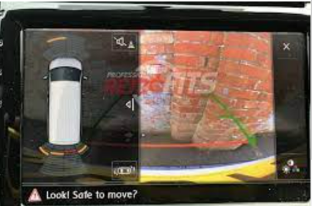

Codarea asta e o mare durere... nu reusesc deloc sa ma dumiresc!
Incerc sa montez o camera de pe AliExpress asa cum a facut prietenul sin Serbia Alexa aici in clip.
Mi-am rupt mainile, dar am reusit sa montez camera, insa mai greu cu codatul cu ODB11.
Am facut eu ce a spus el, insa nu am reusit sa finalizez operatiunea.
aici sunt instructiunile lui:
Gateway 19 - long coding
paco_video_parksystem Byte20Bit1 - RVC_compact_smart
Multimedia 5F - adaptation
Vehicle function list BAP - VPS_0x0B (activated)
Vehicle function list BAP - VPS_0x0V_msg_bus (Ethernet)
function_configuration_unit - RVC_video_input (ethernet)
parkingsystem_video_input - carrier_resolution (1392x656)
As avea nevoie de o mana de ajutor!
