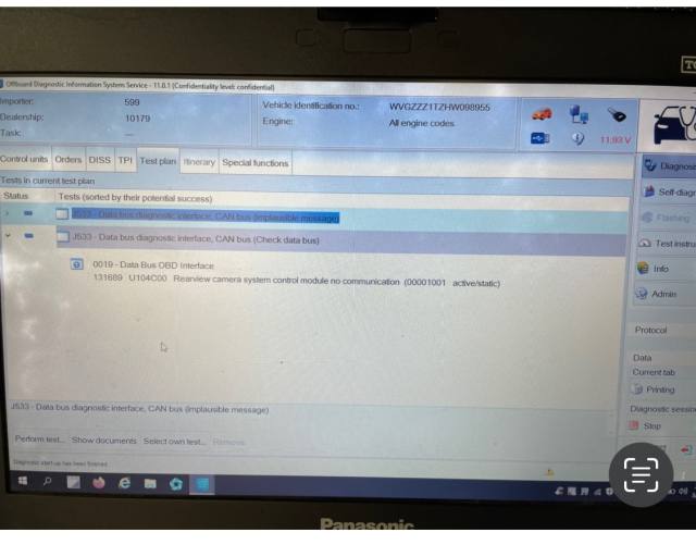

Am montat (un electrician) camera reverse de pe Ali. Totul ok - cablajul tras frumos pana in quadlock, toate cablurile conectate exact asa cum era schema "de la chinez". Camera nu functioneaza 😞 - adica nu poate fi adaugata in 6C pentru ca nu o vede.
Am atasat o poza din ODIS si ce imi spune "fratele chinez". Voi intelegeti ce vrea el? Eu ii tot spun ca tot cablajul este montat ok si camera este "faulty", el o tot da ca nu s-a cablat CAN-ul corect.

Daca can-urile sunt verificate,alimentare,masa..ok, fie ai o camera defecta,fie incompatibila.

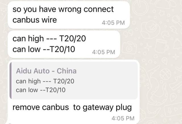

L.E. Voi intelegeti ce zice chinezu' cu mesajul asta?
- can high: T20/20
- can low: T20/10
Modificat de Xman_ghio
ataseaza si schema pe care ti-a trimis-o chinezul
  On 25.03.2023 at 20:07, Xman_ghio a scris:
- can high: T20/20
- can low: T20/10
Expand
zice sa fii sigur ca ai pus CAN-urile corect in mufa de la gateway
eventual sa inversezi intre ele

Ti-a scris exact unde sa le legi in can gateway. Dar le legi direct la MIB,  nu la gateway

@F l o r i n chinezul imi zice sa “temova canbus to gateway plug” si sa fac T20/20 Ce inseamna asta?
Ideea este ca acum un mufa neagra cu 3 pini eu am "orange brown" in pin 1 si "orange purple" in pin 3. Dar nu mai stiu exact in mufa can (cea gri) unde erau cele doua fire. Imi poate confirma cineva va rog ca "orange brown" era in pin 6 si "orange purple" in pin 12?
Merci!
  On 27.03.2023 at 10:54, Xman_ghio a scris:
Expand
Zice sa legi direct in mufa T20 de la can gateway. Dar ...nu are treaba. Se leaga direct in MIB, la can uri.
Uitandu-ma pe instructiuni si apoi pe pozele de la montajul camerei cred ca exista posibilitatea ca cele doua fire can (orange-purple si orange-brown) sa fie inversate in mufa neagra cu 3 pini care face split-ul.
Exista vreun risc daca le inversez eu? 🙂
