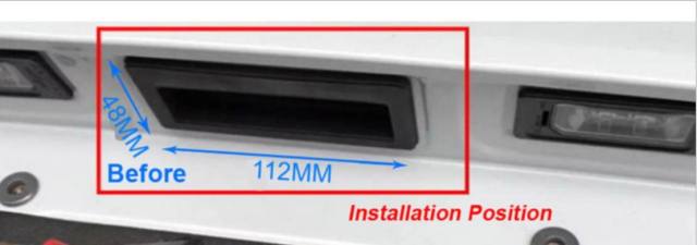

"Chinezul" mi-a trimis poza cu manerul si dimensiunile... Masor maine sa vad daca se potriveste. Am gasit la dezmembrari o camera/maner de Jetta - ochiometric pare la fel. Aveti idee daca sunt diferente? Merci!

O sa fie ok. Le copiază pe cele originale. Calitatea (si pretul),  logic ca inferioara acestora, lucru care se poate reflecta asupra rezistentei in timp. Nu cred ca e mai mica clapa, la tine..... la Octavia erau astfel de probleme. O poza cu o camera Highline originala, montata de mine. Poti vedea ca vine perfect,  in locul clapei fara camera.

Dimensiunea la clapa trebuie sa fie aceeasi. Am pus la toate modelele de la VAG...inclusiv ultimele modele - Q7, Tuoareg Cr7, Cayenne.... Clapele (exceptand cele flip) sunt similare la dimensiuni,  cu mici exceptii.

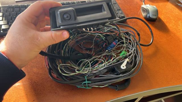

@Xman_ghio Ai grija sa nu fie camera RGB (mufa fakra albastra)
Asta e camera cu cablaj (la 650 lei). E low line pt ca are 3 fire. Masina avea 17km - o Jetta din 2019
Intre timp a verificat si el cu un haion de Touran 2017 pe care il avea in stoc si zice ca merge. Am optat pt asta la 650 lei ca e original. Din china era la 350 lei dar aveam ceva emotii pe termen lung.
Este camera RGB man. Tu ai navigatie MIB2
Nu sunt compatibile
Nu merge. Camera de MQB este AV. Asa cum ti-a zis Zenith, acesta este RGB

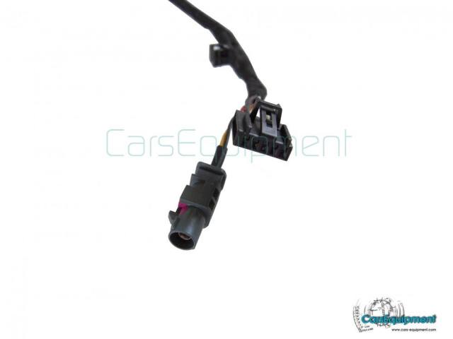

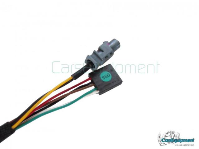

Aveti cumva o poza cu ce mufe ar trebui sa aiba? Ca din poza mea initiala de pe Ali nu mi-am dat seama de diferente (deh... ochi de nespecialist 🙂
Si ii trimit exact poza de la voi sa verifice daca are asa ceva din dezmembrari. Merci!

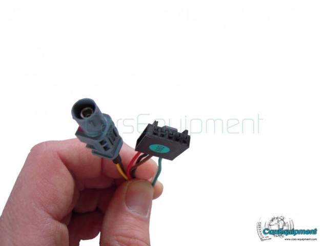

L.E. Mufele astea ar fi ok? Le-am gasit ca exemplu pe net si sa ii trimit vanzatorului.
Modificat de Xman_ghio
Da, sunt ok. Important e sa fie pt MQB.

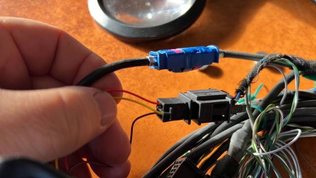

Intre timp a venit "chinezaria" (rapid - in 2.5 saptamani). Ma ajutati cu o "geana" peste mufele astea? Sunt ce trebuie pentru MQB (Touran 2017)?
Merci!
Pare a fi ok. Ce cod PN e scris pe camera?
Este un cod de Tiguan (5NA 827 566 D), dar la masuratori este identic cu cel de Touran. Am inteles de asemenea ca manerele sunt de fapt aceleasi (ca sa fie mai usor de produs), dar cu coduri diferite in functie de model (Touran, Tiguan, Jetta, etc).

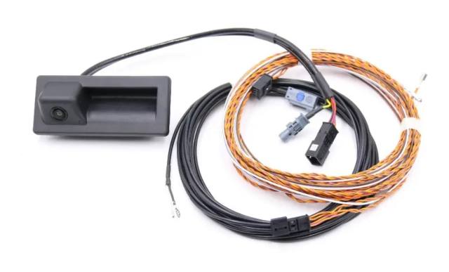

Am făcut un retrofit mai amplu, volan cu comenzi, manetă cu cruise control și un RNS510 pe un Golf 5. M-am gândit să fac și un retrofit de cameră highline. Am cumpărat pachet cameră, modul, cablaj OEM. Le-am instalat...conectat, bifat în CAN 6C și îmi dă:
01043 - Control Module; Incorrect Software Version
            000 - -
             Freeze Frame:
                    Fault Status: 01100000
                    Fault Priority: 2
                    Fault Frequency: 1
                    Reset counter: 101
                    Time Indication: 0
03006 - Back-up Camera System not calibrated
            000 - -
             Freeze Frame:
                    Fault Priority: 2
                    Fault Frequency: 1
                    Reset counter: 101
                    Time Indication: 0

Modulul nu este compatibil cu masina ta.
Ok. Există vreo variantă sau trec pe lowline?
Incearca sa schimbi codarea pe can, la model masina si varianta caroserie si fa cateva teste, sa vedem daca merge. Dacă nu, poti incerca cu modul de Golf 6 de test.
Nu am mai incercat de ceva timp, sa le fac flash la aceste module, nu stiu daca s-ar revolva problema,  dar poti incerca si asta.
Am incercat doua module deja, 3c0907441 si 3c8907441. Rezultatul a fost acelasi. Stii un cod la modululde Golf 6? Eventual, as putea trimite modulele sa incercam un flash? Oricum sunt pe post de bibelou acum.
Alea-s de Passat si Cc. Si nu merg. La tine merge 5N0907441. Nu e de Mk6, dar merge.
5N0907441 e de Tiguan din câte văd. O să încerc...unde am cumpărat două, mai merge și al treilea.
Mulțumesc. Revin cu info.
