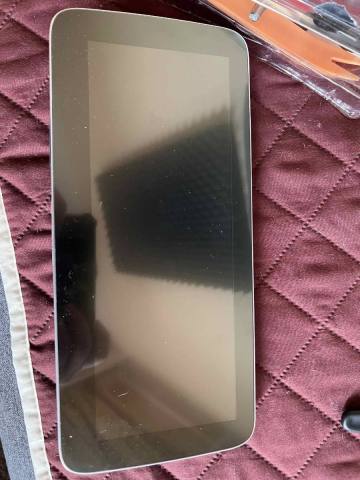

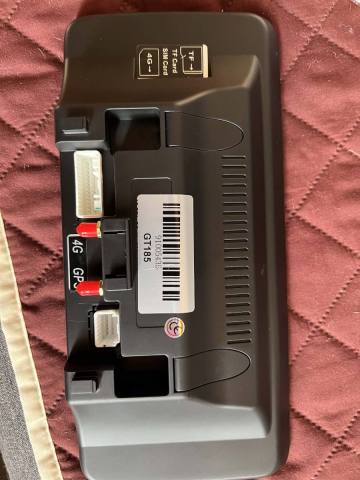

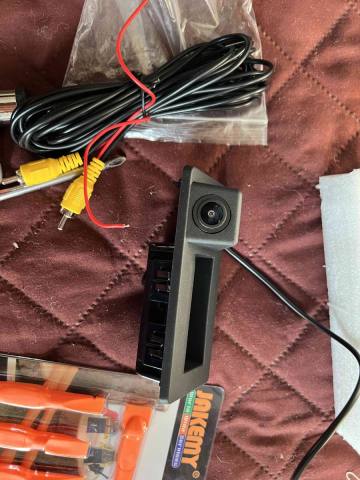

E chinezarie. Atasez niste poze cu navigatia si camera.

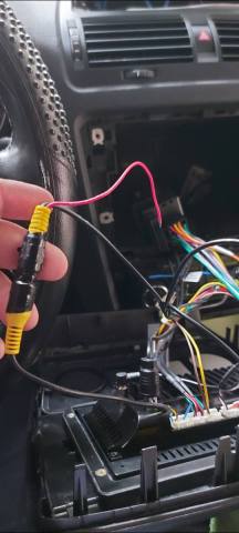

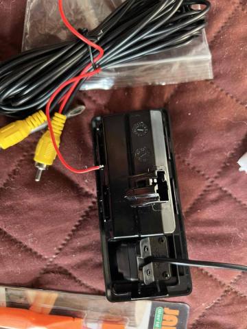

Salut.am si eu nevoie de ajutor cu privire la o problema cu camera marsarier.am achizitionat o navigatie android la care am primit si o camera.am montat navigatia,can-bus-ul functional perfect dar nu-i dau de cap cu legatul camerei.cei de la care am cumparat se dau raniti.am legat camera de becul de marsarier si nimic.astea sunt firele camerei.are o mufa galbena rca cu un fir subtire rosu care intra in spatele navigatiei si un fir rosu cu negru ce merge in spate si se mufeaza la camera.pe ecran imi apar liniile de ghidaj.multumesc

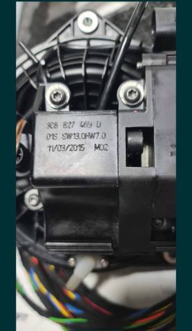

Salutare. De ceva vreme nu imi mai functioneaza camera marsarier, pe display nu mai apare absolut nimic, nici atentiionare lipsa semnal nici ecran negru. Am RNS510 si camera OEM in maner haion. Am verificat cablul de semnal ce are 4 fire si nu este intrerupt. Alimentarea camerei cu cele 2 tensiuni de la bec reverse si de la bricheta este ok. Ar putea fi defecta camera sau ceva din RNS? Multumesc

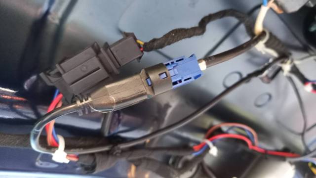

Verifica cablajul in manson dintre hayon si caroserie, pe unde l-ati tras la instalare, daca nu cumva ai fire rupte
Chiar daca ar avea fire rupte...trebuia sa faca ecran negru rns ul.
Am verificat continuitatea cu ap de masura intre mufa din bord pana la mufa din haion . Toate cele 4 fire + masa au continuitate.

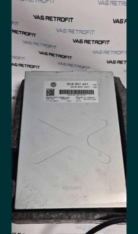

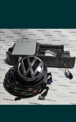

Salut , pot monta camera spate pe un audi a5 2013 Facelift , sau îmi trebuie ceva modul special , mulțumesc!
Da, se poate monta. Daca vrei original, ca de fabrica, trebuie kitul complet. Modul camera, camera si cablajul aferent, montaj si codare.
Altfel, merge si aftermarket,  pe modelul tau. Acestea sunt de calitate slaba, nu se compara cu cea originala...nici la costuri.
