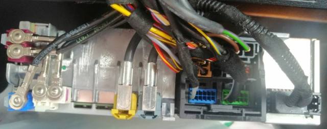

Mulțumesc pentru informație, doar că nu văd unde s-ar băga mufele de la camera în MIB. IMG_20220224_140854.thumb.jpg.a6360f394a1afc971d524fe1d163f19d.jpg
Ok, mulțumesc, am crezut că există o mufă specială pentru cameră, care intră în MIB.
O vezi in poza...cea albastra...
In poza mea, deja am bagat pinii la o camera...la pin 6 si 12

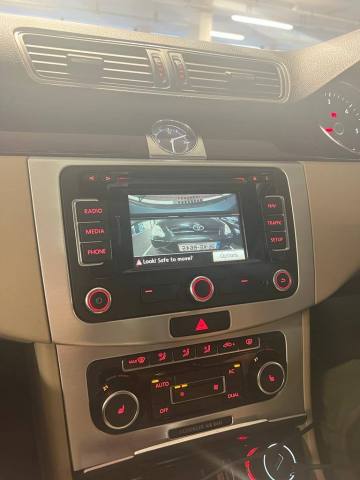

Am un Passat b7 și am încercat sa instalez aftermarket reverse camera, și apare ecranul negru mereu, deja de 2 luni conduc, cu camera instalata și doar de 2 ori fără nici o schimbare adiționala ori ceva setări noi, a apărut imagine pe ecran, dar după cum se vede imaginea nu e corecta, e tăiată în jumate și partea de jos este reflectata sus.
Camera e unita direct la reverse light fără nici un filtru de imagine, și are canbus, am verificat conexiunile de 10 de ori și pare totul pare în regula (VCDS  da eroare la reverse  "no video signal" .
Deja rămân fără soluții, nustiu care ar putea fi problema, acuma am comandat cablu nou video sa încerc dacă poate cablu e defect.
Straniu e ca de 2 ori a apărut imagine fără a face nimic nou , și a doua oara când a apărut imaginea am apesat  buton pentru a opri Parking sensors și apoi  sai pornesc a disparut  Parking display și a reaparut(3 sec)  dar  deja arata ecran negru.
 De filtru de imagine am văzut acuma pe forum, ar putea fi asta problema?
Ca dacă imaginea dispare fără a mișcă mașina sau camera sa se închidă, ajung la concluzia ca e o problema software sau cablu video nu da imagine corect/deloc.

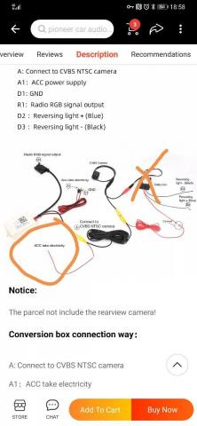

Am încercat, nu dorește sa răspundă. Și nici refund nu pot cere...., apropo cablul încercuit aici eu nu lam conectat nicăieri deoarece când pun reverse el deja are 12v și când pun parking 0v și credeam ca deja are positiv și nu mai trebuie conectat, am greșit ceva și cablul asta are nevoie de 12v acc sau nu, ca instrucțiunea ce am primit-o de la Seller e jumate chineză jumate google translate și....

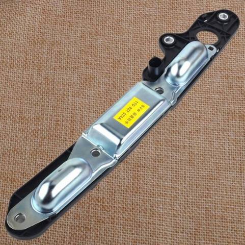

Salut! Am o nelamurire, poate vreun coleg imi poate da un sfat. Unui VW Jetta 2007 as dori sa-i adaug o camera spate. Pe masina am RCD330G. Camera as dori sa fie integrata in maner portbagaj. Manerul de la portbagaj are codul 1T0 827 574 L. M-am gandit la urmatoarele 2 variante:
1. https://www.aliexpress.com/item/32913210473.html?spm=a2g0s.8937460.0.0.7b062e0eni6fwI
2.https://www.aliexpress.com/item/1005002572483129.html?spm=a2g0o.store_pc_custom.productList_6000903708570.pic_3
Se potriveste vreuna oare in locasul manerului? Daca da, care varianta s-o iau: aia cu suruburi sau aia cu clipsuri. Chinezul m-a innebunit cu masuratori, mi-a spus sa masor inchizatoarea si pe interior si pe exterior, iar eu momentan nu sunt pe acasa sa desfac.

Cea cu suruburi.
Pare ok cea din link
Incuietoarea mea, dupa ETKA, as arata cam asa:
147128208_Capturdeecran2022-04-17193623.thumb.jpg.e34c9835a5671655f69f322ef810251a.jpg
Ar trebui sa modific partea de metal, sa dau niste gauri? In plus, vad ca si conectorul pt switch e diferit. Cred ca mai bine e sa ajung acasa sa demontez si sa masor tot. Stie chinezu' de ce imi cere masuratori.
da-mi o serie sasiu, sa verific exact ce ai pe masina, in functie de acesta, stim ce sa iti recomandam
cea cu suruburi, e pt Jetta 6

Seria de sasiu este WVWZZZ1KZ7M030094. Am verificat in ETKA si incuietoarea are codul 1T0827574L. Arata ca in poza de mai sus. Am studiat problema si am observat ca de obicei, cele mai multe camere AM sunt de cele ce se monteaza in locul lampii de la numar. Mie mi se pare inestetic si caut o camera ce se integreaza in maner.
@Vwpassat1998 - alimenteaza camera ca in schema pusa si nu direct de la bec !. patit cu vreo 2 camere puse pe Skoda si faceau la fel. Mie chinezu nici nu imi daduse la pachet releul. Odata legat corect au mers perfect camerele.

1T0 827 574 L, corect
am facut acum ceva timp la o Jetta similara... am decupat acest ansamblu, am pus clapa cu tot cu camera, am tras cablaj separat la lampile de numar... a fost ceva de munca, dar o poti face
Mersi Florin. Cred  ca o sa las esteticul deoparte, prea multe modificari, si voi lua o camera integrata in lampa numar spate. Acum daca tot ai seria de sasiu, m-am gandit la camera asta: https://www.aliexpress.com/item/1005002600112699.html?spm=a2g0o.store_pc_custom.productList_6000903708570.subject_5
Se va potrivi oare si ca spatiu si ca functionalitate? Ma refer la aceea pt Jetta MK5. Mersi.
