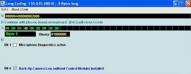

Salut! Intampin niste probleme la codarea unei camere OEM pe RNS-510, montat pe un Passat B6 Break. Pe VCDS imi arata exact ca in poza asta. Cand e bifata, pe RNS nu-mi mai arata nimic la comutarea in R, nici macar OPS nu mai vad.
Si eu intampin aceeasi problema tot pe un RNS510.
Ai reusit sa o rezolvi?
On 31.07.2020 at 16:08, viorel_92 a scris:
Trebuie codata camera si pe Park Assist, nu doar pe Navigation
da  doar ca aceea este sa apara si senzorii si camera, in aceelasi timp. Cu ea bifata doar pe rns, trebuia sa apara si sa selectezi manual. In cazul lui, dispar si senzorii....si camera...deci, e o problema.

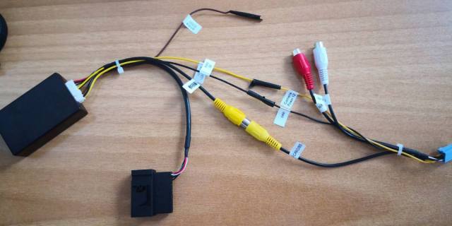

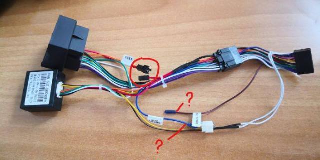

Ma confrunt de zile bune cu o problema si va cer sfatul. Anume: am achizitionat o Navigatie Isudar PX6 cu Android, am achizitionat si modulul pentru camera marsarier, masina fiind dotata cu camera OEM High line.
Atasez doua poze pentru a discuta pe ele. in prima poza este cablajul navigatiei. Din ce am citit pe forum, am deconectat mufele negre (incercuite cu rosu), avand cambus extern. Astfel am rezolvat si prima problema, anume oprirea navigatiei cand opresc motorul.Intrebarea mea este, firul maro (BRAKE-IN) si cel albastru (AUTO ANT) raman in aer? Pentru ce sunt?
in poza a doua este adaptorul pentru camera marsarier. Aici am o problema. Am legat firele galbene intre ele (Camera Power 12+), firele negre intre ele (GND). Firul maro (Reverse) ramane in aer. Cand bag in marsarier, se activeaza senzorii si camera dar imaginea este neagra si cu un semn al exclamarii. Am masurat tensiunea pe firul Revers este 0V tot timpul si in marsarier si normal. In schimb pe firul galben am 0V pe normal iar cand bag in marsarier am 12V ceea ce deduc ca s-ar alimenta camera cand bag in marsarier dar totusi nu am imagine. Sa fie problema de codare in VCDS? si daca da, ce setari sa fac? Sincer nu am lucrat cu VCDS-ul.Poza1_m.thumb.jpg.3db64e76d619580af60df9fa14c11657.jpgPoza2_m.thumb.jpg.407fa04effc80a6390eee9563f2c4eea.jpg
Am încercat și cu firul revers legat la becul de marșarier, tot nu merge.

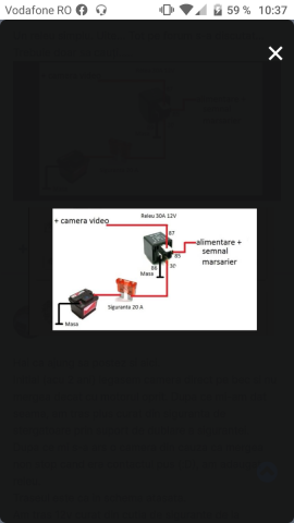

Salut. Tocmai am montat si eu o camera marsarier la un golf 5...insa am o problema.. cand bag in marsarier doar cu contactul pus, camera merge ok. Problema apare cand pornesc motorul: "danseaza" foarte rau imaginea pe display....mentionez ca plusul si minusul le.am luat direct de la becul de mers inapoi......aveti vreun sfat cv?? Eu cred ca ar fi bujiile...
Nu au treaba bujiile. Trebuie alimentata dintr-un plus curat prin releu. Va rezolva problema.
Pai si daca alimentez dintr.un alt plus, cum se mai activeaza cand bag in marsarier? Scz dar is cam babalau in domeniul asta?
Modificat de lupo_bv
quote postare anterioara
1. Nu mai da quote postarii anterioare pentru ca nu este regulamentar
2. Colegul a spus să alimentezi prin releu, în sensul că iei plus dintr-un loc cât mai apropiat de baterie, minusul pe cât posibil de pe caroserie, dar alimentarea nu se face permanent. Prin releul respectiv folosind tensiunea de la becul de mers înapoi o să alimentezi camera numai când bagi n marsarier. Daca nu te descurci îţi fac o schemă.
