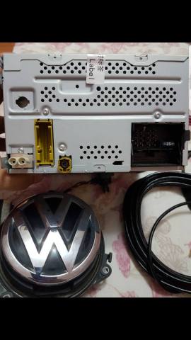

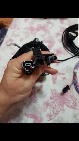

Buna seara, am un Golf 6 si am cumparat o camera pentru marsarier cu maner,si la mine nu se potriveste,am Mai cumparat o camera cu deschidere in clapa logo la Mana a doua fara cabluri,am crezut ca se nimeresc de la cealalt,se poate face modificare la mufe sa se potriveasca,pe masina am un RCD510 Delphi cu iesire camera
Ce cod are piesa camera pe care vrei sa o montezi?
Asta este de Golf 7, de aceea nu se potrivesc cablajele. Tu ai nevoie de camera de G6....rgb sau highline, dar cu modulul aferent, cablaje, etc
Da este de Golf 7,si Modulul pentru camera clapa logo Seamana cu cel de Bluetooth?

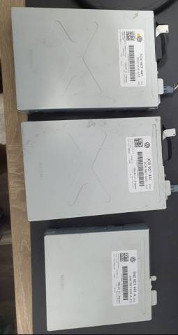

Ti-am facut o poza cu modulele mele de cc, passat , tiguan 2014.....
Ok multumesc, acuma am ideie ce sa caut

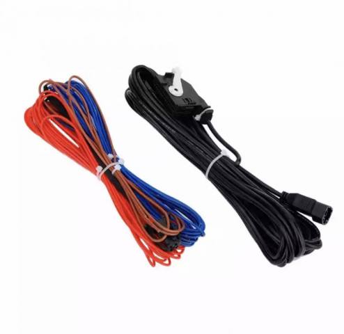

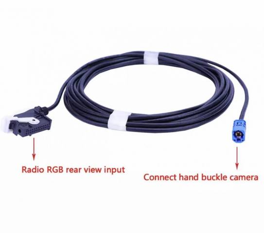

Va salut! Stie cineva daca e vreo diferenta intre cablul RGB cu mufa albastra si cel cu mufa neagra? Cand am cumparat camera (OEM pt B6 Break) mi-a venit cu cablu cu mufa albastra. Am stricat pinii la cablul ala, am comandat altul tot cu mufa albastra, dar mi a venit cel cu mufa neagra din a doua poza. Pot intampina ceva probleme la montaj?
Daca este tor pt camera RGB oem...nu ai ce probleme sa ai

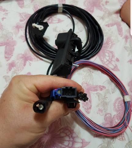

am cablul de la camera oem de refacut, fiindca e  taiat. am incercat de multe ori, in diferite feluri si nu mi a mers. L-am dus si la un electrician si tot nu merge. Ideea e ca in momentul in care unesc firele cu mana imaginea da sa se vada (culorile nu sunt corecte). Asta se intampla si dupa ce mi-a lipit electricianul firul, dar si dupa ce l am lipit eu. Nu inteleg care ar putea fi problema. Am incercat toate legaturile posibile si imposibile
Niste sfaturi mi ar fi de mare ajutor
Multumesc mult
Refaceti cablajul corect....

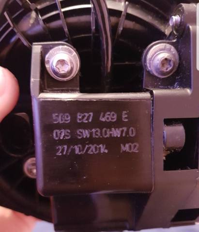

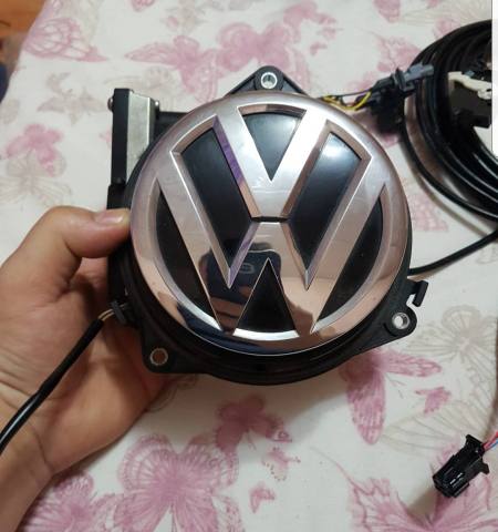

Pentru ca nu am gasit modul aferent pentru G6 (pentru camera logo),am gasit de Passat,Touareg si alte modele,Sa Nu Mai fac alta investitie cabluri modul,si pe urma sa risc sa nu mearga, am postat sa fac modificare la camera logo,sa o Scot pe cea originala si sa o montez pe cealalta Oem,spre surprinderea mea a intrat perfect.             Acuma intrebare mea de care nu sunt sigur,pentru +permanent legatura la motorasul camerei logo (+30),sa il iau din fata de la Bricheta,spate la casetofon sau din Tablou de sigurante?
nu am.inteles ce vrei sa faci
Salut Florin
De unde pot sa iau plus pentru camera logo?
Din panoul de sigurante?
Din spate de la casetofon?
Sau din fata de la bricheta?
De oriunde ai un plus permanent. Deci, din fata de la panou sigurante. E ok si din spatele unitatii radio

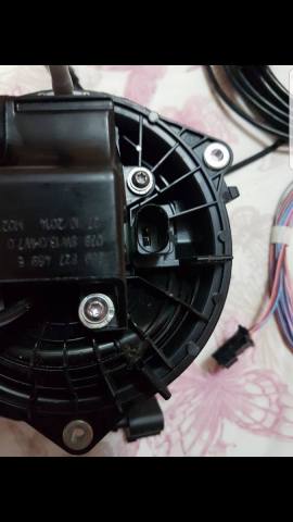

Multumesc Florin,l-am legat de la bricheta, am pus o siguranta de 20.Acuma Mai am o problema cu deschidere din clapeta la camera la portbagaj care este Cam asa:                      Cu motorul de la masina pornit trag de clapeta se deschide normal,cum se deschidea si inainte cand Nu aveam camera,cu motorul oprit apas pe clapeta si nu se deschide,cand bag in marsarier camera iese afara se vede ,Nu am probleme in privinta asta,intra inapoi dupa 10 secunde,acuma cand apas pe emblema se deschide numai o singura data.Oare asa este softul facut sa poti sa o deschizi numai o data?.Am facut si o scanare,Nu am decat o eroare la Radio nu merg Boxele de pe spate(banuiesc ca de la Radio RCD510 Delphi)
atata timp cat nu e incuiata, trebuia sa deschidă
Nu este incuiata,o deschid din butonul pentru portbagaj,tun apasat si declanseaza portbagajul
Erorile Sa fie oare de la Radio RCD510 Delphi?
Codare, etc
