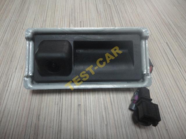

oricum nu ma grabesc, nu vreau sa iasa tiganeala, daca nu revin la una care inlocuieste lampa de numar sau OEM ca in poza atasata care inlocuieste maneruul de deschidere capota si am gasit la 99$ fara transport, problema ca e dedicata RNS ului nu stiu daca merge la mine

Aia nu e OEM de Tiguan? Am mai monat pe octavia si a trebuit un pic pilit din locasul unde e manerul actual, dar se vede foarte frumos.

da de tiguan si passat b7 dar tare cred ca e la fel si la jetta 6
asta e excat montata pe o jetta 6, pare la fel cu cea de tiguan, passat b7, oricum trebuie masurat exact inainte de a cumpara

Camerele OEM indiferent de model sunt concepute pentru a fi conectate la RCD510 sau RNS. Deci sunt camere cu iesire RGB
Unitatile aftermarket au intrare video exclusiv in format videocomplex.Nu sunt compatibile. Pentru cine doreste neaparat sa conecteze o camera OEM la un aftermarket are nevoie de o interfata de semnal RGB to CVBS. Dar este foarte costisitoare investitia si nu cred ca merita.
