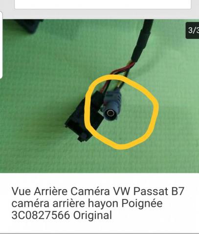

salut,vreau sa montez camera marsarier oem pt rns 315...cablajul l am cumparat de pe carsystems ,cablaj high line pt modul 3c9
banuiesc ca merge si pt modul 3c0907441 care l am cumparat impreuna cu camera 3C0827566
stie cineva sa imi spuna daca camera si modulul sunt high line? mufa la camera nu se vede bine daca e gri sau albastra
modulul si camera sunt cumparate de la acelasi vanzator
F l o r i n
Camera cu modul low nu exista
inca nu am primit piesele,e ok ce am cumparat dupa coduri?
F l o r i n
Daca masina e variant, modulul e ok.
