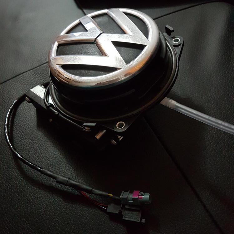

Salut baieti am si eu o intrebare poate am noroc si rezolv cu voi , detin un passat b6 din 2008 highline sedan recent am facut rost de o camera cu clapeta flip de pe portbagaj oem vw, din ce am intrebat pana acuma e aproape imposibil sa functioneze pe masina mea mai ales ca nu am nici navigatia originala rns510 mi-am pus dedicata cu android dar bineinteles am intrare de camera si back si front assist e un carpad cmp1001 acuma va intreb exista oare vreo solutie sa o fac sa functioneze la mine ? Fire mufe adaptoare draci..hmm?

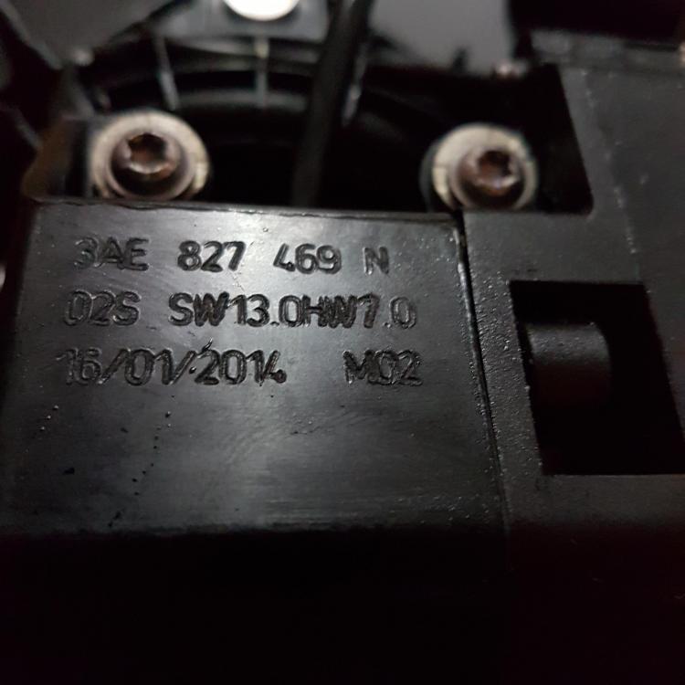

Depinde de "OEM"!! Pune aici codul de pe ea! Daca intr-adevar este OEM si nu OEM China , este o camera cu iesire videocomposite si merge la RC AM.
Daca ai noroc de o camera OEM China pe RGB nu iti este de folos.
Poti sa-ti complici lucrurile functie de achizitie: camera tip vechi B6, noua B7, vechi si nou CC, B8, G7, etc....aparent toate sunt " flip-aitoare".....
Strict estetic: B6 difera de B7, idem CC, idem B8, G7, ultimile 2 au nevoie si de adaptare hardware .
Nu exista adaptori , se face un cablaj care sa fie plug and play dupa schema elsa cu carcase mufa si pini adecvati.
In afara de separatie alimentare se recomanda si o stabilizare camera , gen LM7812....
Cea mai simpla activitate a fost achizitia camerei.....
Modificat de Mecatronic
Videocomposite, functioneaza pe RC AM, pe chinezaria cu android!
Nu are nici un fel de linii ghidare , etc, doar imagine wide cu spatele.
Nu trebuie nici o interfata, doar cablaj custom....

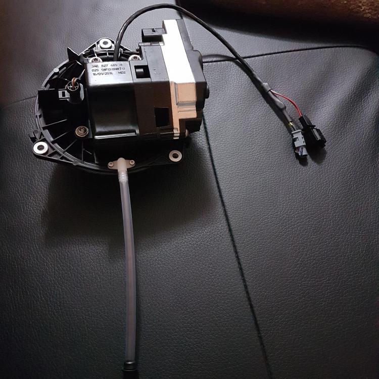

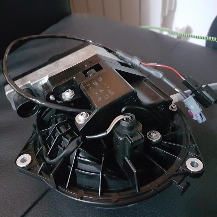

Am probat astazi camera pe tv , am alimentat-o cu un incarcator de 5v i-am legat un rca bagat pe tv AV si am imagine ...ar trebui sa mearga si pe masina dar nu stiu cum sa fac motorasul sa deschida emblema unde leg la ce...ajutooor ?

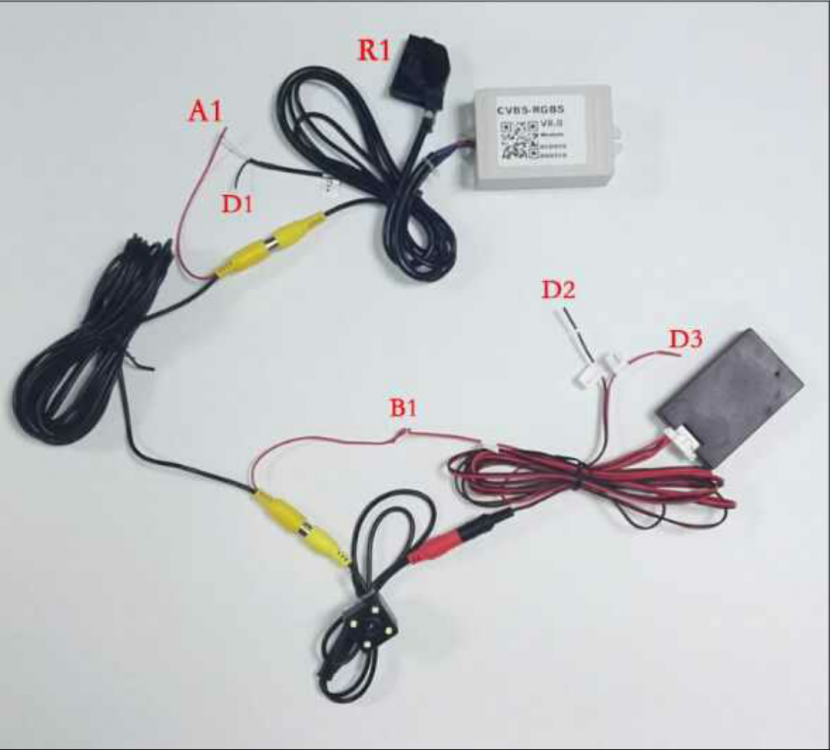

Salut, am cumparat o camera aftermarket si un adaptor rgb pt a o monta pe o navigatie rns 315 pt o skoda octavia 2 fl, problema e ca nu a venit cu o schema ceva pt montare si nu stiu cum sa o fac sa mearga. Am atasat o poza gasita pe net, dar nu stiu daca este corectcum sunt legate firele20170320_201519.thumb.png.a81771a09541830a6662b2d479d50270.png

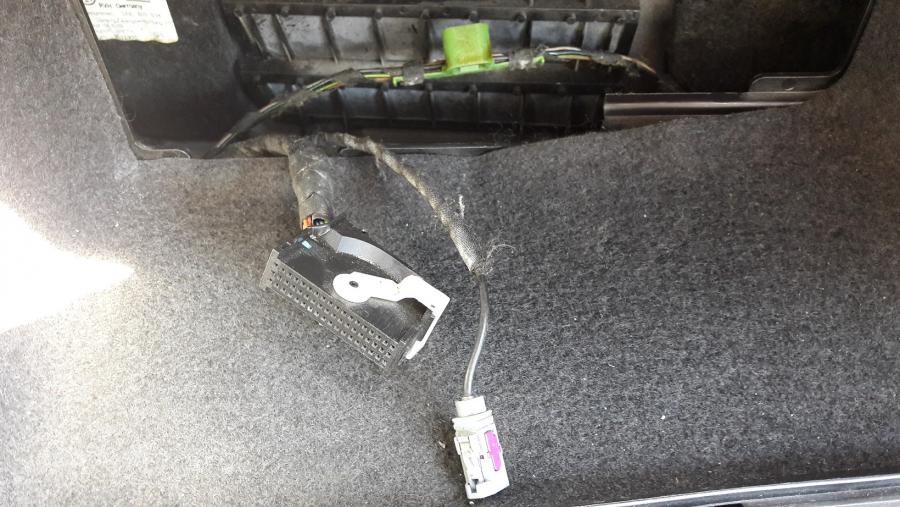

Salutare din nou. Am dat jos capitonajul, am verificat cablajul camerei...totul pare in regula. In schimb, am gasit in portbagaj, in partea dreapta, cateva cablaje cu mufele neconectate. Atasez o poza, poate observa cineva unde ar putea fi conectate. Multumesc
Nu pot incarca nicio imagine. Ca idee, o mufa mare si dreptunghiulara neagra, una micuta gri cu putin roz si una verde ( care este pe traseul unui cablu).

salutare tuturor. Am reusit sa incarc poza de care vorbeam, poate de aici se poate vedea daca aceste cablaje au legatura cu, camera de marsarier.
PAi cam au. Ar trebuie sa fie de la modulul camerei highline care este montata pe masina ta.
Buna asta cu mufa verde !!!
Cele doua mufe sunt de la modulul de camera, asa cum spune si @Al Bundy. Se pare ca la tine lipseste acest modul.

In imagine se vad doua cabluri care spuneti ca are legatura cu, camera de marsarier. Dar de unde ati dedus ca acel modul lipseste?ar trebui sa fie chiar in zona respectiva ?
