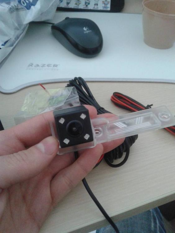

Imi puteti spune si mie va rog, ce mufa adaptoare imi trebuie pentru a putea monta camera marsarier de mai jos pe aceasta navigatie?
Vezi pe capacul superior/ inferior  pin outs de la chinezarie. Poate sa fie in conectorul alb , dar de obicei este in conectorul negru ISO deasupra alimentarii. Acolo poti configura mufa exact la la cd changer OEM din carcasa galbena+verde+albastra si pinii respectivi. ( este recomandat ansamblul complet de mufa chiar daca este blank, nu sare mufa!)
Gasesti la TME. Daca e in conectorul alb iti trebuie conector de chinezarie! De obicei in alb este AV out, AV in, Audio out.
Conexiuni: rear camera input, ground, rear camera control, acesta poate sa lipseasca daca , chinezaria permite selectie automatic.
Obligatoriu separare alimentare camera cu releu!

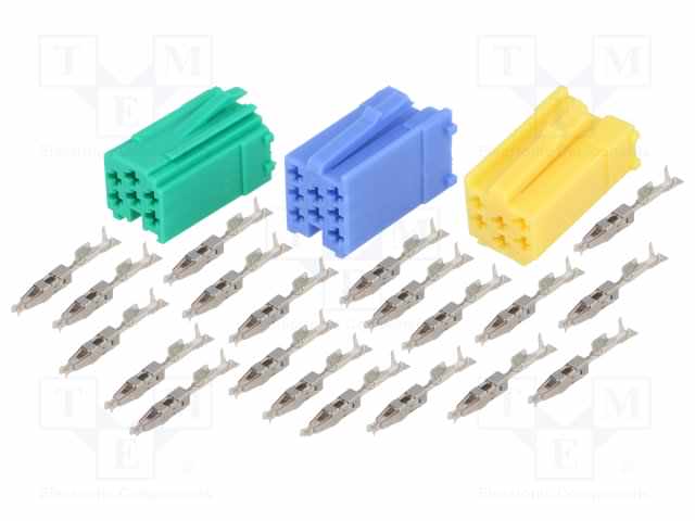

Completarea mufei ISO se face cu kit-ul mini ISO:
4CARMEDIA 361441
Kit; mufă; Mini ISO; PIN:20
Mufa alba nu cred ca o gasesti si DA trebuie separare alimentare daca vrei sa vezi ceva pe display cand pornesti motorul si este activata camera!

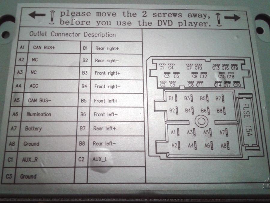

Are o poza cu conexiunile dar nu am facut poza si acum sunt la munca. O sa desfac pe seara navigatia din nou si revin cu poza cu conexiunile. Multumesc pentru timpul acordat!
Salutare din nou.

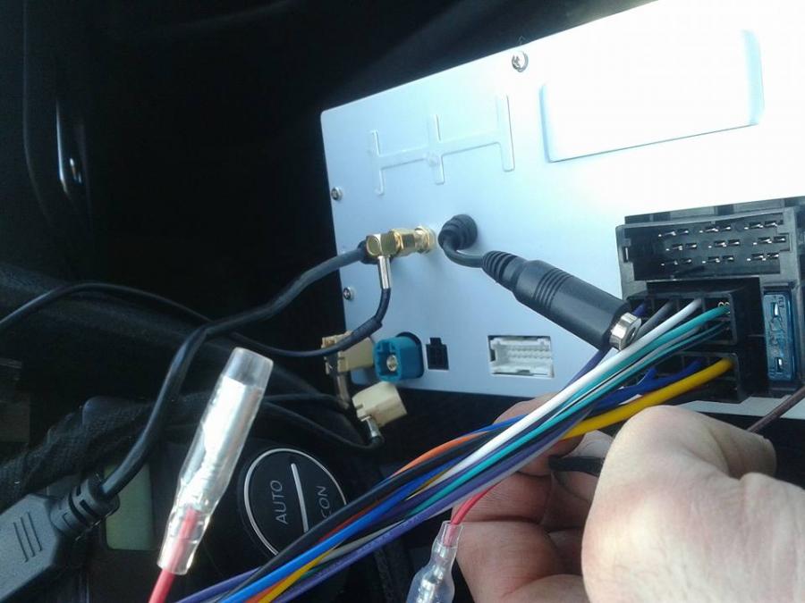

Am facut poza la conexiunile de pe navigatie:
Asta e tot?
Nu mai este alta poza  cu descrierea C1- C20?
C1,C2,C3 este un AUX AUDIO !! fara precizare IN sau OUT??
In fine nu e ce ne intereseaza!
Nu este si poza cu descriere mufa alba?
Modificat de Mecatronic
Cere ajutorul colegului Akaiu07, sunt sigur ca are competentele necesare si sigur are documentatie la china.
Da asa e. Vb cu Akaiu ca el si vinde asa ceva.
Ai un conector alb in partea de jos. Pe acolo trebuie sa fie intrarea rear. Cauta conectorul respectiv si pe el vei gasi mai multe intrari RCA.Intre ele si cel de camera in.

Ok, multumesc frumos pentru sfaturi. Pana la urma ca o sa cumpar kitul pentru mufa iso pe care mi-a recomandat-o Mecatronic si incerc sa gasesc eu pini respectivi. Ii destul de scumpa adaptorul de mai sus si nici nu am siguranta ca o sa mearga 100%.
Multumesc baieti pentru ajutor! ^_^
Pana la urma a gasit cineva o solutie de camera pentru Superb 2? Ms
kitul respectiv nu te va ajuta cu nimic. pinii respectivi sunt mai mari si vor juca in conectorul alb. Va fi o cheltuiala inutila.
Corect!
Kit-ul este pentru mufa C, , din poza e clar ca nu mai este activ nici un pin in C!

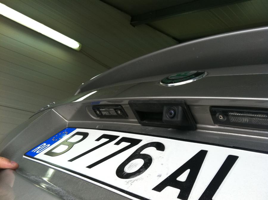

Nu am gasit nici o camera OEM, pe care sa o pot monta pe Skoda Superb 2. Nu am inteles de ce, dar manerul de pe haion la Skoda Superb ii mai mic si nu am gasit in grupul VAG un model care sa aiba o camera cu dimensiunile astea. Prin afara au montat camera de pe Tiguan, dar cu decupari de haion...si asta mi-a taiat elanul! :D
am montat de multe ori pe Superb 2, Octavia 2, etc... la toate trebuie sa decupezi, ca sa montezi clapa cu camera. Daca lucrezi cu grija, totul e ok.
Pai tocmai decupajul in zona cea mai expusa jegului, imi da emotii. Plus ca trebui bricolata si prinderea manerului ca are alta distanta intre suruburi.
nu ai de ce sa ai emotii.
camera cu clapa trebuie cumparata si cu tabla din spatele ei, care o fixeaza - deci, prinderea o sa fie ok
