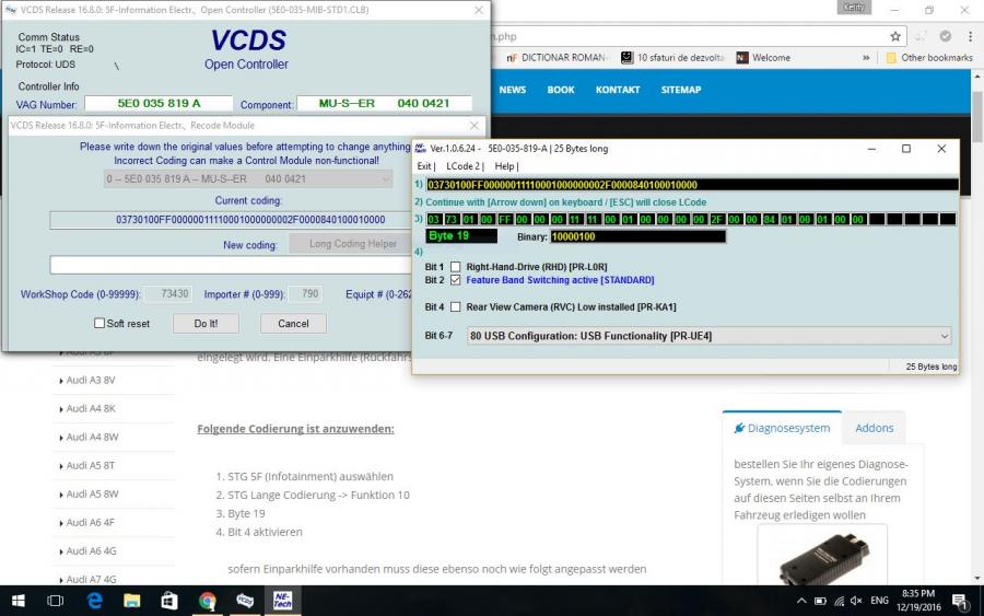

In VCDS pot activa camera de mers inapoi.
E posibil ca Bolero al meu sa suporte camera de mers inapoi?
Cum pot sti sigur? E ceva fizic de verificat?
Al Bundy are Skoda si cu siguranta stie ce vorbeste.
Ce vezi tu acolo in VCDS este controllerul si poti bifa/debifa. Daca nu exista echipamentul hardware pe masina nu are nicio importanta.

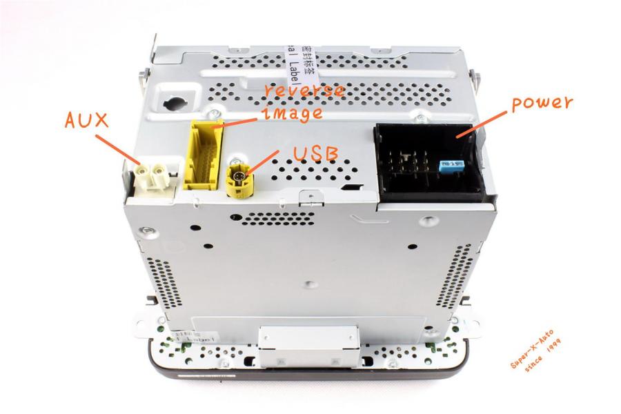

La RCD510, daca nu ai senzori de parcare, poti monta camera de mers inapoi?
Eu la Bolero nu am.
daca are intrare de camera, da - trebuie sa verifici in spatele unitatii, daca are sau nu, intrare video - sunt cu intrare si fara.

Cine ma poate indruma  ce codari  cu VCDS trebuie facute la o camera aftermarket si un modul de conversie CVBS to RGB? Navigatia este RNS 310 si camera este cea inglobata in manerul de deschidere de la portbagaj. Am senzori spate, fara modul OPS. Multumesc.
Modificat de xxfiles
completare
Aceleasi ca la o camera normala, codezi navi cu camera low.

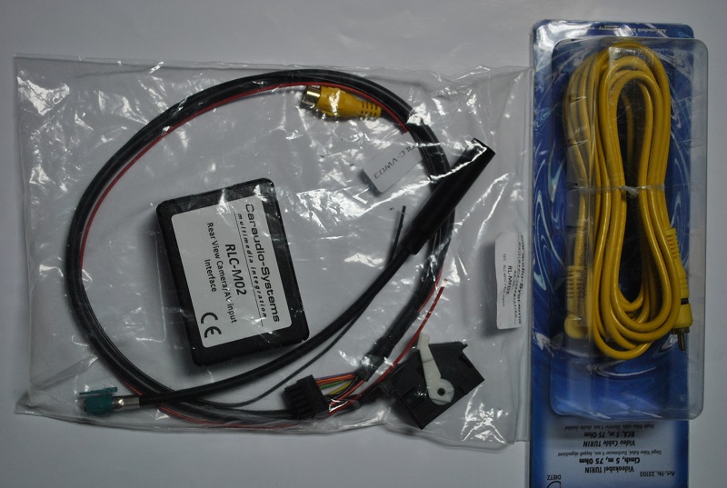

Variante de montaj si bugete aproximative:
1.Camera AM dedicata -250 lei +modul conversie Video Composite la RGB -600 lei + cablu Turin Dietz 5,5m, releu , alte materiale mici -50/100lei

Dacă voi găsi un tutorial să scot unitatea, intrarea pentru cameră ar trebui să fie ca aici ?de379dd5-12f8-4626-8f6f-a5d65d87ba5e[1].jpg

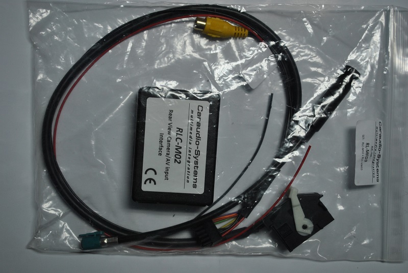

Modelul asta de camera a montat cineva?  Pe un CC 2009 cu Rns 510 as mai avea nevoie de ceva mufe?
Claribel, exact asta caut si eu, dar la ce ne arati tu acolo, nu mai trebuie si unitate de conversie a semnalului?
Este necesara o interfata ce transforma semnalul video composite in video component.

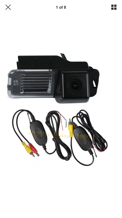

Sistemul de camera wireless este o mizerie chinezeasca, recomand doar montarea ,spre exemplu, pentru a 2-a camera pe rulota , remorca cai, platforma auto, etc, Asta pentru a nu a avea nevoie de a 2-a mufa la remorca, ecranata, IP65,... etc.
Receptorul la luneta, emitatorul cat mai aproape posibi tehnic. Alimentarea cu separare releu, fire de sectiune OK, torsadate, eventual filtru...
Nu folositi niciodata cabluri video " de gunoi" chinezesti din kit! Cumparati cablu video de marca, unul la 5 m incepe de la 50 lei! In imagine este un exemplu de la Dietz, model Turin.
Folositi camere wired cu cabluri de marca , separare sursa  alimentare cu releu, ..., oricum calitatea camerei China este mediocra, daca si semnalul il distorsionati, mai bine faceti o revizie cu banii de camera, e mai utila.
