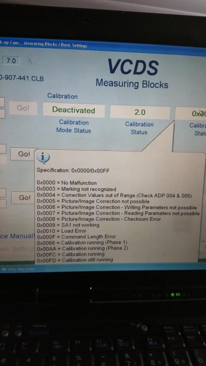

Nu am imagine pe RCN510. Cu ceva vreme in urma am avut afisat mesajul "rear view camera system is currently unavailable". Masina cumparata de noua, cu aceasta camera inclusa in emblema de la portbagajul spate. Se deschide (fizic) dar nu afiseaza imaginea. Am schimbat bateria, verificat cabluri, sigurantele, etc.
Ati intalnit aceasta situatie?? Ce se poate face??
Atasez si codul de eroare.
Sters erorile si tot nu merge. A fost primul lucru facut. De fiecare data aparea aceasi eroare.
Multumesc de raspuns!
Trebuie verificat sa nu ai un fir întrerupt la camera.
Daca apare numai eroarea legata de calibrare-trebuie facuta calibrarea
Daca mai apare si cea legata de tensiune-trebuie vazute cablajele,conectorii,siguranta.

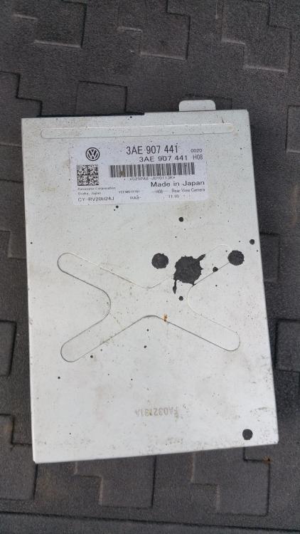

@Florin - ai dreptate in privinta radio, este RCD, iar masina este sedan, cumparata noua de la Midocar in 2011.
Din ce a fost verificat astazi se pare ca ar fi ars calculatorul camerei, aflat in dreapta spate. Desfacut si la ochiul liber nu arata nimic ars sau circuit intrerupt,dar nu sunt electronist.
Se poate verifica acest calculator daca este ars sau nu ??
 Se poate repara? In caz ca ar fi ceva simplu de schimbat gen dioda, tranzistor, etc...

cine stie ce s-a stricat il el - da-l unui electronist sa se uite in el

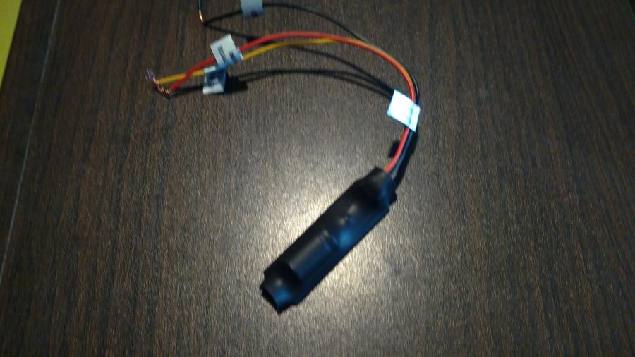

Salut!  Pe un passat b6 variant am montata o navigatie chinezeasca ce are si camera pt marsarier. Daca nu e motorul pornit ci doar contactul pus , camera se vede perfect la cuplarea marsarier, cu motorul pornit displayul este negru . Ce poate fi? mentionez ca firul de alimentare al camerei este in aer dar daca dau plus pe el functioneaza la fel.
Modificat de criss10000
Ai nevoie de adaugat filtru canbus pe alimentarea camerei. Cand pornesti motorul, peste alimentarea cu  12V aparare componenta de canbus care monitorizeaza arderea becurilor. Acest semnal "deranjeaza" camera video si de aici problema ta.

Solutia este simpla, se alimenteaza camera printr-un releu ce isi ia comanda de la becul de mers inapoi si alimentarea de la un plus din panoul de sigurante.
Vad ca ai raspuns singur:-) filtru= releu sau si mai simplu ca sa nu mai tragi fir din panoul de sigurante = dioda+condensator  direct pe  12V de la bec.
