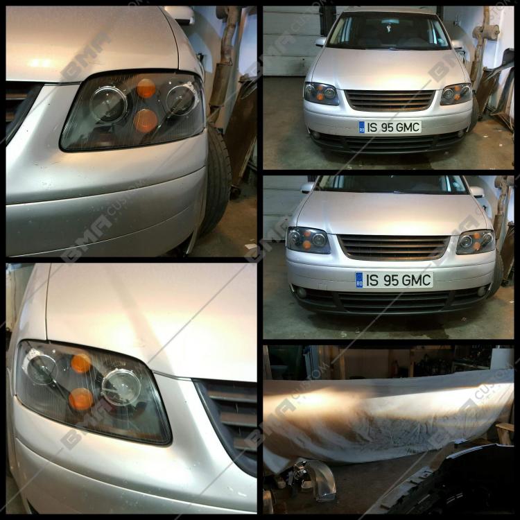

 Revin si eu cu retrofitul la faruri.
Daca tot nu avea masina lupe si xenon deloc , m am gandit ca ar avea nevoie de lumina si am pus 4 lupe bixenon.
NU mai bine faceai retrofit la lupe originale bixenon. Sti cum vad?  Nu se compara nici o lupa after. Dar na fiecare cu gusturile lui.
Nu avea rost sa ma complic cu cele originale. Si decat sa fac retrofit la niste lupe imbatranite chiar nu. Asa toate 4 sunt noi...deci cele de fabrica imbatranite , nu o sa faca lumina la fel de buna.
Sunt si noi lupele.  Eu am facut si am avut si OEM si after. Crede ma ca stiu ce vorbesc.
