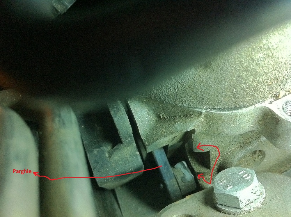

Urmareste desenul meu din pozele anterioare.
Linia rosie din poza este o sarma de cupru ce am indoit-o in forma de "U".
Dupa ce am facut 2 gauri (cu burghiu de 1,5mm) pe lungimea tijei,am infipt acest "U" si capetele le-am indoit invers....ca sa nu se desfaca.Apoi am adaugat Poxipol din abundenta (de asemenea si intre tija rupta si capatul rotund) si apoi am smirgheluit,ajungand la forma anterioara.Pe alocuri (pe lungimea tijei) am adaugat si Poxilina pentru rigiditate.
Nu stiu de ce nu le-au facut din metal.......???....mama lor...
Am lipit anul trecut,inainte de a incepe iarna,m-am uitat azi si se pare ca tine,nu s-a dezlipit.
de asemenea daca va uitati in poza atasata mai jos exista acea "frezare/decupare" in galerie.
La momentul ruperii tijei,am vrut sa ridic parghia ca sa pot scoate (pe la decupare...spre dreapta) capatul rotund al tijei.
Nu merge,e teapan in partea de sus....imi mai trebuiau cca 2 mm ca s-o pot face.Cursa parghiei are cam 2-3 cm si se pare ca atat se misca pentru a actiona potentiometrul de la un capat la altul.Miscarea este usoara pe tot parcursul....
Aveti ceva sfaturi despre cum se scoate capatul rotund al tijei pe la frezarea respectiva?....ca doar de asta s-a facut acea frezare......
Oricum,atunci am fortat parghia si am rupt acel cap ce tinea capatul rotund al tijei.Am construit un alt cap dintr-o sarma de cupru (2mm) modelat pe capatul rotund al tijei pe care l-am lipit tot atunci cu Poxipol pe parghie.....practic am reconstruit parghia respectiva.E o treaba pe care nu o recomand nimanui dar atunci cand am fortat parghia catre sus pentru a scoate capatul rotund al tijei spre canalul frezat.....a pleznit.....
Lipiturile nu s-au desprins.
Ce am constatat inainte si dupa ruperea tijei...
Inainte de rupere,nu aveam acel tremurat la relanti cu variatie a turometrului.
In momentul lipirii,miscarea parghiei (probabil ca nu se mai face PERFECT) si apare acel tremurat din cand in cand,in special cand merg cu spatele pentru parcare si uneori stand la semafor.
Daca scot capatul tijei (ala rotund) din parghie,tremuriciul dispare.
Am incercat alta valva identica ca marime asezata in "aer",nefixata cu suruburi ce are tija scurta,fara sa se potriveasca pe parghia care stabileste punctul de lucru al potentiometrului si tremuriciul nu mai este.
La momentul asta "check engine" este inca aprins si probabil consumul la acest mod este cu cca 1...1,5litri max. mai mare.
Am in vedere sa demontez potentiometrul,sa pun ohmetrul pe el si sa vad daca cursa lui nu este intrerupta.Sa se mai incalzeasca un pic.....
