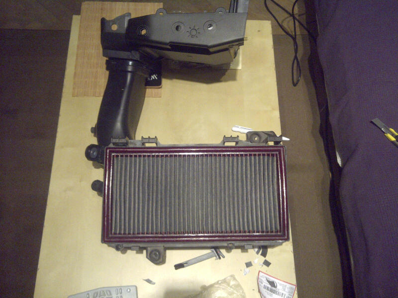

Urmeaza - Instalez la loc carcasa originala de filtru, filtrul BMC panel curatat ca nou, impreuna cu admisia de R32 ( snorkel + piesele din spatele farului). Am pus si poza cu ansamblul, diy aici: http://forums.vwvortex.com/showthread.php?2772457
Modificarile fac parte din incercarea mea de a pastra pe cat posibil look-ul OEM. Sa vedem cum o sa fac cand va trebui sa montez intercoolerul....
