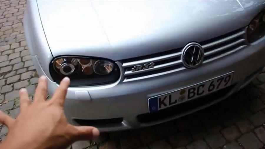

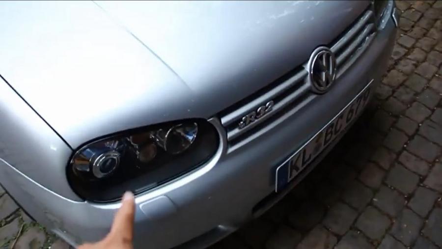

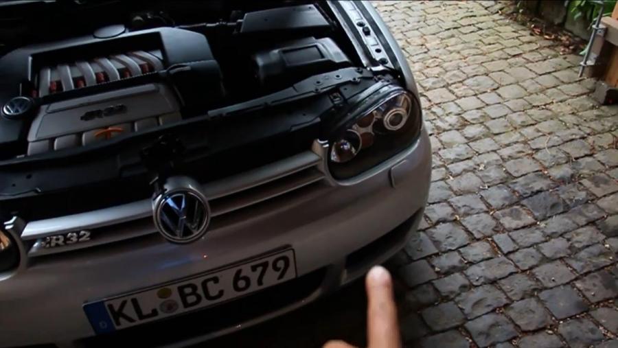

Si am trecut la incaltamintea de iarna. Am gasit si un filmultet cu faruruile xenon vopsite asa cum vreau si eu sa le fac. Sa vedem daca o sa imi iasa si mie schema.
E simplu, rama aia e separata, o pregatesti putin (matuit, inlaturat crom) si o vopsesti linistit, fara probleme. Mare atentie insa la montaj sa nu o zgarii, si la sigilat faruri pentru a evita condens sau alte probleme.
