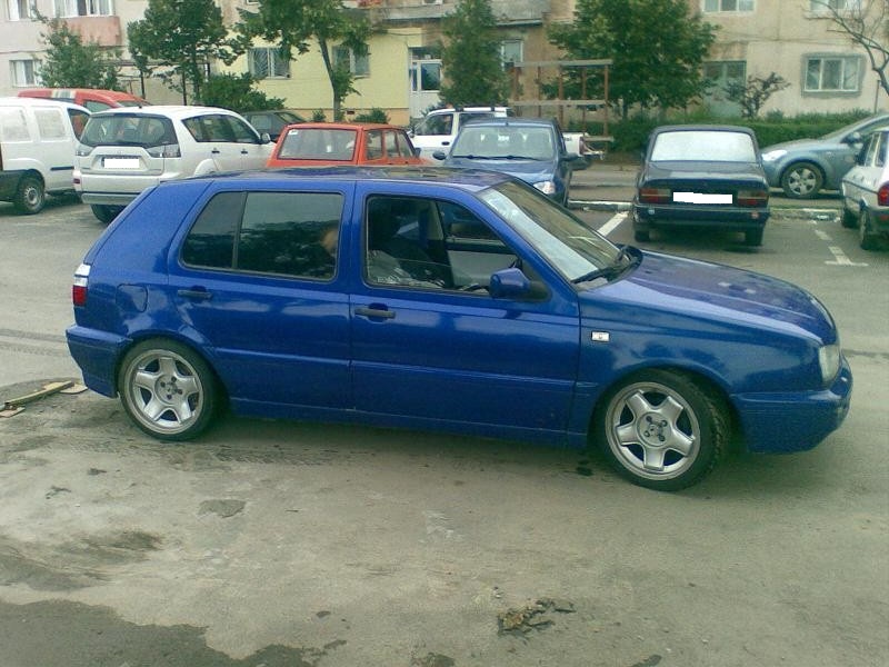

mie mi se pare ca noua suspensie spate vr6 se aseaza foarte bine cu cele sport dupa fata in sf am reusit sa fac o poza 2 Phun sa iti faci o idee ( va trebui sa schimb si bucsele punte spate ca scartaie ingrozitor deja sunt fier pe fier ,asta cand se mai incalzeste)
ACeasta poza este cu suspensia veche sport post-44049-0-54512100-1296905809_thumb.j
si cu suspensia vr6 normala post-44049-0-47003400-1296905050_thumb.jpost-44049-0-08860600-1296905036_thumb.jpost-44049-0-61021700-1296905023_thumb.j

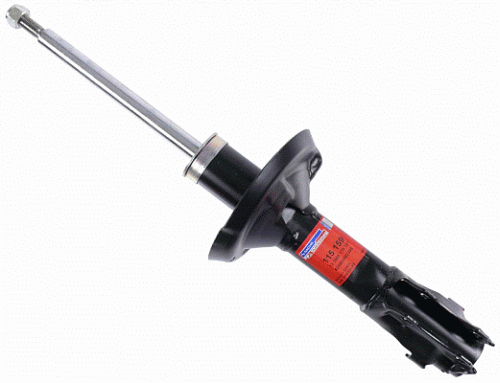

as avea o intrebare scurta...........care amortizoare sunt mai rigide sachs Super Touring (cu eticheta albastra) sau sachs Advantage (cu eticheta rosie)??????
Va multumesc!!!!!

@ Changeme....eu credeam ca va fi mai "saltata" din cauza ca VR6-le e un pic mai greu ... stiu asta de la un prieten, pe cand avea Audi A4 2.5 V6 si ii pusese suspensie de 1.9 ...era super low ride. Din cauza asta am tras concluzia. Arata bine...ce sa zic!

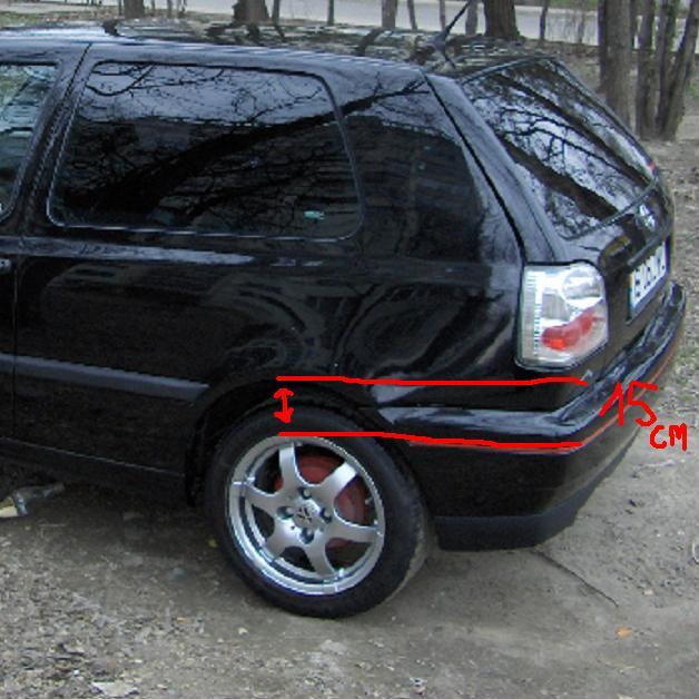

extreme nu am idee cat era mai joasa ca nu sunt documentat, oricum era foarte rigida ! un mare plus il aveam strict in viraje si stabilitate indiferent de viteza , de ex cu suspensia sport luam o curba in L cu 70 km fara sa se incline masina sau sa o pierd de sub control, daca chiar esti interesat cat lasa garda jos invata-ma sa aflu acest lucru mersi
Salut!Pai chiar nu stiu cum se poate verifica... :( Eu am intrebat deoarece vroiam sa imi fac o idee cam cu cat ar fi mai joasa daca ii pun suspensii sport de -40mm.Ca as vrea sa fie mai joasa,dar sa nu ating pe jos asa usor...si nu stiu care ar fi cea mai buna solutie.
O masuratoare nu prea precisa o poti face intre buza aripi si buza jantei , inaltimea Stock e in jur de 15 - 16 cm si pe fata si pe spate
post-12008-0-73004500-1299225432_thumb.j
