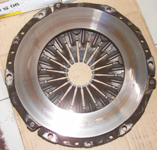

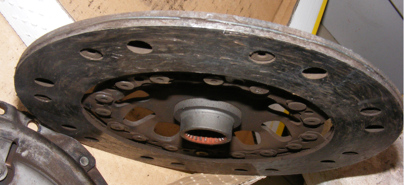

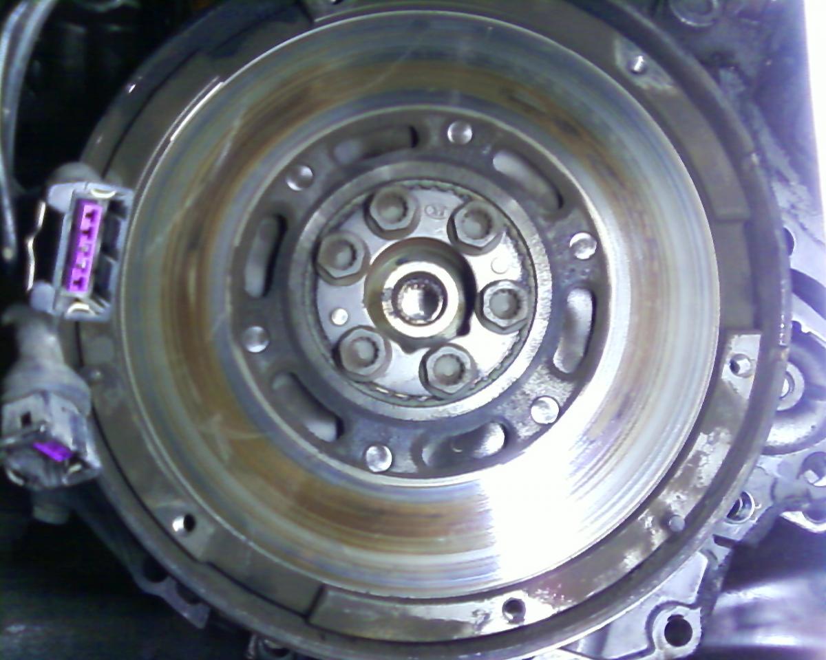

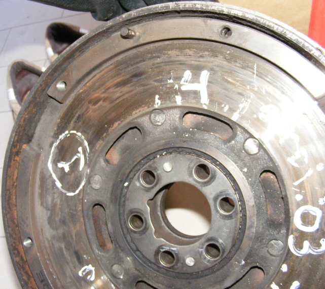

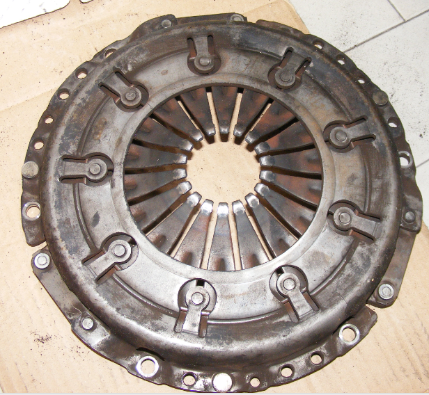

Primele 3 poze: disc si placa veche (s-au inlocuit cu un kit nou) - nu stiu daca erau uzate sau nu, daca mai mergeau sau nu, etc..
Bineinteles ca incapatanarea a facut sa nu schimb si volant, asa ca urmeaza sa facem din nou operatiunea :(

 Pozele nu arată defecte vizibile: nu sunt fisuri pe suprafaţa de contact, nu sunt pierderi de lubrifiant din interior, nu sunt uzuri inegale, singurul simptom vizibil sunt nişte brazde provocate de uzură şi nici acelea prea evidente.
 Zgâlţâielile şi zornăielile sunt de obicei provocate de un defect al mecanismului care ţine cele 2 jumătăţi ale volantei împreună (arcuri + pinioane), se produce un joc nepermis de mare între ele.
 Testul constă în jocul dintre jumătăţile volantei - cât de mult se pot roti dreapta-stânga înainte să simţi rezistenţa arcurilor (nu împotriva rezistenţei acestora!), în funcţie de versiune trebuie să fie mai mic de 5 sau 7 dinţi.
