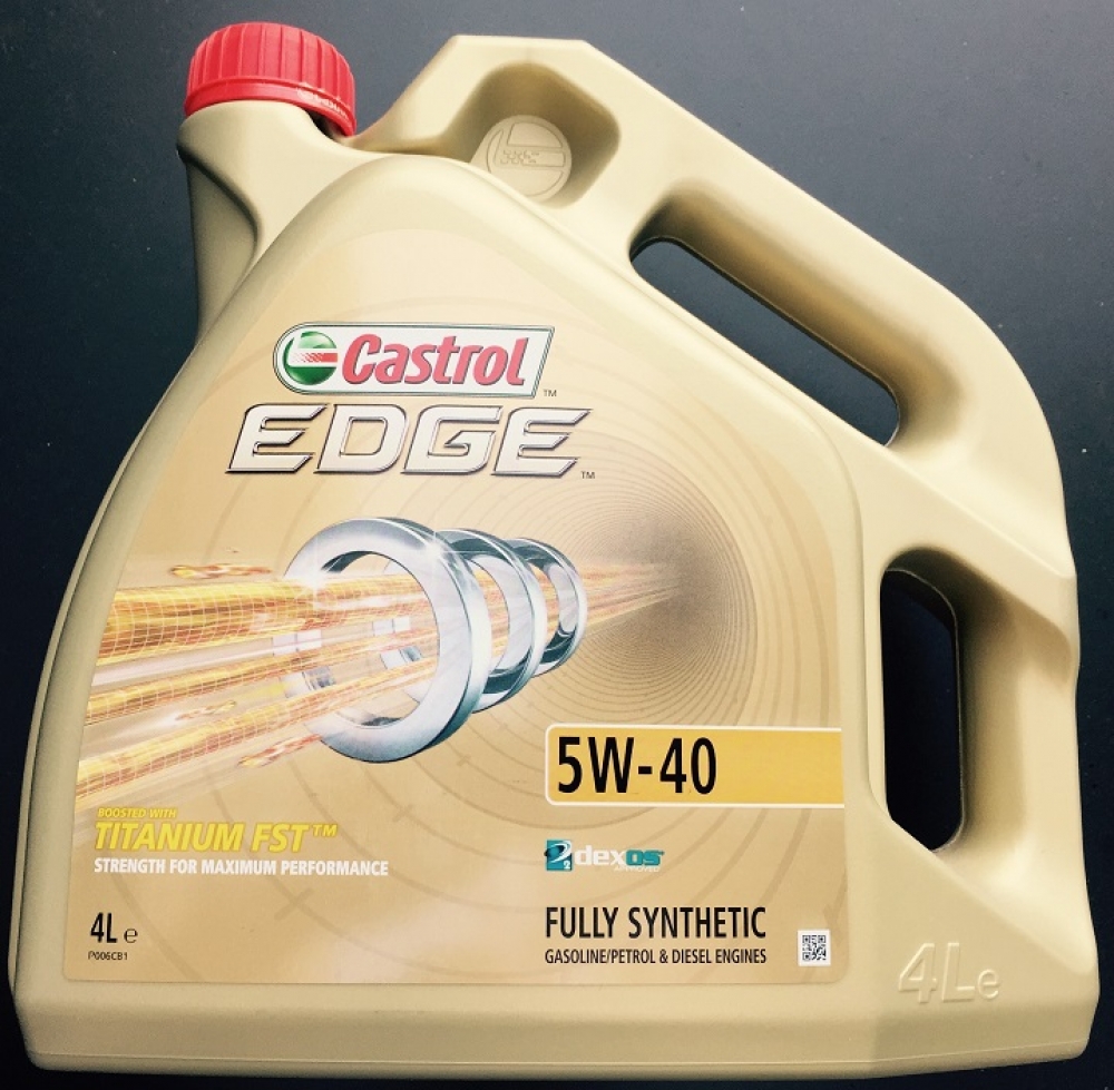

  • buna ziua..! imi cer mii de skz daca se poate sa ma lamuriti si pe mine...cu o intrebare recunosc ca nu am citi postarile anterioare...dar un sfat daca se poate sa ma ajutati..?Am un golf 5 1,6 fsi cod motor BAG...si vreau sa-i schimb in curand uleiul...si nu prea sunt lamurit cu ele..adica pana acum m avut coastrol magnatec 5w -40...acum am vazut ca cei de la Castrol...au mai scos un alt tip de ulei..tip edge titan..FST cica-i mai bun decat magnatec...as vrea sa stiu care-i diferenta dinte ele sau ma rog daca-i vreo diferenta...sesizabila...de asemeni..sunt si castrol edge ptr benzina...de 2 feluri...adica 2 ambalaje diferite..intre astea care-i diferenta..?multumesc anticipat
post-131667-0-04756700-1437750815_thumb.
post-131667-0-36263100-1437750815_thumb.
Poti sa pui Edge 5w-30 0w-40 5w-40 A3/B4 , in doua poza e bidonul vechi pentru a vedea diferentele intre Edge si Magnatec consulta fisele tehnice si de siguranta
Sau dintre cele 2 mentionate eu as alege Ravenol VSi 5w40
