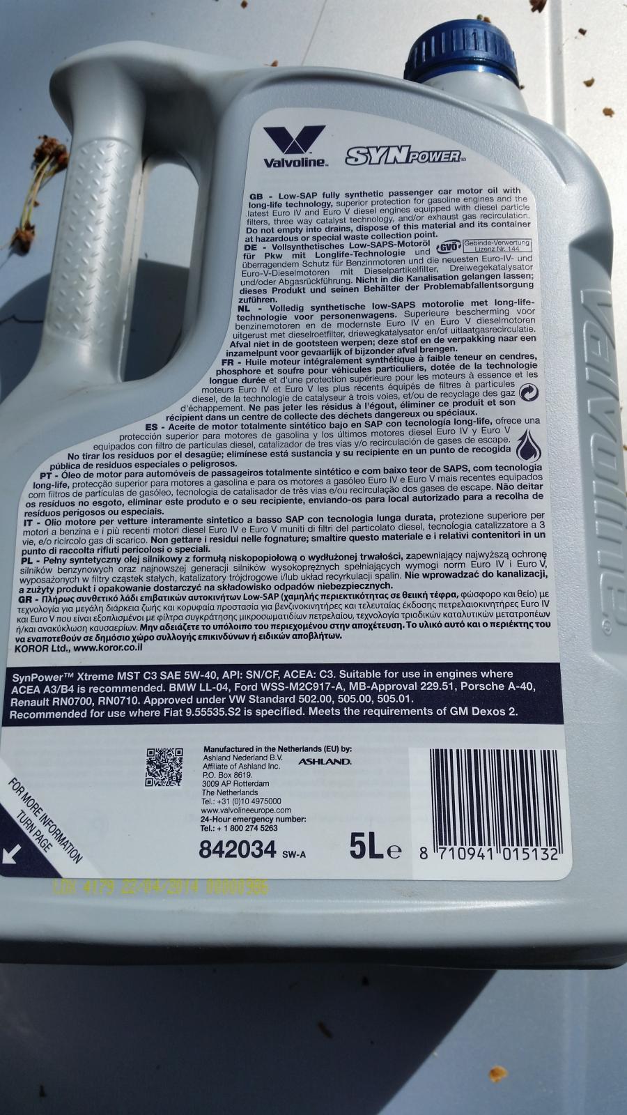

Am comandat x-cess 5w40 de la E-mag 180 adus acasa dar mi-a ramas gindul la Valvo xtreme...poate la toamna,vedem cum se comporta.
Ptr, colegu kennzo, am facut azi pozele cu valvo... ce l-am cumparat acus 4 saptamani din BN de la unix printr-un magazi adica service.

Ninu@ ai avut dreptate. M-am interesat la Unix si imi aduc ei. Nu au in tara dar il livreaza din Ungaria . Azi mi-am amintit ce spuneai...eram pe cale sa-mi comand Schaeffer-ul. Pe tradeonweb -ul lor aparea reperul ca fiind synpower xtreme insa imaginea era a unui synpower...situatie similara cu un alt magazin din bucuresti care avea listat Xtreme dar nu era.  Unix in schimb a confirmat produsul ca fiind Xtreme si e pe drum catre Romania. :)
