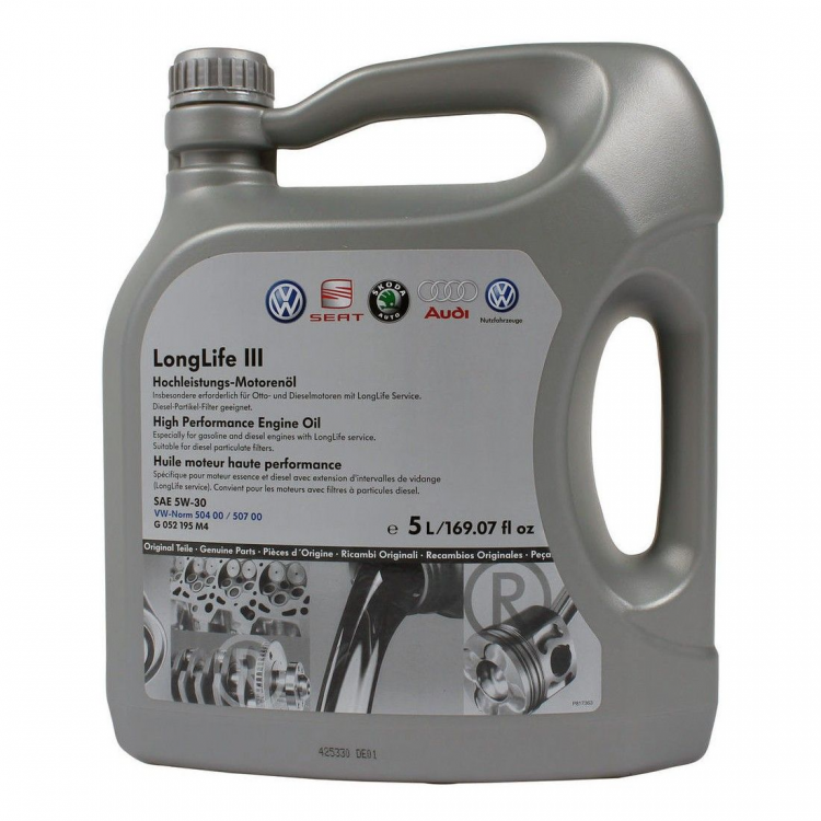

Dintre  urmatoarele uleiuri, lasand deoparte pretul,  care ar fi cea mai buna optiune pentru un motor cu norma VW507 00?
-VAG LongLife III
-RAVENOL VMP SAE 5W-30 / 5W30 Mid SAPS
-Valvoline  SynPower, XL-III C3
-Aral Super Tronic Longlife III 5W-30
-Mobil 1 5W30 ESP
Pe configuratorul Mobil.1, indiferent de tara selectata, pentru motorizarea mea, 2.0TDI, 150 cp, 4Motion, Variant, an fabricatie 2016, este indicat doar uleiul de motor 5W30 ESP.
Ma intereseaza calitatea.Pretul este pe planul 2.
Daca exista cu adevarat ulei de motor care poate fi folosit 2 ani, as prefera asa ceva deoarece ies mai ieftin decat sa merg in fiecare an la service sa platesc manopera, ulei+timpul alocat.Uleiul va fi cumparat din Germania si va fi un produs destinat pietei din Germania.
Multumesc frumos
PS:Anumite persoane din Germania afirma ca  uleiul OEM VAG este produs de Aral si este identic, ca si continut, cu produsul Aral Super Tronic Longlife III 5W-30.
Bidoanele, ca aspect, sunt identice.Difera doar culoarea si eticheta.

VAG LL III e acelasi ulei cu Aral Super Tronic Longlife III, asta pentru @florin71.
Expand
bidoanele, ca aspect, sint (sau erau) identice si cu cele de la Quantum, deci nu cred ca ne putem baza pe forma bidoanelor

Pe langa aspectul bidoanelor, si continutul ar fi identic, zic anumite persoane.

continutul identic intre cine si cine? nu am reusit sa gasesc pe internet nici o colaborare intre Aral si Quantum
  On 28.08.2019 at 20:30, deenman a scris:
Expand
pe ce te bazezi cand spui asta? daca e doar forma bidoanelor, nu e suficient

@detinator am doua bidoane in bucatarie, si cu o lingurita am gustat din fiecare. Sunt la fel.

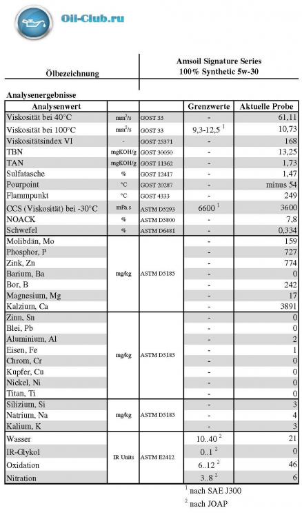

In alta ordine de idei pentru cei care isi doresc un ulei peste tot ce exista acum avem in sfarsit
Amsoil Signature Series cu norma 504/507
Ce este extraordinar la el ?
TBN = 13,25
Modificat de V.M.
  Da este foarte important acest TBN mare adica indicele de bazicitate sau "rezerva de alcalinitate". Asta face uleiul sa fie long life si-l impiedica sa devina acid prea repede. Dupa parerea mea, TBN-ul asta mare foloseste doar celor care intr-adevar schimba uleiul dupa cum spune producatorul masinii, respectiv dupa indicatiile CB. La ce foloseste TBN-ul asta mare daca voi schimbati oricum uleiul la 1/3 sau 1/2 din viata lui? La intervale reduse de schimb de ulei face fata si un ulei normal care nu apuca sa devina acid.
