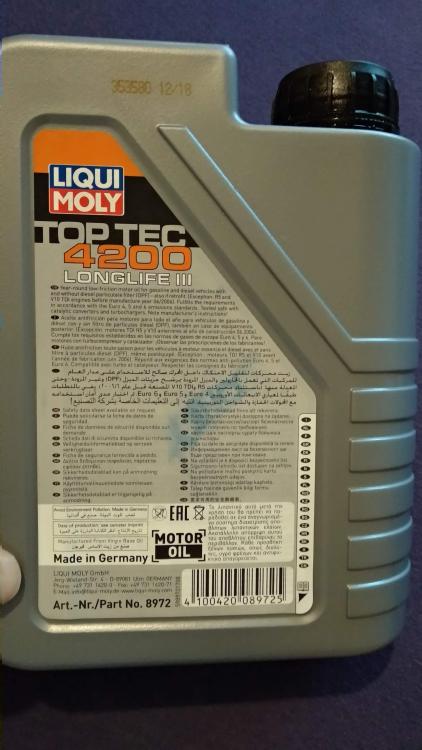

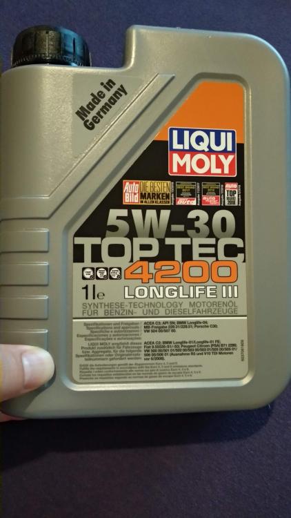

Ce chestie, nu arata ca al meu, eu asta am bagat:
Si al tau ca si al meu sint uleiuri "Synthese-technology" (si nu "Vollsynthetisches"), adica e sintetic dar nu prea :) Ca si Castrol.
