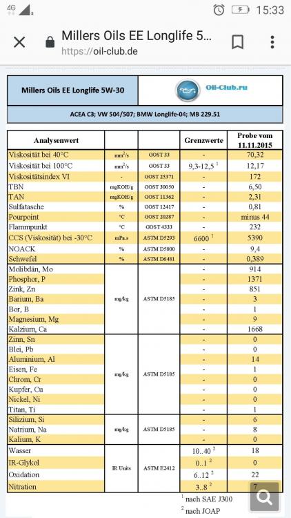

@K Millers Oils EE Longlife 5W-30. Are aprobare. Nu îmi place la el TBN ul de 6.5. Fapt pentru care am ales Mobil.
Modificat de V.M.
Dacă ai timp să verifici lista de la vw pentru ulei aprobat https://erwin.volkswagen.de/erwin/downloadStaticFile/volkswagen/files/oil/step_50400_50700.pdf
Atunci o să vezi că ceea ce este aprobat pentru Millers este doar xf long life și nu cel menționat de către tine....adică ee long life.
@Trofin Liviu Folosesc Millers de ani buni la Nubira după ce am trecut cam prin tot ce înseamnă ulei pe piata. Este singurul care rezista 10000 km pe GPL cu un consum de 200-300 de grame. Restul celor probate de la 6000-7000 km până la 10000 km completam cu 1-1,5 litri.Este un simplu Dexos 2 ca norma care depășește cerințele motorului. Și drept urmare bun la pret
 @KAi dreptate și nu ai dreptate as putea spune după cum se poate vedea. Eu unul am încredere în ce spun cei de la Millers. Daca am greșit cu ceva îmi prezint scuzele de rigoare.
Eu doar am verificat lista de uleiuri aprobate de vw.
Îți poți face și tu un cont gratuit aici https://erwin.volkswagen.de/erwin/showHome.do
Apoi pe partea dreaptă jos ai approved oils
Acolo o să găsești toate mărcile de ulei aprobate de către vw pentru mașinile lor. (În funcție de categoria folosită pentru mașină)
Așa o să vezi că nu au aprobate toate produsele de ulei de la Millers (ci doar unul) și nu numai....mai sunt și alte mărci care nu au aprobarea lor / vw pentru toate produsele vândute.
Nu se supără nimeni ci doar ne împărtășim părerile ?
Nu trebuie să îți ceri scuze ??
