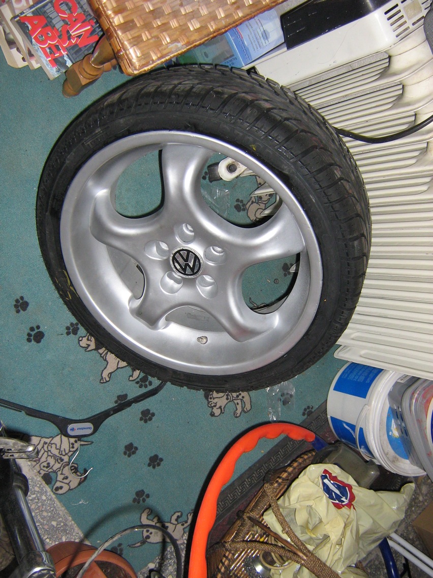

p.s. pun poze cu noile mele roti cu anvelope 205 40 r17. inca nu le am pe masina pentru ca nu am antifurt. sunt murdare si inca nu le am curatat

multumesc mult! abia astept sa le pun, dar la zona in care stau as ramane fara ele in prima noapte. o sa imi fac si eu un topic cu masina mea dupa ce mi le pun si o sa scriu si cum se modifica dinamica masinii. mai are cineva pirelli p7000? exista opinii despre pirelli in general?

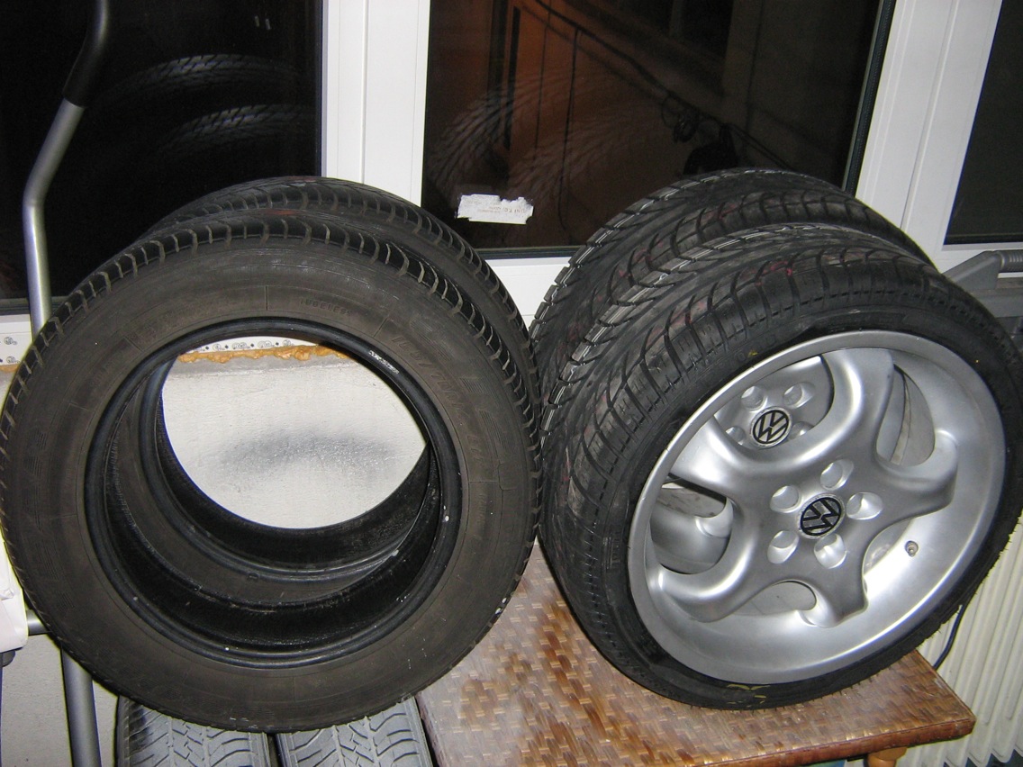

alte poze cu jantele...

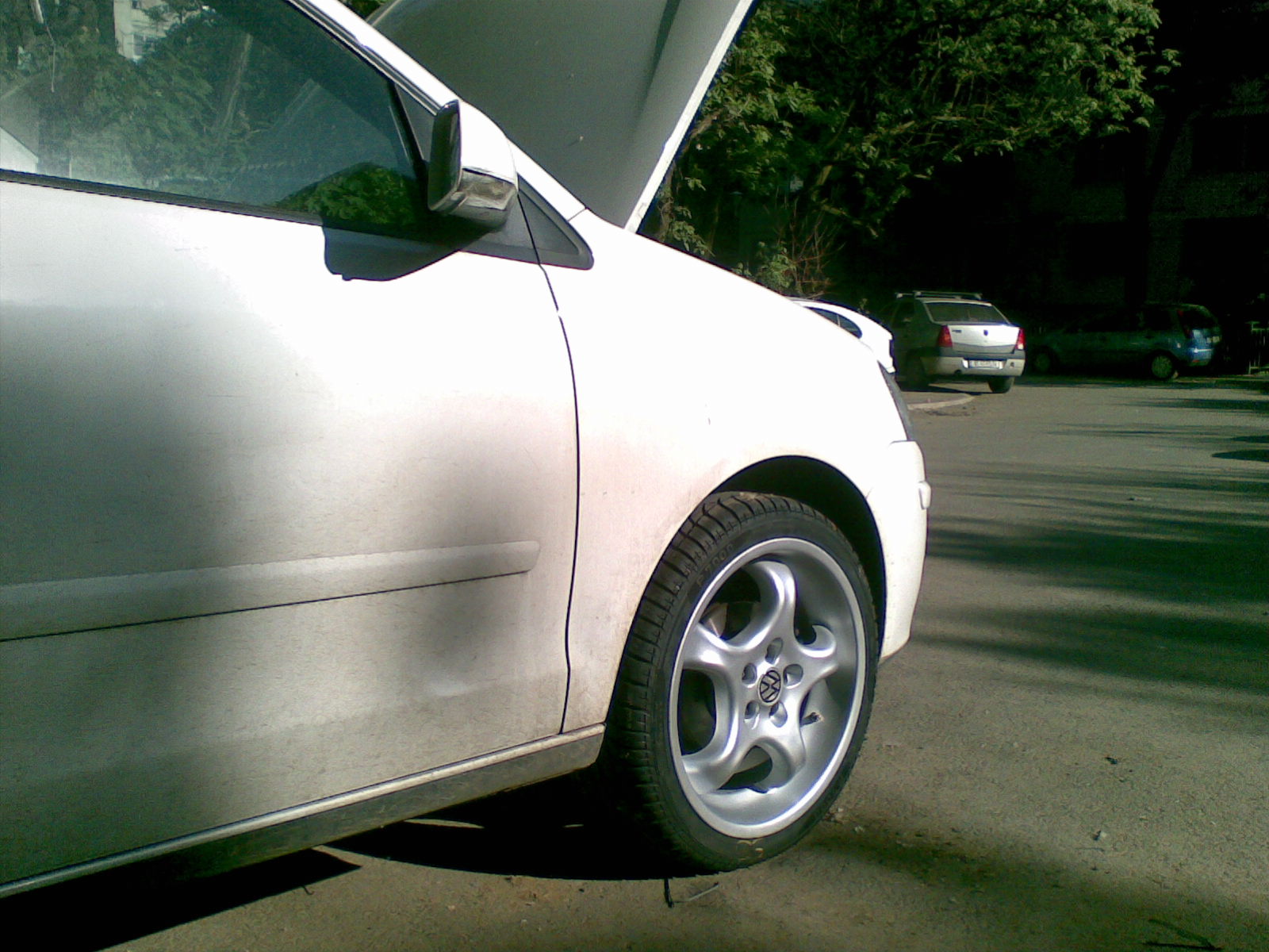

azi mi am pus rotile noi pe masinuta. va plac?
Modificat de cosmin1012
Sunt misto :vwrullz: ...dar la gropi/linii de tramvai cum se simte?
Modificat de Nego
sper ca o sa functioneze bine amortizoarele. inca nu stiu cum o sa fie rotile. abia azi le am pus
