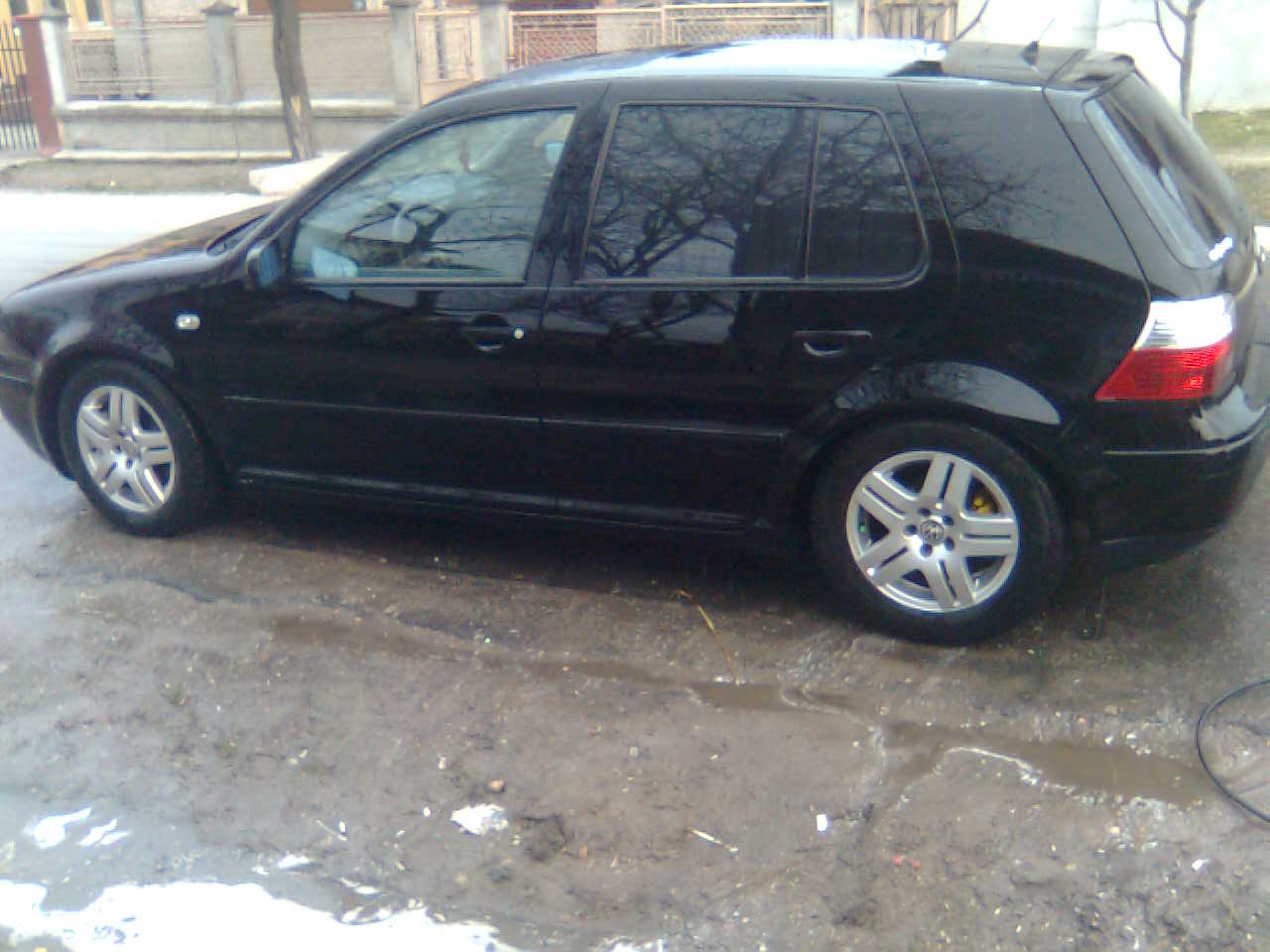

am si eu o intrebare .. vreau sa-mi iau niste jante pe 15" si au cauciucuri 195/65 .. imi afecteaza cu ceva planetarele sau alte lucruri ? astea sunt..

pe jante de 15 nu poti 195/65. poti doar 195/50 sau 55 sau 205/50( dar aceasta recomandat de producator pe 15 este 195/55 )
