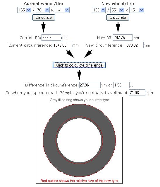

Pe masina am jante 5j x14 h2 et 35 si mai am unele in magazie care au fost pe un Audi A4 si anume 6.5 x15 h2 et 37, la aceste jante se potrivesc cauciucuri de 195.55.r15(model trecut in talon), daca accesezi calculatorul de jante si anvelope de pe carbibles.com (vezi atasament) ai zice ca se potrivesc!?
Ce parere aveti?
Merci
In principiu se potrivesc, cu eroarea aceea de viteza.
Insa muchia exterioara a rotii va fi cu aproximativ 2 cm (1.9cm) mai in afara.
Deoarece au aproximativ acelasi ET, dar janta de 15 are o latime de 6.5 inch, diferenta de 1.5 inch impartita la 2 iti da 1.9 cm.
Trebuie vazut daca cu rotile bracate si cu balans vertical, roata nu atinge aripa. Probabil ca nu.
