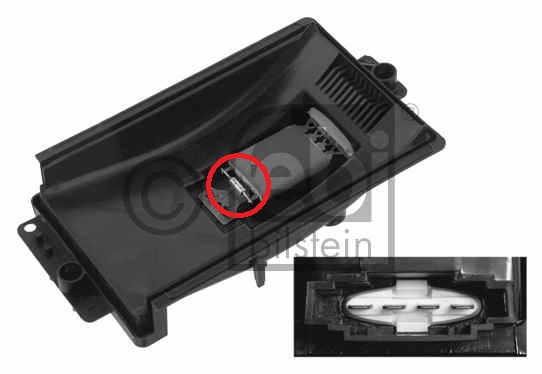

am o problema,comutatorul de ventilatie merge numai pe treapta 4 ,daca se poate ceva idei despre acest lucru,si modalitati de rezolvare.va multumesc anticipat
nu stiu daca e asa si la tine , dar stiu ca la alte modele au o 'rezistenta' care regleaza treptele ! e posibil sa fie acea rezistenta dusa !
Modificat de silv33r
Nu cred ca sunt rezistentele duse. Mai probabil e intrerupta dioda.O sa revin cu o poza ca sa iti dai seama ce piesa trebuie sa verifici si o sa iti spun si cum sa faci verificarea.
Am revenit cu poza pt problema ta. Desfaci capacul de la aeroterma.Il gasesti in dreapta sub bord. Cum faci verificarea: dupa ce ai scos capacul, pui contactul, pui ventilatia la treapta 2 sau 3 si pui in scurt dioda, adica atingi capetele piesei alea cu o sarma sau cu un patent. Daca ventilatia va porni inseamna ca e dioda intrerupta. Mergi la un magazin cu componente electronice si iti cumperi o dioda de putere si o montezi in locul celei vechi. Vezi ca are polaritate, adica trebuie pusa intr-un singur fel. Daca o montezi invers nu functioneaza.

Vezi tu ca acea "dioda"este de fapt o siguranta termica de 210 sau 192 grade si de 10A>
