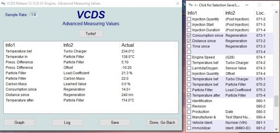

Intrebarea este legat de valoare diferentei de presiune. Eu acum aprox 1 an m-am uitat peste valori si atunci era pe la 5-10 in relanti. Acum imi da 40, si la offset -35. (asta parca era pe 0 inainte).
E ok asa sau trebuie facut ceva ?
La 40mbar dpf-ul e infunfat
Ok .. si legat de offset ? de ce e pe -35 ?
Pt ca diferenta de presiune e 40 . Posibil senzorul e defect sau nu e cel care trebuie ,doar cu contact pus cat indica?
ma uit si revin cu date
Am revenit.
Intre timp am mai circulat cam 30 km cu masina prin oras.
Acum la offset am -10.20 (asta si cu motorul oprit.)
Iar cu motorul pornit la relanti... (nu era apa la 90 grade ca am ajuns acasa si am coborit cu laptopul dupa vreo 1h..)
Intre timp la press diffrence este 5.10 cat era si inainte sa am probleme.
Acum e bine . Monitorizeaza presiunea diferentiala
