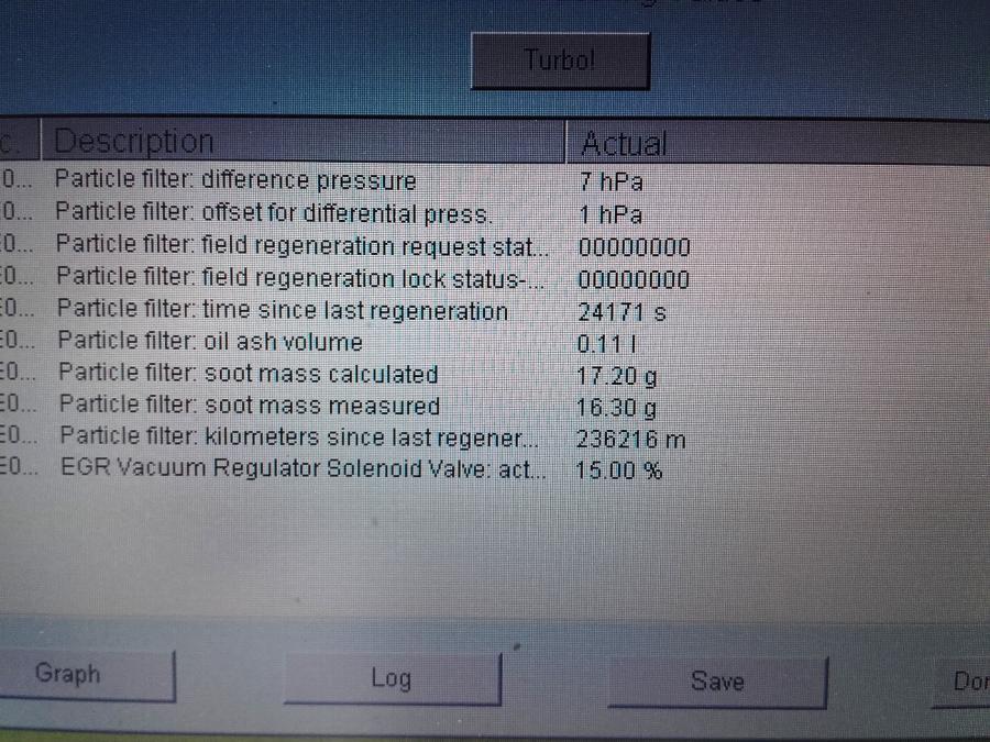

Salutare, am un passat din 2006 Luna 9, 2.0 tdi cu 241000 de km si l-am cumparat in 2012 ,as dori sa stiu si eu despre cum arata valorile filtrului de particule, astazi am mers pe autostrada cam 19 Minute la o turatie de 2400 rpm in treapta a 5. In prima poza este facuta acum 5 luni fara sa fi incercat sa fac regenerare iar a 2 poza am facut azi regenerarea, Scuzati calitatea pozelor. Multumesc.
In urma cu 5 luni nu arata bine ,acum e ok . Pare ca nu-i plac drumurile scurte din oras

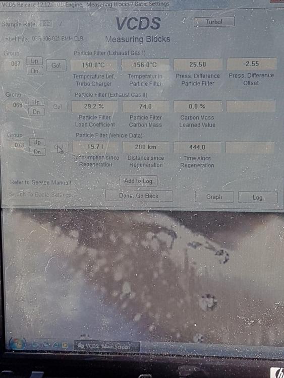

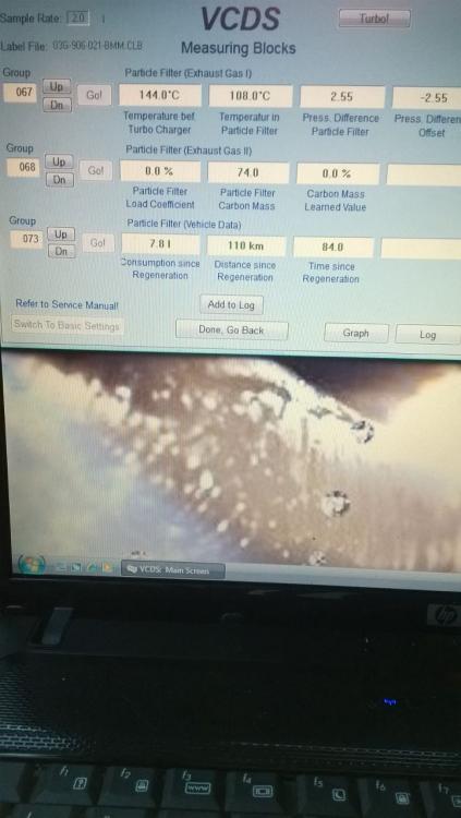

Acum o luna aveam filtrul de particule incarcat la 13,5 % Dupa 2 drumuri mai lungi 100 - 120 km acesta a ajuns la 8,7 % iar apoi la 0. Deci pot spune ca functioneaza corespunzator si e totul in regula.
De mentionat ca merg sportiv schimbat 3000-4000 destul de des.
De la  0 creste pana la 40% cand intra regenerarea si scade  inapoi la 0 ,si tot asa ......
Importanta e presiunea diferentiala si cat la% se incarca in cati km
Am inteles, o sa monitorizez sa vad cum se incarca si cat. Presiunea diferentiala unde o pot vedea si cum trebuie sa fie ?
67 presiune diferentiala
Mersi , o sa monitorizez.
