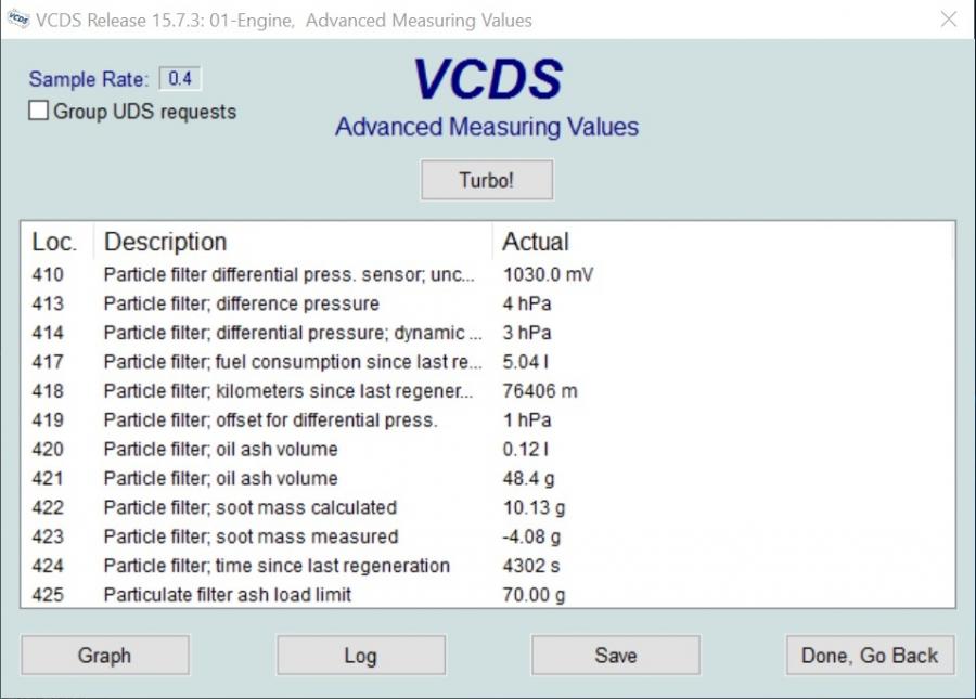

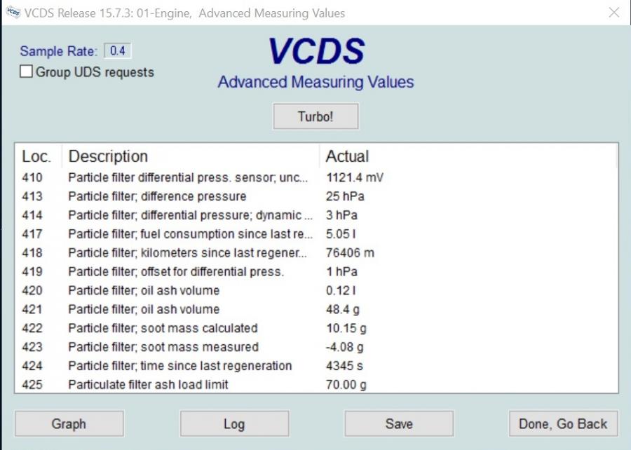

Ce parere aveti despre valorile DPF? Prima poza este citirea la relanti iar in a doua turatia era la aprox. 2750rpm. Masina are softul Dieselgate.
vlahdacoroman
Valori bune,ultima regenerare a fost acum 75 de km.
identitate78
Multumesc. Am uitat sa mentionez ca masina are in acest moment ~167.000 Km.
Ar fi trebuit ca valorile sa fie diferite/mai bune?
vlahdacoroman
Sunt perfecte pentru rulajul motorului,corespund cu nr de km.
