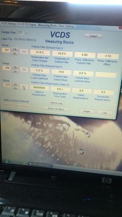

Am un passat din 2006 Luna 9 2.0 tdi cu 241000 de km si l-am cumparat in 2012 ,as dori sa stiu si eu despre cum arata valorile filtrului de particule. Scanarea am facut-o cu VCDS cu motorul oprit. Am citit si tutorialele de mai sus ,parerile sunt impartite. Cam o data pe an se aprinde DPF dar ies pe autostrada si in maxim 5 Minute se stinge. Scuze de poza. Multumesc                                                                                                                                                                           .IMG-20170316-WA0000.thumb.jpg.40dea76e1d5e79839acb67a49821da73.jpg

Pari reali dupa cenusa din filtru :D . 1 g la 3000-5000 de km parca era ok .
Ca sa fim mai exacti valoarea oil ash ECU o estimeaza nu o poate masura, asta nu inseamna ca sunt chiar 44g acolo pot fi mai multi sau mai putin in functie de cat de bine merge motorul si unde sa circulat cu el. Cea mai importanta valoare e presiunea diferentiala raportata la numarul de km efectuati de la ultima regenerare.
ps: km par reali

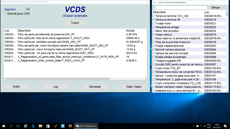

Astazi in trafic si-a crescut turatitia la relanti 950-1000 rot /min banuiesc ca a inceput o noua regenerare desi de la ultima regenerare sunt in jur de 400 Km, am iesit  din oras si am mers cam 20 min cu 2000-2500 rot /min ,relantiul a revenit la 750 rot/min , e normal ca dupa 400 Km sa ceara o noua regenerare ?
Bineinteles!eu am consum in general de 3.9-4.3 extern.orar maxim 6, nu merg prea mult cu masina.
Astazi venind de la mangalia spre Ct vad in bord la 106km/h consum de 5spre 6 instant.hmmm.
Am intrat oe autostrada cu a4a la 3000rpm, dupa 5km am mrrs cu a5a avand consum instant 4.3-4.7 la 123-128km/h. Cand am ajuns acasa am lasat masina la relanti si stateam cu nasul la 5 cm de evacuare fara sa ma innec.Nu mirosea deloc a funingine si evacuarea bec.
