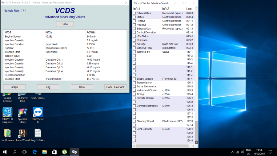

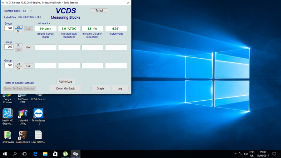

Ma gandesc sa nu fie din distributie ceva pus cum trebuie deci e vorba de 2.0 tdi BMN 170 hp ca la mine inceputul injectiei e la 5 grade atdc cu apa la 90 avansul e 0  ...toata lumea imi spune ca este mult ca ar trebui sa fie 0 totusi vcds spune ca trebuie sa se incadreze intre 4.2 si 5.2 m-am uitat pe forumuri in afara aceaasi valoare 5grade atdc acelasi motor

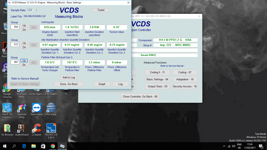

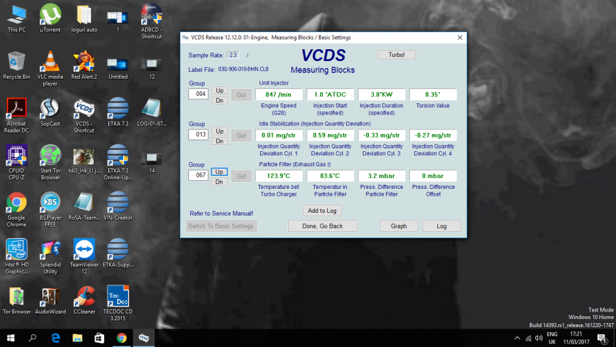

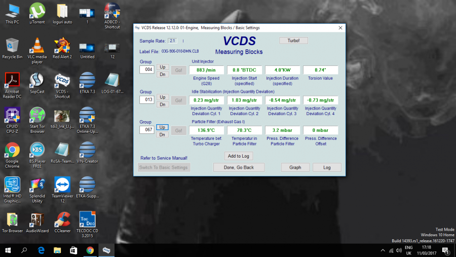

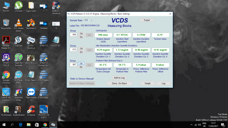

ce mai este ciudat e ca ..cum coboara temperatura sub 5 grade cum se balbaie la pornire si invarte mai mult verificat tot tot si nu ii dau de cap ce mi se pare ciudat valoarea pe injectorul 2 este un pic cam mare fata de celelalte asa era si inainte sa se rupa distributia si dupa la cald sta undeva la 0.20-0.30-0.40 la rece urca undeva la 0.80-0.90 dupa care scade am schimbat oringurile odata pe el si era ciupit cel de jos ma gandesc sa nu il fi ciupit iara la schimbare
este nou nout filtru
DPF AM sau OE ? Injectoarele au fost reglate?
dpf oe  dar cred ca am gasit buba am facut niste printuri  acum cu motorul rece si injectorul 2 o ia pe aratura ori n-au fost reglate cum trebuie ori  oringurile ori sau dus in doi ani asa de repede (schimbate in reprezentanta
Din pacate nici  cele continental nu rezista mult.Masina are softul original?
nu am umblat la soft niciodata
printurile sunt facute imediat dupa pornire
da dar in timp ce pornesc ma uit pe el si se duce la 3 dupa o secunda 1 si in timp ce se incalzeste scade
in rest e ok?
o sa mai umblu odata la ele poate nu sunt reglate cum trebuie si o sa vad oringurile la 2 poate le-a ciupit din nou cand le-a bagat
ciudata zic eu ar mai fi si distributia de ce zic cand am incercat sa reglez avansul nu am stiut in ce directie e cu minus i-am dat mai mult si m-am dus la 2.20 si masina la mine nu a mai pornit si aici pe forum vad valori de 2 chiar de 3 la avans si masinile merg dar a mea nu a mai vrut sa porneasca  acum cand se incalzeste la 90 avansul e 0 ....dar de ce la mine la 2.20 nu a vrut sa porneasca ?
