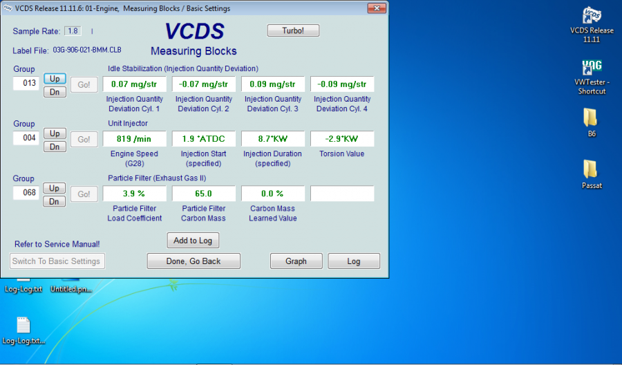

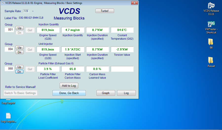

Este  ok,gradul de incarcare a DPF-ului?  In schimb nu stiu exact ce reprezinta valoarea din casuta a doua,din grupul 068,si daca este ok.
Modificat de gabi_74
Nu stiu daca te ajuta dar la mine la grup 068 prima valoare creste pana pe la 30% dupa care isi face regenerare si scade la 0(cam la 5-600km). Cifra din casuta a doua la mine a ajuns la 73. Eu merg cu ea 80% in afara oraului si acum masina are 265.000 km.
Si eu sunt curios pana la cat poate sa urce valoarea din casuta greu. Am tot cautat fara succes.
In casuta nr 2 din grupul 68 este masa de carbon a filtrului dpf.  VW recomanda ca la 60 sa se schimbe filtrul cu unul nou. El poate sa mearga fara probleme peste aceasta valoare. Am vazut masini cu 80,95...si cea mai mare valoare a fost postata aici pe forum, un bmp cu 173. Masina avea peste 500k.
