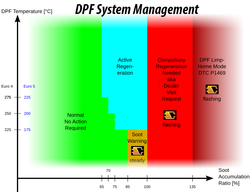

salutare! La motorul CR, cand incepe regenerarea la dpf, terbuie sa se aprinda rezistenta aceea in bord?
poi si at de unde stiu cand se regenereaza? ce semne da?
Raspunsul il gaseai si citind un pic acest topic - creste turatia la relati, miros pronuntat de fier incins, etc. Just read!!!
