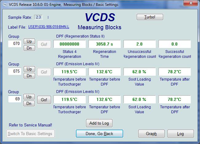

Unde vad pe VAG-COM incarcarea DPF-ului?
Plec acum la un drum pana la Ploiesti, am ceva timp liber si vreau sa ii fac o regenerare.
Spuneti-mi si mie unde trebuie sa intru pt monitorizarea parametrilor.
Vezi in poza atasata. Din semnatura ta inteleg ca ai acelasi motor cu al meu - BMR 2.0 TDI PD

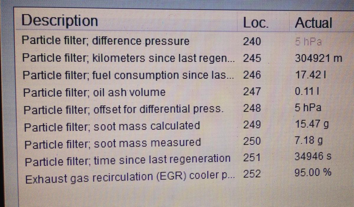

Îmi spuneti va rog daca e ok filtrul meu ?
