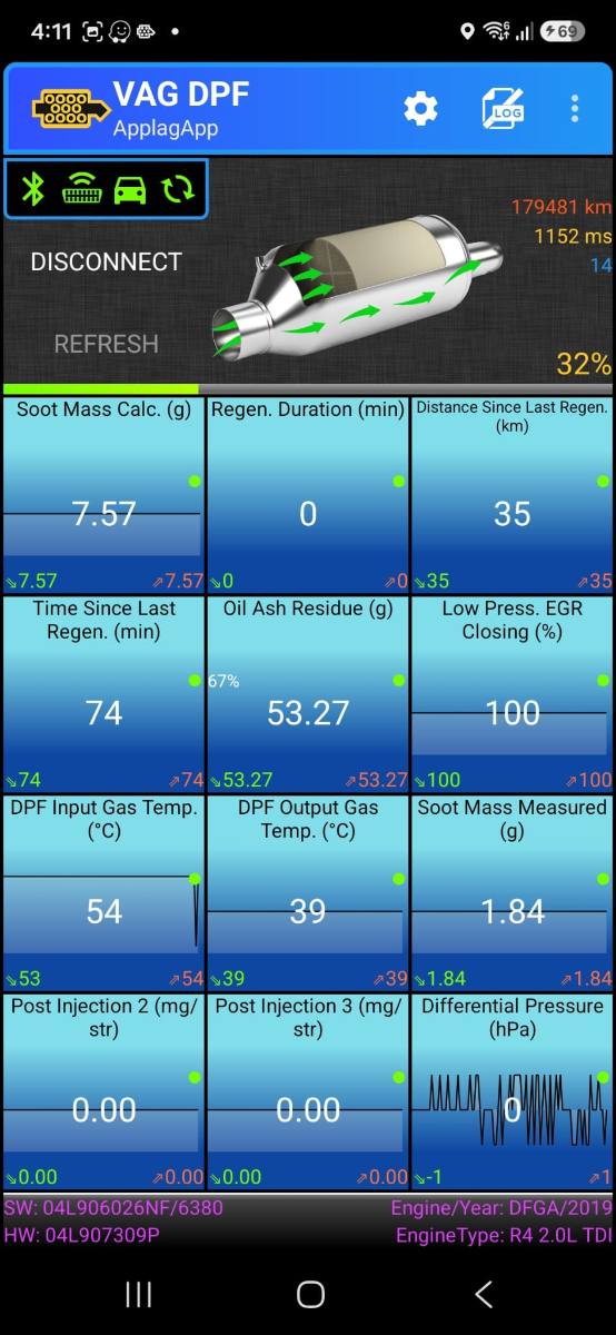

           Am mai facut niste loguri, lumea imi zice sa ii dau pace.
Asa arata la mine dupa ce, tocmai si-a facut o regenerare.

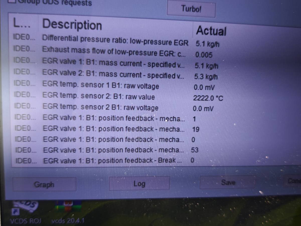

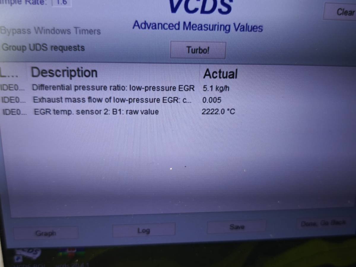

Salut! Am cumpărat un Passat B8 CRLB și mi-am luat țeapă. Mașina consuma 1l la 1000 km. Am segmentat motorul și nu mai consumă ulei. Am spălat DPF, am schimbat senzori de presiune (2 bucăți, cei de sus, au fost adaptați), am schimbat capacul de la tacheți pe original și am schimbat răcitorul de gaze cu Mahle.
Cu toate acestea, am regenerări la 50-70 km, deși zilnic fac 70 km, din care 20 în oraș și restul în afară. Mașina are 235.000 km. Până la 200.000 km a avut reviziile doar la VW și uleiul schimbat la 30.000 km, ceea ce i-a dăunat enorm la consumul de ulei. Mașina este de nouă în România.
Nu știu ce să-i mai fac. Regenerările le face normal, nu întrerup regenerarea niciodată. Toate lucrările au fost făcute pe rând, în ordinea următoare: segmentat motor, spălat DPF, senzori diferențial DPF schimbați, răcitor de gaze schimbat.” daca ma poate ajuta cineva cu sfat. multumesc

200.000 km ,rulati in RO ,cu reviziii la 30.000 km …motorul e la pensie ,e de inlocuit ,nu de reparat.

nu stiu ce reprezinta egr temp.sensor 2 b1 raw valua eu aici cred ca este o problema senzorul nu indica temperatura si egr temp.sensor 2 b1 raw  voltage nu primeste curent.atat timp cat masina nu mai consuma ulei nu cred ca este o problema cu motorul.masina functioneaza foarte bine.

Revin si eu cu o noua constatare referior la problema mea cu faptul ca SMM creste mai repede decat SMC si ajunge sa fie diferenta de 2 - 3 g intre ele cand SMM ajunge primul la 24 si declanseaza regenerarea. Pe pagina anterioara am pus screenshot-uri cu corectiile pe injectoare la rece si erau ok. Camsaft adaptation intake bank 1: phase position 0 grade la rece si 0.24 grade la cald. Presiunea diferentiala 10- 11 hPa dupa regenerare.
Sambata SMM ajunsese la 23.5 si am zis sa ies cu masina in afara orasului sa poata face regenerarea asa cum trebuie. Am pornit cu motorul rece si in maxim 2 km deja SMM a ajuns la 24. Am facut toata regenerarea la viteze constante de 80 - 90 km/h pe modul sport al cutiei DSG, mai bine de atat nu se putea :) Dupa regenearea asta la relanti presiunea diferentiala era de 13 hPa, deci si mai mare decat inainte. Pe urma am mai parcurs vreo 20 km, trafic lejer de weekend. Am oprit motorul si la repornire, tot la relanti presiunea era de 8 hPa. Nu inteleg de ce fluctueaza asa. La un moment dat am stat si cu contactul pus si motorul oprit vreo 5 min si dupa un timp am observat ca presiunea diferentiala tot fluctua -1 , 0, 1
E posibil ca senzorii de presiune diferentiala sa fie defecti ? Asta poate avea ca si consecinta si faptul ca SMM depaseste valoarea SMC ?
