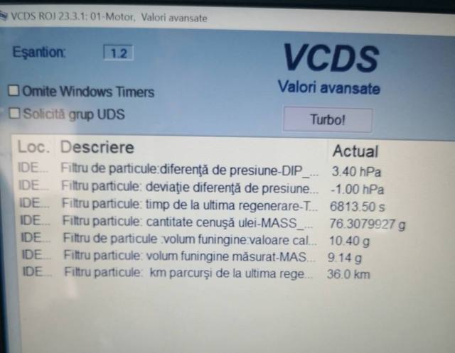

Cine poate să-mi spună dacă valorile sunt acceptabile. Prima scanare am făcut-o acu câteva zile iar a doua ieri după un drum de 600k. Vad ca a făcut 2 regenerare în 600k.Skoda o 2 2010 1,6 td-cr 280.000k

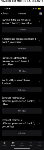

Cum vi se par valorile astea? In extrauraban/autostrada regenerarile se fac undeva intre 250-300 km. In oras (Bucuresti) la mers cam 15 km/zi se fac in jurul valorii de 150km
De asemenea presiunea diferentiala e ok? Banuiesc ca este "Particl.filt.,diferential pressure sensor 1 bank 1" corect? Ar mai trebui sa urmaresc si alti senzori?
Masina are 188xxx de km, 1.6 CXXB. Sa ma gandesc la schimbarea senzorilor de presiune sau imi fac probleme degeaba?

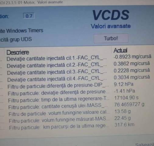

Am un Passat B6 2.0 TDI CBBB din 2010 si am urmatoarea problema: Imi face regenerari destul de dese din ce am observat, si de fiecare data cand e in regenerare, imi scoate foarte mult fum alb/albastrui la accelerari (plecari de pe loc in mare parte). Cand nu se face regenerare, nu am observat sa scoata fum deloc.
Am fost la un service, acolo mi-au spus ca ar fi presiunea diferentiala cam mare (undeva la 12 sau 20, nu mai tin minte), si m-au recomandat sa dam filtrul jos si sa il curatam. Dupa curatare, presiunea diferentiala a scazut la 5 daca nu ma insel. O perioada a facut regenerari mai rare, cu mai putin fum, dar  la scurt timp iar a inceput sa regenereze destul de des si sa scoata mult fum.
Ma puteti ajuta cu niste pareri si recomandari? Ca idee, masina merge foarte bine, are undeva la 290k km, iar pe tester nu au observat nimic altceva.
Multumesc mult!
Nu au observat nimic altceva decat... ca DPF e pe moarte! Cat era incarcarea DPF inainte de curatare si cat au setat-o dupa? Alea ar fi info bune de stiut... Oricum solutii nu sunt prea multe; DPF e pe moarte.

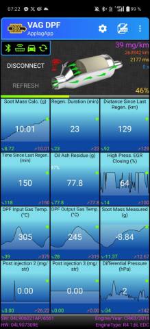

Ce părere aveți de aplicația VAG DPF?Este cu adevărat utila?Își merita banii?
Sigur că este utilă, în special pentru a urmări când își face regenerare sau când urmează să o facă.
Când își face regenerarea, se simte și vede, fara sa ai nevoie de o aplicatie.
