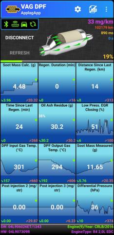

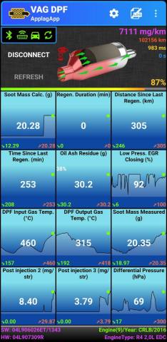

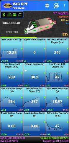

Salutare,sfaturi va rog de la cei care v ati confruntat cu astfel de probleme,pe scurt se da masina din semnatura,o am din 2021,o folosesc 90% doar in oras,stiu nu e ok motorizatea pt oras.
Aseara m am intors din concediu,si am zis sa urmaresc regenerarile.
Dupa cum vedeti si in foto masina produce mult fum,smm creste mai repede decat smc.
Nu si mai face nici regenerarea pasiva in mers.
Smm creste mai aleas din ce am vazut la schimbarea treptelor de viteza.
Nu am erori,masina trage perfect, are km 100% reali.
Sfaturi ce ar trebui sa verific??

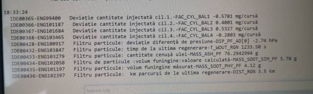

Vă salut cu respect, am cumpărat recent o skoda octavia 3 2.0 tdi 150 CP manuală și am o problemă cu regenerările foarte dese a filtrului de particule vă atașez o poză, menționez că mașina trage bine nu scoate gram de fum, țeava de eșapament este curată singurele simptome ar fi consumul mărit de combustibil undeva la 11% în Timișoara distanțe scurte sub 5KM și consum de ulei, am făcut schimbul acum 1300 de km și deja a consumat aprox 0.5 L, săptămâna viitoare verific turbina pentru consumul de ulei și o trimit la recondiționat dacă este cazul dar nu știu ce să fac cu filtru de particule având în vedere faptul că eu merg preponderent în oraș 80% din timp, nu știu dacă e bine să îl curăț sau să îl anulez? Orice sfat sau părere e binevenită, mulțumesc!

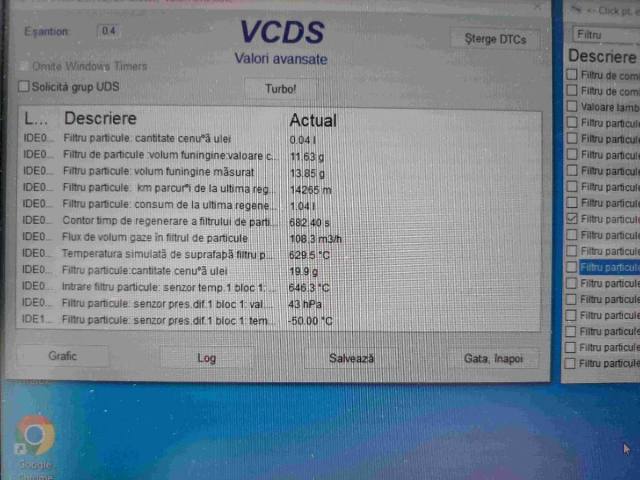

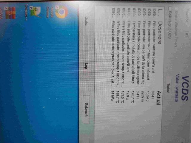

La al meu 2.0tdi, 150cp, DSG din 2016 , euro 6 face sau incearca sa faca regenerarea foarte des sub 50km mers in oras, am pus si ceva loguri din timpul regenerarii si dupa nu stiu daca am selectat ce trebuie ca si valori, poate ma luminati putin.

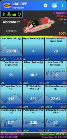

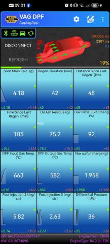

Bună ziua. Am o Skoda Octavia 2 2010 1,6 td-cr 280.000 k. De la un timp își face regenerare mai des. Vad ca pe vcds îmi dă valoare negativa la; deviație diferențială de presiune.
Sa fie defect senzorul de presiune diferențială? Am verificat furtunasele și nu sunt înfundate, pulsează pe ele aer. Nu am nici un martor aprins în bord. Motorul are efectuat dieselgate. IMG_20240823_185325_edit_34327733551532.thumb.jpg.aa6406148309df57d4b1b96c56740b9b.jpg
aia 76 grame cenusa de ulei sunt cauza.
trebuie sa schimbi DPF
Poți depăși cu mult această valoare dacă toate sunt ok. Eu am 115% încărcare. Știu alt motor cu mai mult.
în urmă cu 2 ore, andrei_221 a scris:
OK valoarea aia cu minus întreb dacă e din cauza de senzor defect sau din cauza de filtru cu cenușa multa. Știu ca aiu ca 50g e maxim.
31 minute în urmă, nicusan a scris:
Nu știu unde poate fi citita valoarea de încărcare a filtrului. Știu caar trebui sa aibă 50g și are 76g.
Downgrade dieselgate daca e cazul si senz presiune diferentiala nou
