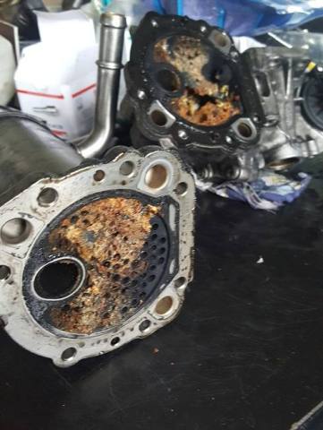

Care ar fi posibilele cauze de unde si cu ce sa incep ? ms
vlahdacoroman
Doar daca ai sdv-istica corespunzatoare si experienta pe tipul asta de motor,iti recomand sa cauti un profesionist in zona ta!In final te va costa mai ieftin...
Am in mare parte cam tot ce imi trebuie in materie de SDV-uri, cu ce sa incep asta in conditiile in care ai mai multe spete rezolvate cu acest cod de motor. Multam frumos !
Modificat de LaurentiuST
Reformulare text

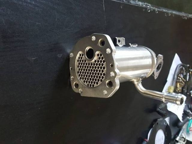

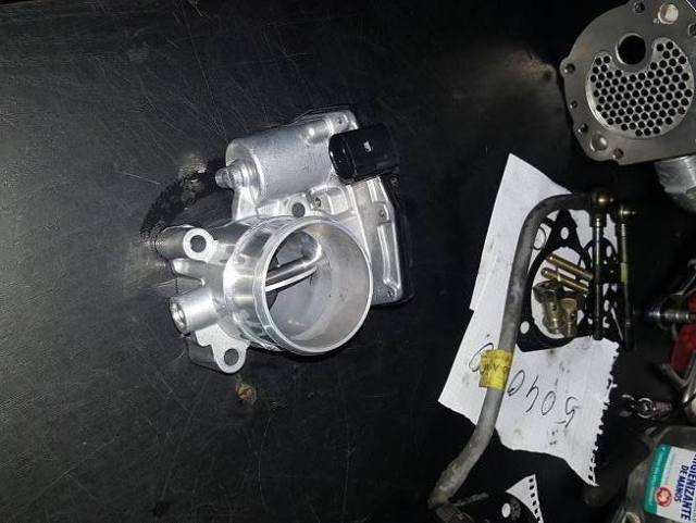

curatare racitor egr,admisie,clapeta

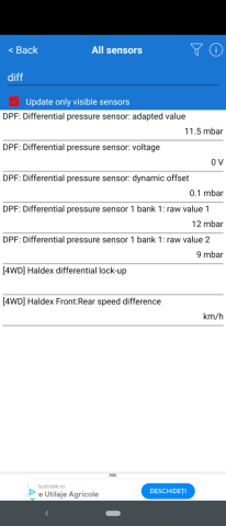

Am facut un screenshot pe carscaner cu valorile presiunii diferentiale, doar ca nu le inteleg.
Ce reprezinta raw value 1, raw value 2, adapted value si dinamic offset ? Ce presiune diferentiala am ?
Mentionez ca masina era la relanti dupa terminarea regenerarii. Acestea se fac la 170-180 km(mers in oras) sau 350-400 km(in afara orasului).

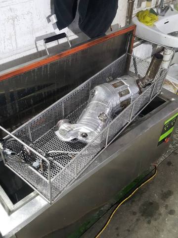

Salut.La masina din semnatura de ceva timp ma confrunt cu probleme la filtrul de particule.Fiind infundat l-am curatat cu ultrasunete.Dupa curatare valorile arata foarte bine doar ca am sesizat ca masina e in regenerare mai tot timpul.La skoda am pus-o pe tester si au incercat sa ii faca un program de regenerare complet doar ca nu il duce pana la capat,se intrerupe.
Ar putea fi vreun senzor stricat in urma ultrasunetelor?
nu am auzit pana acum de curatare cu ultrasunete.
Posibil sa-l fi “curatat” de tot
  On 16.07.2024 at 9:36, Marius88 a scris:
Expand
Ultrasunetele nu strica senzorii,niciodata,eu le folosesc de peste 10 ani si inca nu am avut niciun incident de acest fel,poate aveai vreunul deja stricat,si acum este vizibil.Daca pe masina ai vreun senzor din cele din plastic,cu doua tevi si un conector electric,din cele care citesc presiunea diferentiala,este posibil sa aiba membrana rupta si sa nu mai citeasca corect.
Pe deasupra,presupunind ca spalarea sa facut complet,si corect,trebuie investigat tot sistemul de injectie,si de evacuare,ca sa fii sigur ca ai eliminat si cauza imbicsirii filtrului.
  On 16.07.2024 at 9:46, Al Bundy a scris:
Expand
Sint cele mai bune dupa opinia mea.

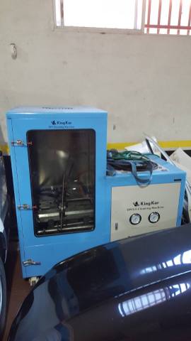

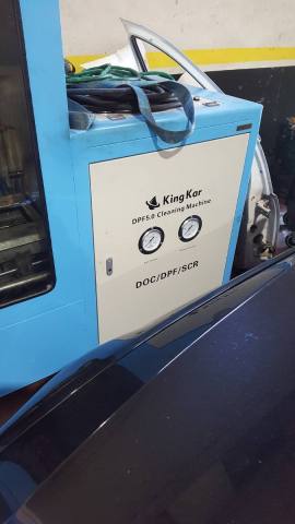

Eu folosesc ambele sisteme,dar masina speciala de curatat dpf-uri nu are acelasi randament,in plus este de trei ori mai scumpa.
Modificat de vp44
poze
Eu ma refeream la curatare DPF cu ultrasunete ca nu am auzit pana acum. Pentru celelalte, da, sunt ok.
Eu o practic de mult,e foarte eficienta,comparind preturile masinilor necesare,si cel mai important,al detergentilor folositi,relatia pret-calitate,atit pentru client cit si pentru atelier,e cea mai ok.
