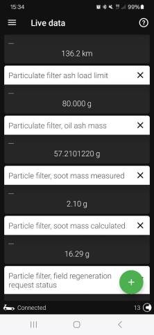

Ziua buna, o parere va rog. Detin masina de la 260k, import Germania. Mi se pare cam mic Oil Ash Volume la acesti kilometri, si cam mare presiunea diferentiala. Oare sa fi fost resetat Oil Ash ?
Pare suspect de mic oil ash - sigur a fost umblat la DPF! Intrebarea mare este ce au facut?
Vezi dupa o regenerare, la cativa km si relanti, cat e presiunea diferentiala.
  On 21.05.2024 at 10:43, precatore a scris:
Expand
Acolo a lucrat dorel....Problema pe care o văd în imaginea ta e alta: măsuratul e mai mare decât calculatul!!! Dacă se menține așa până la regenerare, să știi că filtrul e cam pa.

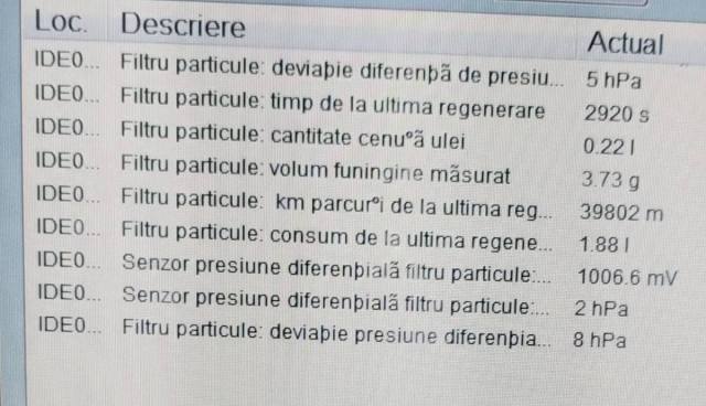

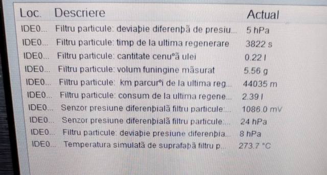

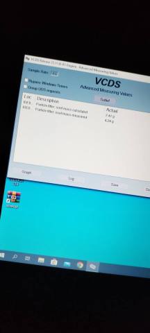

1374486847_WhatsAppImage2024-05-23at23_31.10_fe256b5b.thumb.jpg.b1a75139e8acd58c869c9a24a1ccf6fb.jpg537284926_WhatsAppImage2024-05-23at23_31.10_9bf3213f.thumb.jpg.b65d2d74649e7e32ca547db623eb7ef3.jpg1860012506_WhatsAppImage2024-05-23at23_31.10_20be9f4d.thumb.jpg.748d52e1aeb7e0dc9539c7908e072042.jpg
Inainte si dupa regenerare. 200km parcursi prin oras.

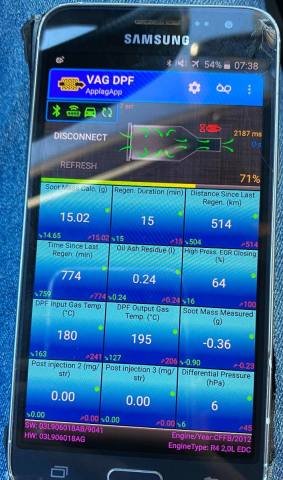

Buna seara, imi puteti spune, va rog, de ce am diferenta asta asa mare intre cele doua valori de soot mass? este normal?
Multumesc,

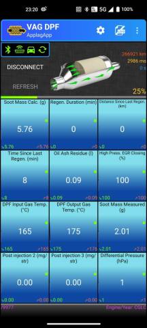

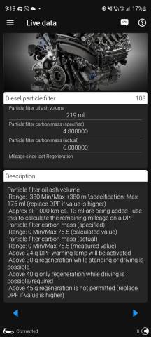

Salutare tuturor, am si eu o intrebare legata de valorile din screenshot-ul atasat.
Este mult 219ml pentru Particle filter oil ash volume ?
Masina este VW Passat B6 2009 DSG cu 240.000km (reali).
Am prins o regenerare pe loc cand am ajuns acasa acum cateva ore, am verificat valorile astea prin OBDEleven, iar valoarea de la specified era 6.0, la fel ca cea de la actual.
Dupa cateva minute de stat la ralanti, valoarea de la specified a scazut la 4.8, iar consumul instant a scazut si el de la 1.1/1.2 la 0.7/0.8 impreuna cu sunetul motorului, turatia si ventilatoarele care s-au oprit.
Masina merge OK, valorile live de pe EGR sunt normale.
Cat timp credeti ca mai duce DPF-ul avand in vedere ca scrie max 380ml, iar aproximativ 13ml sunt adaugati per 1000km. In timp ce ma uitam la valorile live care se pot vedea si in screenshot, valoarea de la Particle filter oil ash volume a crescut de la 212 la 219.
Modificat de Heavyweight

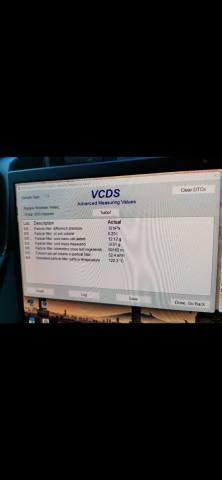

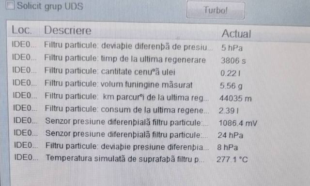

Îmi puteți spune și mie de ce face regenerare din 100 în 100 de km. Tiguan 2010 CFFB.
Volum funingine calculată cât este?
Nu știu unde sa ma uit. Nu ma pricep
  On 08.06.2024 at 9:47, _R_A_D_U a scris:
Expand
Numai "mama Omida" iti poate raspunde la intrebarea initiala 🙂
Pe scurt: regenererarea incepe pentru ca sunt indeplinite conditiile pentru regenerare. Asta poate insemna un filtru colmatat, motor care da mult fum si incarca DPF excesiv de repede, mers preponderent in oras, drumuri scurte si cu motorul rece, etc. Presiunea diferentiala 24 hPa este enorm! Probabil DPF colmatat. Cati km are masina? Oricum trebuie mers la un mecanic bun, nu doar postat print screen-uri pe forum.
Mașina are 288000 km. Un mecanic bun în Gorj Mehedinți?
Mașina ta are mai mult decât zici... Filtrul se încarcă cu câte 0.07L la fiecare 100.000km (asta e valoarea maximă). Ți-am cerut valoarea calculată ca să vedem cum stă vs măsurat. Dacă valoarea măsurată e mai mare decât cea calculată, filtrul e pa. Oricum, presiunea de 24 e mare. Mergi la Serpico, plătești o constatare și vezi ce-ți zic.

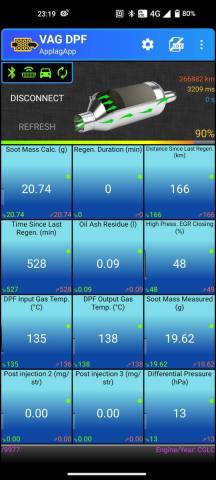

Salutare colegi

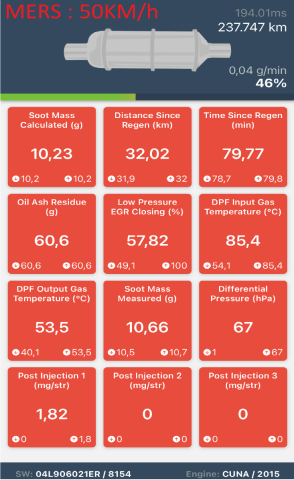

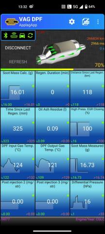

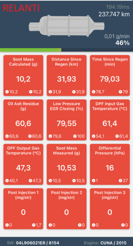

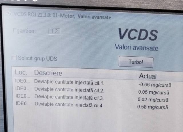

Am o Skoda octavia 3 2.0 tdi 184cp am regenerarile foarte dese undeva la 60km in oras.. si cca 200 in afara orasului. As reusi ceva referitor la regenerari cu o curatere a dpf-ului ? Multumesc frumos si duminica linistita tuturor.
Atasez cateva poze cu VAG DPF ( motor oprit / motor pornit / rulare la 50km/h  daca este nevoie si de alte log-uri.. detin si un VCDS)

  On 16.06.2024 at 9:32, LaurentiuST a scris:
Salutare colegi
Expand

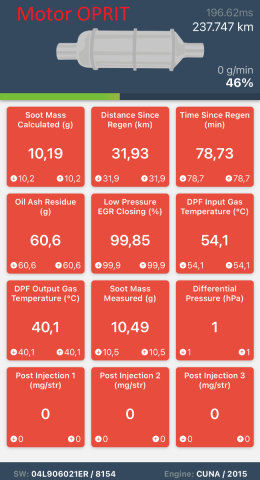

Motorul este CUNA?!
vlahdacoroman
@LaurentiuSTCureti degeaba dpf-ul tratezi efectul,trebuie gasita cauza...am avut zeci de cazuri asemanatoare cu tipul asta de motor.
