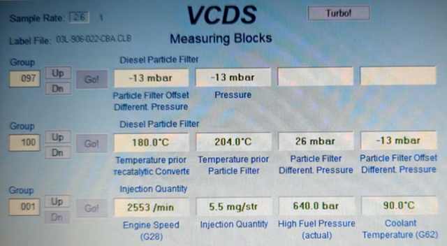

Buna ziua,

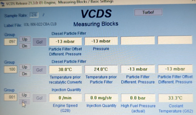

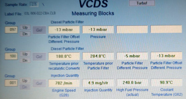

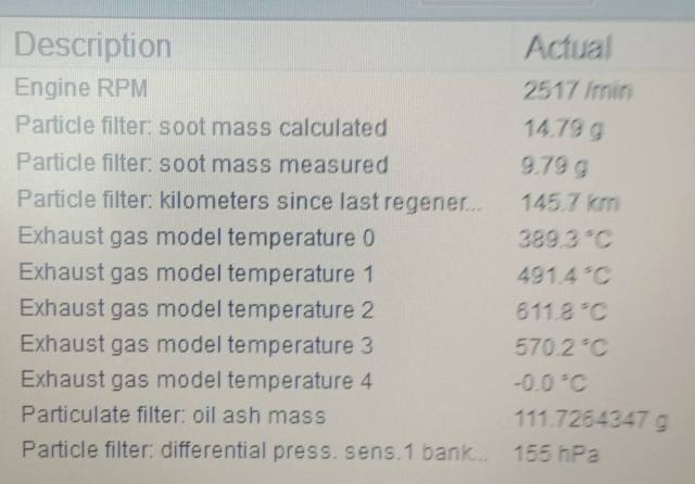

Am avut recent urmatoarea eroarea la un VW Passat B6 2.0TDI CBAB:
009298 - Diesel Particle Filter; Differential Pressure Sensor
		P2456 - 000 - Elect. Malfunction - Intermittent
Iar dupa ce am schimbat senzorul cu unul nou original, am facut adaptarea, urmand pasii de aici: http://wiki.ross-tech.com/wiki/index.php/2.0L_CR_TDI
As dori sa stiu daca valorile din imaginile atasate sunt in regula, sau senzorul este defect?
Nu sunt sigur daca la pornire valorile de -13 mbar (m-as astepata sa fie 0) si la relanti de -5 mbar sunt ce trebuie (imaginile apar in ordinea: pornire, relanti, turat la 2500 si alte valori).
Scuze, ma poate ajuta cineva cu o opinie daca trebuie returnat sau nu senzorul?

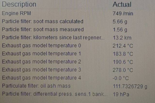

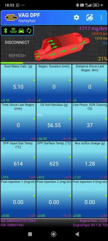

Cristi320diesel
Salutare o parere despre acest filtru, prima poza este din timpul regenerarii, a doua dupa si a treia la relantiu, cod motor DFGA euro 6 cu ad blue, 360000 km. Fara fum, teava curata, regenerari la 150 km, sa il dau jos pentru curatare? Va multumesc!
Modificat de Cristi320diesel
Adaugare

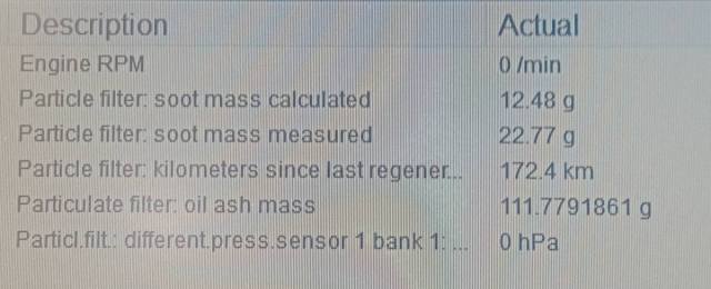

Cristi320diesel
Dupa 174 km vrea sa faca regenerarea dupa soot mass measured, inainte facea dupa calculated. Cum este normal sa genereze regenerarea, soot mass measured sau calculated? Multumesc!
       Dupa mine, ideal este dupa "calculated".
       Ele ar trebui sa creasca similar, iar dupa regenerare soot measured e mai mic (uneori chiar si negativ), cum vad ca a fost si la tine.
Reparat egr prima data, apoi vezi ce este cu filtrul

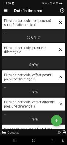

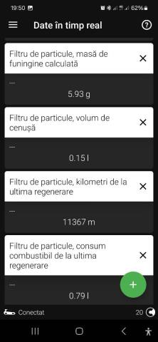

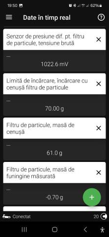

Bună seara,  mă puteți ajuta cu interpretarea valorilor , tiguan 2.0 tdi 2013 140cp.
Bună seara,  mă puteți ajuta cu interpretarea valorilor , tiguan 2.0 tdi 2013 140cp.Screenshot_20240421_195002_OBDeleven.thumb.jpg.5596e21d9df48e41c5c3ff5a24809bea.jpg

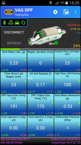

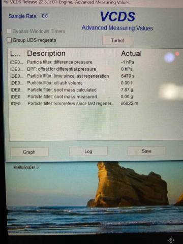

Salutare!
recent am curatat dpf-ul la o firma specializata,acum valorile au scazut,am dat reset la dpf+adaptare senzor
intrebarea mea e daca valorile sunt ok acum sau sa mai astept pana la a doua regenerare,dupa ce am resetat valorile a si inceput sa isi faca regenerare
masina e gama vag😅 (audi a4 b8 caga euro 5)340k km
inainte de curarare la 42 km dupa regenerare aveam 15hpa difference cu 2hpa offset si 0.25 ash
cu motorul oprit acum am -1hpa cu 0hpa
Multumesc anticipat.

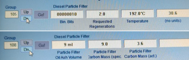

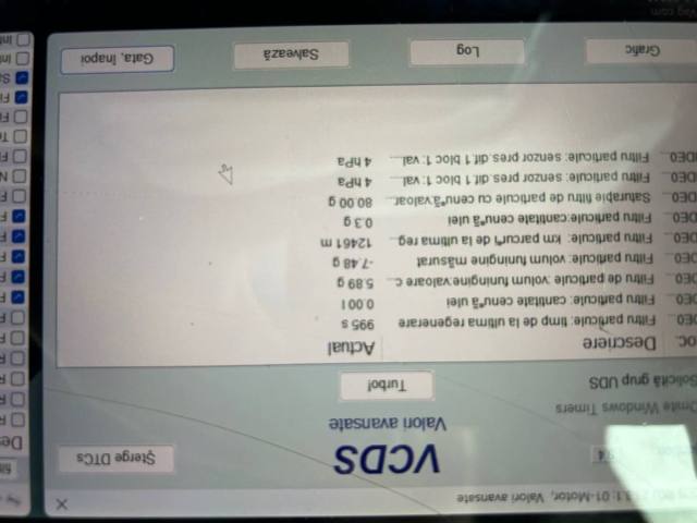

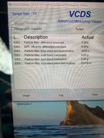

Salutare, vin catre voi cu o rugaminte.
Am un Seat Leon 5F, 1.6 TDI 110 CP cu 251000km. Recent mi-a aparut martorul check engine cu eroarea P2002. Am fost la cineva care mi-a dat o regenerare fortata si a resetat “parametrii”. Am cumparat si eu un VCDS  ca sa pot verifica filtrul.
Acum am valorile de mai jos. Ce parere aveti, sunt bune?
Din cate vad eu a resetat oil ash volume, nu inteleg de ce. Acum nu imi mai pot da seama cata cenusa avea si daca filtrul este OK
Va multumesc in avans!
Acum am verificat iar si cu motorul pornit am -10 hpa iar cu motorul oprit am -18 hpa. Oare este defect senzorul ?

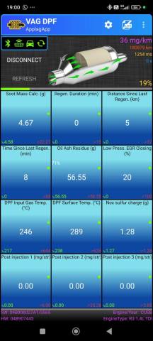

fratele meu și-a luat de curând o Skoda Fabia 3 cu motorul de 1.4
Mi se par foarte ciudate aceste valori. Face prea repede regenerarea și minse pare prea mica presiunea egr.

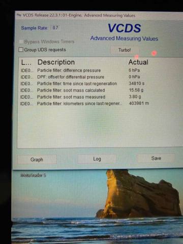

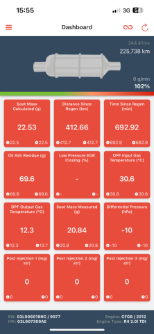

Florin Grec

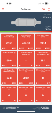

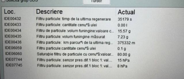

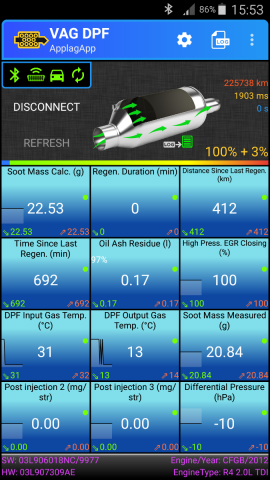

Salutare tuturor,

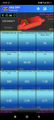

Vreau sa va arat si eu informatiile legate de filtrul de pe masina mea, vw passat b7 CFGB 2.0 170CP.
De obicei, regenerările le face la aproximativ 200 km, si pana acuma nu cred ca a ratat vreo regenerare, dar la ultimul drum inafara orasului, am ajuns cu încarcarea la 102%, si tot nu se facea regenerarea. Am lasat masina cateva zile in garaj, apoi am incercat (fara succes) sa fac regenerarea prin vcds (clona), iar azi am iesit la o tura, tot inafara orasului, si regenerarea a inceput la 5 minute dupa ce am iesit din garaj.
Atasez cateva printscreen-uri dinainte de regenerare si dupa ce am revenit acasa.
inainte
inainte, motor oprit:
Inainte, motor oprit, android:
Dupa regenerare:
Dupa regenerare, motor oprit:
Cum vi se par datele ? Daca aveti nevoie de mai multe informatii, pot sa fac cateva printscreen-uri si din vcds.

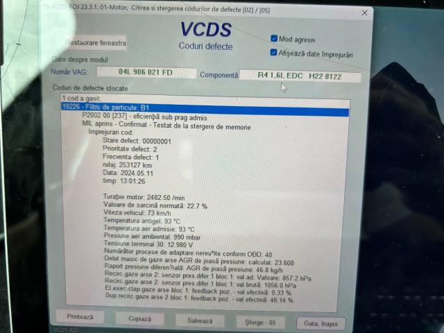

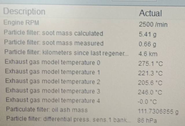

Salutare, va rog daca se poate sa ma ajutati cu un sfat. Masina in cauza este un Seat leon 5f, 1.6 CXXB cu 253000 km la bord.
Imi tot apare eroarea P2002 - eficienta sub pragul admis impreuna cu check engine,  am facut o scanare cu vcds, intre timp masina si-a facut regenerare si valorile arata destul de ok.
Am atasat poze din VCDS
Pe deasupra la sfarsitul lui mai mai am si programare la rar
Ce ma sfatuiti sa fac ? Este filtrul infundat? Sa il curat, sa il schimb ? Nu inteleg de unde vede ca nu e ok filtrul
Atasez si valorile
