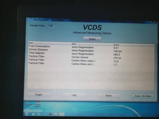

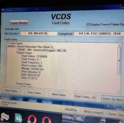

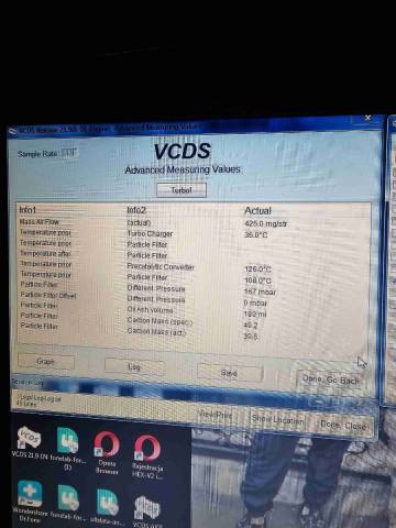

Salutare, o problema sau mai multe😁 detin un vw b6 2008 cbab am filtru de particule infundat, las și eu câteva scanări mai jos ce este de făcut este normala presiunea aia diferentiala? dacă ma puteți ajuta cu un sfat ce este de facut mulțumesc.

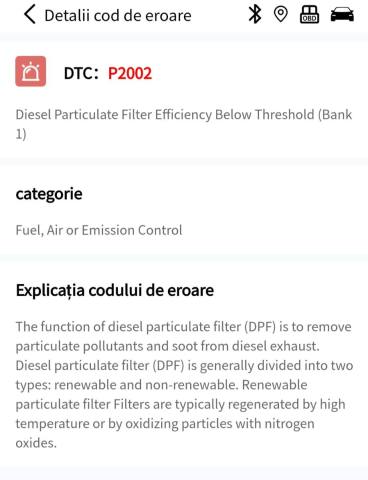

P.S o scanare cu un alt tester obd2 elm am eroarea P2002
Modificat de Viorelguess
O alta eroare la scanarea cu un nou tester obd2 elm.
salut,
valoarea presiunii diferentiale este direct proportionala cu gradul de incarcare/infundare al DPF-ului,adica ,cu cat este mai curat valoarea este mica iar cu cat este mai incarcat/infundat este mare.
daca se mai poate curata avand in vedere gradul de incarcare daca nu schimbat.

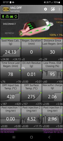

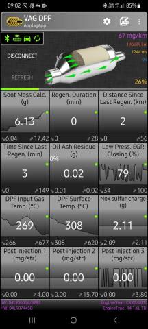

Salutare. Pareri,va rog?!  Regenerari dese aprox 30 km,indiferent de regimul de mers-acelasi interval la regenerare,fara exceptii.Filtrul a fost curațat/spalat ulterior resetate valorile si aceeasi problema. Un sfat,va rog? Atasez poza cu valori la inceputul regenerarii si la sfarsitul acesteia. Multumesc anticipat.

Ai curățat filtrul și ai resetat oil ash residue?
mishu achihaitei
@ddo l-ai trimis demontat la firma specializata ptr spalare filtru dpf?
Sau ai facut tu regenerare fortata pe masina
Este diferenta
Scrie in post, ca a fost spalat.
Aș încerca să introduc valoarea veche.
Modificat de nicusan
Gramatica...
mishu achihaitei

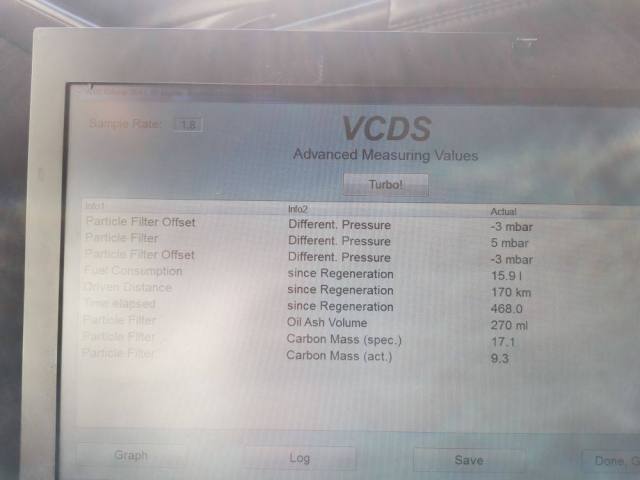

On 2/25/2024 at 5:47 PM, _R_A_D_U said:
Cu 0.27L Oil ash mașina ta are cca 400k km reali. Filtrul se încarcă cu 0.07L la fiecare 100k km. Pune un ss și cu presiunea diferențială.
Am reușit azi sa pun diagnoza și așa arată. Nu știu exact cum e cu presiunea asta de ce apare la offset - 3?
Pai stii care e faza?La "-3" e de fapt 0.De acolo incepe masuratoarea senzorului.Adica daca ai offset -3 si differential pressure acual 5 mbar,presiunea ta reala e de 3+5 mbar,adica de 8 mbar.
Și e ok după 170 km de oraș de la ultima regenerare?
Eu zic ca 3 foarte ok pentru nr tau de km.Cam asa sta si al meu,am 7-10 mbar presiune dif la 200 km (in exterior).Masina mea bate tot in 300 000 km..DPF urile noastre nu sunt la prima tinerete,au km multi,asa ca daca motorul merge bine,regenerarile au loc si toba e curata nu-ti mai fa griji degeaba!
