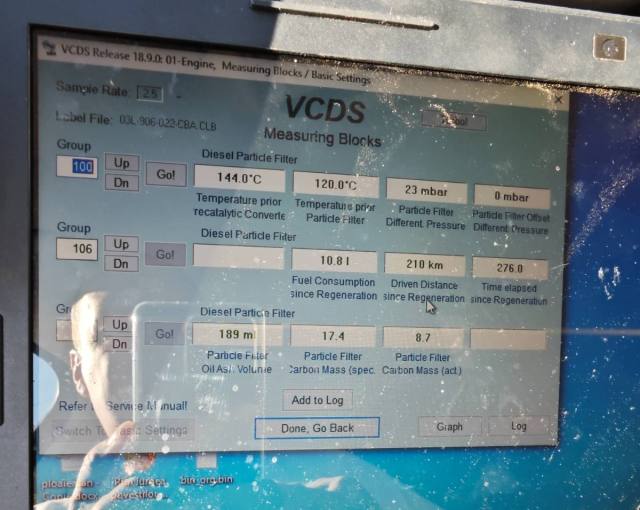

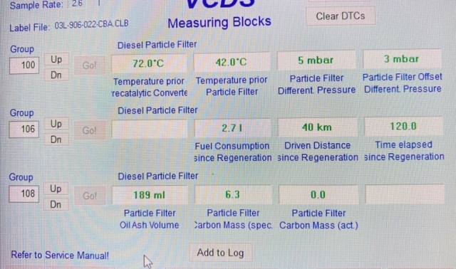

As avea nevoie de o parere legata de valorile DPF-ului.
Masina are 278.000 km si valorile din poza atasata. Motor diesel 2.0 TDI CBDC.
Ar trebui sa ma gandesc la o curatare sau nu este cazul?
O parere? Nu e cazul, e destul de mica presiunea diferentiala
Cu motorul oprit cred si eu, ideal era sa fie 0, dar la deviatii mici de genul nu e problema.
Cristian Macovei
Multumesc @Dan.MDLL, @adrian001.
Motorul era rece intradevar. Am intrebat deoarece parametrul Particle Filter Oil Ash Volume este 189 ml.
Toate bune!

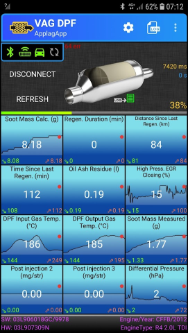

@adrian001Golf 6, CFFB, 319k km (DPF activ, soft dieselgate, oil ash 0.20L), EGR înlocuit (OE în reprezentanță) în luna mai la 313k. De când am înlocuit EGR am regenerări la cca 350km, înainte aveam intre 550-600 și mă bate gândul să fac downgrade la softul original. Așadar, unde recomandați să fac operațiunea în Craiova (sau București)?
Când ți-a înlocuit egr-ul au făcut update de soft, tu neavând dieselgate până atunci?
Aveam DG și înainte, mai precis 9978. image.thumb.png.e178bca6160e80732195e1b9ffe70c8d.png
Aș mai vrea să țin ceva timp mașina și mă mănâncă unghiile să fac down la soft original, cu toate că mulți îmi zic să mă abțin...

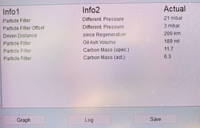

@adrian001, la mine era motorul rece (pornit) si abia se facuse regenerarea. Cei 40km au fost in afara orasului. Presiunea diferential cu motorul oprit este 0.
Revin cu update dupa dupa inca 200km facuti mixt.
Stie cineva daca Ecu porneste regenerarea in functie de o valoare fixa a unui senzor sau altceva?Eu tot masor si urmaresc dar nu i-mi dau seama pentru ca la mine niciodata nu porneste la aceeasi valoare calculata ,mereu la orice valoare intre 22 si 24.Ma intereseaza pentru ca as vrea sa pun aceasta informatie sa fie cumva afisata in Mfd
Mecanismul de estimare al incarcarii filtrului si variabilele care pot declansa o regenerare activa e destul de complex, nu e asa simplu cum ar putea parea la prima vedere. Dar evdient, ECU-ul foloseste ca si date de intrare valori de la majoritatea senzorilor (dar nu direct - in sensul ca daca senzorul x masoara valoarea y incepe regenerarea) pentru asta.
@Cristian MacoveiSpre rusinea mea, nu am stat sa urmaresc foarte atent cum variaza presiunea diferentiala cu incarcarea filtrului. Vad ca se modifica destul de mult, dar la tine presiunea cu motorul oprit ar trebuie sa fie 3 mbar, de aia ai acolo valorea aia de 3 mbar la "Differential pressure offset" - practic cand pui contactul (pana sa pornesti motorul) ECU-ul poate sa corecteze in software eventualele deviatii ale senzorului fata de valoarea de 0.

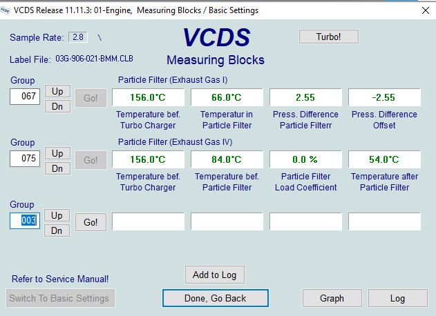

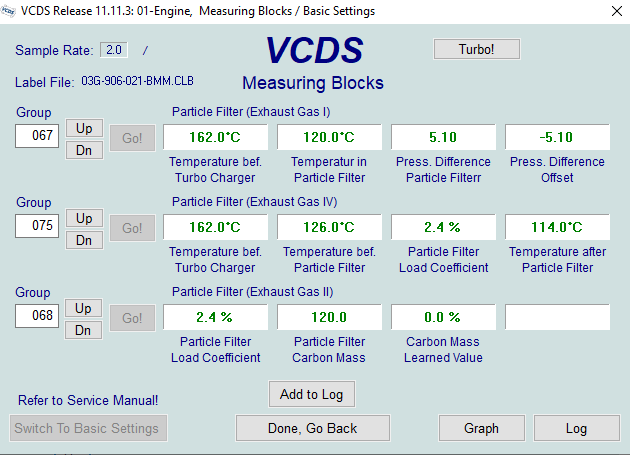

Senzor nou Bosch luat dupa codul celui de pe masina. L-am schimbat, totul bine si frumos. Am trecut la adaptare din Coding II cu codul specific, ignition off 30 de secunde si dupa care am sters erorile cu succes. Perfect, job well done am zis ca problema e rezolvata. S-a intamplat sa trebuiasca sa fac un drum de cam 100km dus intors asa ca am zis ca e o ocazie perfecta sa vad daca imi mai taie pedala cum facea inainte cand simtea presiune prea mare.
Pe drum nu am simtit deloc sa imi mai taie pedala, totul a mers perfect dar la putin timp dupa ce am plecat mi s-a aprins check-ul. Neavand laptop-ul la mine am asteptat pana m-am intors unde surpriza  001139 - Exhaust pressure saensor 1 Signal too High - Intermittent P0473. Pe measuring blocks si dupa ce am schimbat si am adaptat aveam valori ok, 2.55 la idle dar era 2.55 si cu motorul oprit si contact pus. Acum cand am venit aveam -50 la measuring blocks si degeaba turam ca nu misca nimic. Am mai miscat de fire una alta si s-a facut 0 la un moment dat si cand acceleram urca valoarea normal.
Sa fie oare problema la fire undeva? A si am vazut ca imi zice 1 failed regeneration pe la DPF pe acolo prin measuring blocks.
