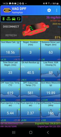

On 07.07.2023 at 18:32, cristy2009 a scris:
Aici ori filtrul nu e curatat ori senzorul de presiune diferentiala e defect.Probabil incepe regeneratea dupa measured nu dupa calculated cum ar fi normal

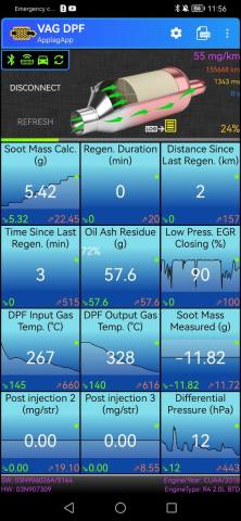

Va rog frumos daca se poate să-mi spună cineva ....mai pot merge sau sa fac curățare DPFIMG_20230711_181750.thumb.jpg.f6aae4587079fcd6c827bffd0dabc374.jpg

Salutare, am revenit cu o poza recenta. Sa-mi spuneti va rog daca ar trebui sa fac o curatare si unde anume. Mentionez ca regenerarile la mers strict in oras sunt destul de dese( cam la 150 km). Dupa curatare e posibil sa se mareasca rangeul intre regenrari?

da,senzorul este nou,pe original,dau jos filtru si curat chimic de data asta

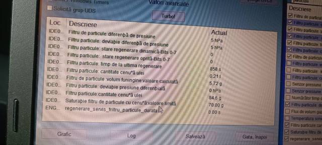

Hai sa vedem si o presiune diferentiala, gr 67, gr 75
Oricum la 390k km, daca e DPF original, poti doar sa mai aprinzi lumanari la biserica si sa te rogi sa mai tina. Oricand poate sa pice - in afara de faptul cand face 100% km pe autostrada.
