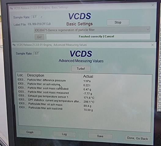

Dupa ce remediezi, ar trebui sa pui intre 0.18l- 0.19l la oil ash volume, daca cei ~250k km is reali.
da, cred ca sunt reali....stiti cumva cat tre sa pun masa de cenusa? la adaptari intru sa modific valorile?

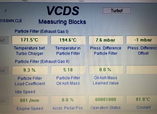

cine ma poate ajuta cu o informatie: de cand am masina, in grupul 68, campul I, mie nu mi-a scazut niciodata sub 10% Particle filter load coefficient, nici macar cu regenerare fortata in mers, vreo idee de ce? :scratch:
deci… nu are nimeni asa?
Cel mai probabil e normal, nici la urmatoarele generatii "Soot mass calculated" (care intuiesc ca este echivalentul la particle load coefficient) nu scade pana la 0 g dupa regenerare - se opreste pe la aprox 5 grame care reprezinta cam 20% din valorea maxima la care incepe regenerarea activa.

Remediaza urgent problema si pune masa de cenusa conform km

Cred ca al meu e mort…. Presiune diferentiala prea mare dupa regenare… 130km intre regenerari
filtru curatat de 500km, curatat cu aer nu solutii chimice
Pune masa de cenusa (5.18) conform km ,si posibil ca o sa fie mai bine
Km = 355.000
chiar daca filtrul a fost curatat trebuie sa pul Oil Ash conform cu km?
Asta at trebui sa-ti spuna cat de bine a fost curatat ,(trebuia verificat imediat dupa montarea dpf-ului.)
Care a fost cauza colmatarii ?
Sunt convins ca si motorul are niste uzuri pe ici pe colo, EGR-ul + clapeta de acceleratie le curat eu anual, ulei conform normei (504/507), injectoare cat de cat in parametrii (cel mai mare +0,6), turbina reconditionata (1an) DOAR galeria de admisie nu am curatat-o niciodata.
DPF-ul original, curatat doar 1x. Suspectez ca e putin mai mult decat obosit daca dupa curatare presiunea diferentiala nu era sub 8.

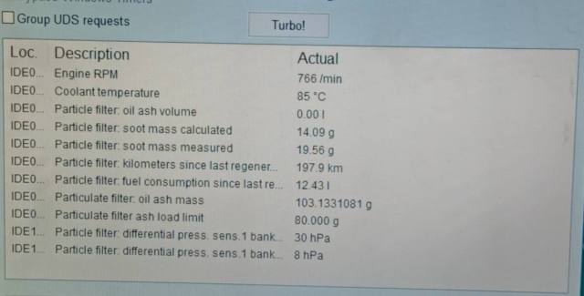

Motor 2.0 cfgc - 272mii km
Am tot citit postarile din topic dar nu sunt sigur de interpretarea valorilor...cred ca in mare parte sunt ok mai putin oil ash vol...
Se poate va rog sa ma ajutati cu o confirmare?
Mentionez ca valorile au fost citite dupa regenerare.
Problema principala este faptul ca dimineata la mers in sarcina, intrerupe ca si cum s-ar ineca, dupa ce se incalzeste nu mai are probleme. Poate fi de la incarcarea 'oil ash vol' a dpf-ului? (cantitatea combustibil la injectoare este in val normale apropiate de 0)
Multam!
