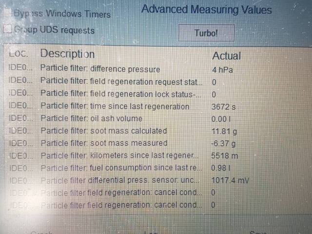

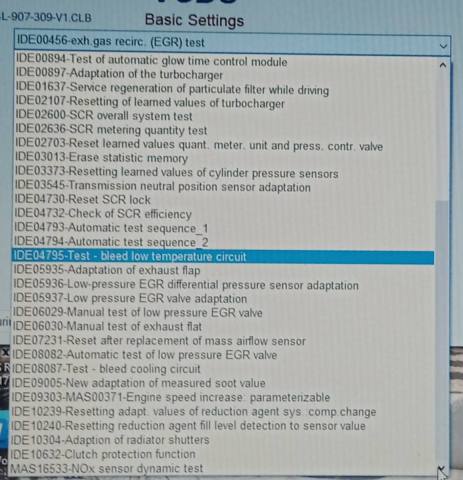

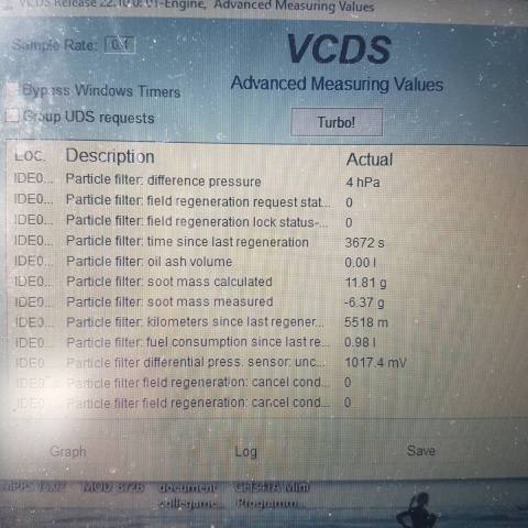

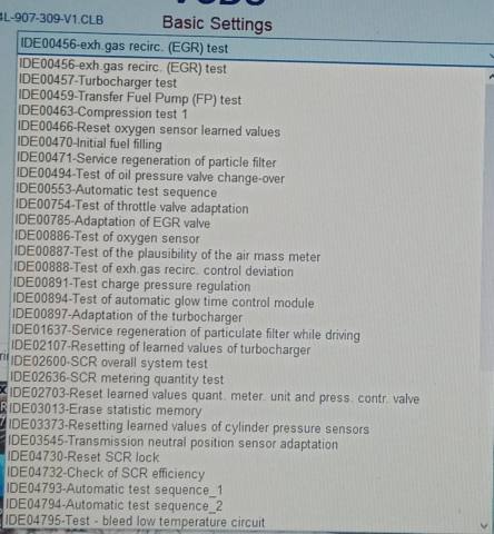

Salutare, incerc sa fac adaptarea noului senzor de presiune diferențiată urmând pași de la Ross tech dar la mine nu apare partea cu Select Adaptation of diff. pressure sensor particulate filter.
Protocolul este UDS, interfață este versiunea 17.8.1.
In prima poza sunt valorile cu senzorul nou iar în a doua sunt cu senzorul nou fara adaptări, senzorul nou este de la Bosch, va MULȚUMESC
La mine in basic settings apare doar ce se vede in poze
Modificat de Cristi320diesel
Cristi320diesel
Îmi cer scuze, in prima poza sunt valorile senzorului vechi iar în a doua sunt ale celui nou

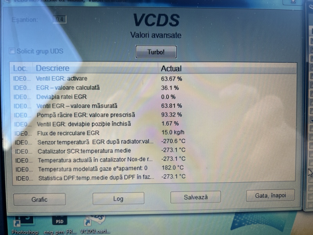

Salutare! Știe cineva de ce senzorul de pe catalizator indica cu -270 grade ? Am mai văzut la alta mașina.. e normal ?  Dau o bere
Senzorul ala e înghețat bocnă :biggrin:
Eu cred ca e stricata sonda de masurare.
Modificat de Dan.MDLL
Berea nu imi place,palinca e mai combustibila,vezi ca ai temperaturi anormale si pe egr si pe altele pe acolo,probeaza daca fac contact bine in mufe,curata cu vreun spray ceva,masoara rezistenta la senzori,apoi vino aici cu rezultatele sa vedem ce se mai poate face.

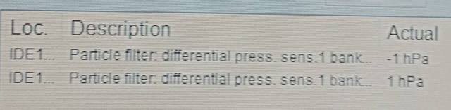

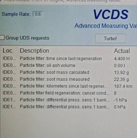

Salutare și Crăciun fericit, am schimbat senzorul de presiune diferențială și am următoarele valori pe dpf, sunt ok? Va mulțumesc, mașina Skoda superb 2017, cod motor DFGA, 2.0 tdi.

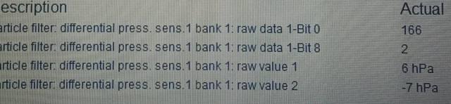

Salut. La un Passat 4x4 din 2007 cu motor BMP 305000km, valorile la DPF sunt ok? Menționez că nu sunt erori la motor și eșapamentul este aproape curat. Multumesc
Sincer, la anii astia, nu cred ca un dpf isi mai poate face treaba corect.
incearca sa il speli, faci un oil ash reset, g450 nou.

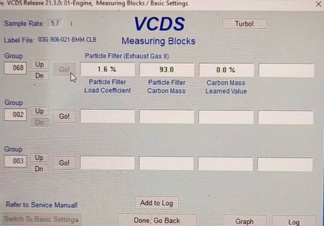

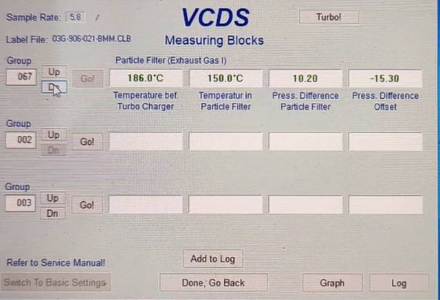

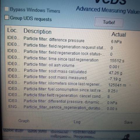

incerc sa ajut un coleg, masina e g6 cffg 2011 avea filtru de particule aprins in bord si valorile din prima poza(masina a fost la mecanic nu stiu daca a umblat la valorile dpf ului).
eu i am sters din greaseala anumite valori...valoarea de 47g am pus o la 0g ( poza nr 2 , dupa ce am pus valoarea incarcare pe 0g) si i am dat regenerare fortata, dupa regenerare martorul din bord a disparut.
as vrea sa stiu daca cum trebuie sa modific iar valorile in functie de kms , are 250kkm.?
multumesc
masina nu are nici o eroare pe motor...merge in limp mode, daca o fortez mult apare p0299 pe turbina.
las asa valorile la dpf?
masina nu trage, e in limp mode mereu...cand o fortez intra p0299
scoate mult fum alb
Remediaza urgent problema si pune masa de cenusa conform km
