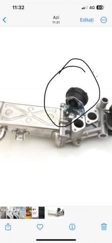

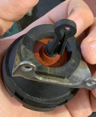

Supapa EGR probabil pierde vacuumul. Asta a fost una din cauzele pentru care mi-a fost inlocuit mie initial egr-ul.
Pe modelul meu, cu putina atentie, s a putut demonta separat si testa supapa daca “tine aerul” sau scapa.
Las o poza cu supapa N18 de pe masina mea.

@NicolaeDaniel Eu cred ca eroarea ta are legatura cu electrovalva N18 care actioneaza capsula vacuumatica aflata pe EGR. Daca acea capsula este sparta, ECU n-are de unde sa stie asta incat sa afiseze eroarea si o poti testa decat fizic daca aceasta tine vacuum. Parerea mea este ca  tu ai probleme cu 1K0 906 283A Reper nr. 26 care in general se afla mai departe de EGR, iar legatura dintre aceasta si EGR se face printr-un furtunas de vacuum.

Supapa aia daca nu ma insel controleaza partea de racire a gazelor recirculate, nu EGR-ul in sine (cantitatea de gaze) care este controlat electric.
@DeViAnSai dreptate.
Insa codul de eroare pe electrovalva N18, in cazul meu, avea drept cauza acea capsula sparta, pe care eu am denumit-o supapa mai sus.
De aceea am postat, daca ii e cumva de ajutor si o poate verifica.

Daca e sparta, se putea inlocui separat de egr.
Nu am gasit-o separat, noua sau in dezmembrari.
corect, supapa vacuumatica controleaza racirea gazelor, motorasul EGR are o tija ca o secera ce culizeaza si inchide sau deschide EGR-ul propriuzis.

Are supapa egr ul,
Aia e de la racitorul de gaze si nu da eroare ,e componenta mecanica.
Eroare P0403 vine de la egr si se rezolva cu inlocuirea lui .

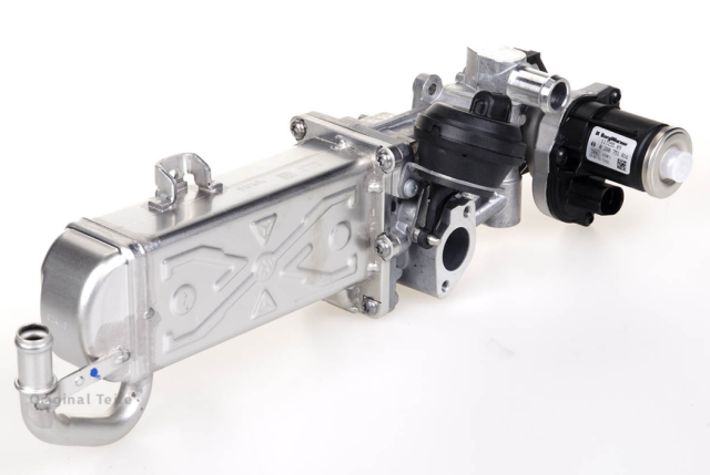

Salutare,un cod OE egr 2.0 tdi cr 170cp CFJA?
03L131512DQ - racitor pentru reciclare gaze esapate, cu clapeta regulatoare, motor CFJA.

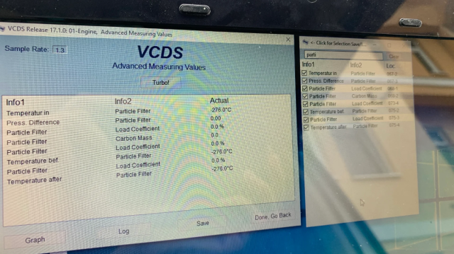

Am un Multivan 2008 cu motorul de 2.5 TDI (BPC) care la o scanare cu VCDS la filtrul de particule arata doar un singur rand, ceva de temperatura si valoarea fixa -270grade. Masina nu si-a facut niciodata regenerare de cand o am (luata din Germania direct de la proprietar acum 2 ani si ceva) de aici trag concluzia ca a fost anulat din soft pt ca fizic se vede ca e acolo.
Ma gandeam sa aduc masina la starea initiala punand in functiune filtrul de particule. Are sens sa ma complic? Motorul are 330mii km si merge f.bine. Nu da fum absolut deloc, nici macar in sarcina.
In cazul in care ma decid sa il pun am 2 dileme:
- unde ii fac softul inapoi?
- ce filtru(producator) sa achizitionez? banuiesc ca cel original e o avere, deci nu prea l-as lua in calcul..
Cam asta pot sa vad despre filtrul de particule
Filtru oe sh ,curatat si apoi pus pe masina.
Soft oe ,fara modificari ,pus la un tuner.

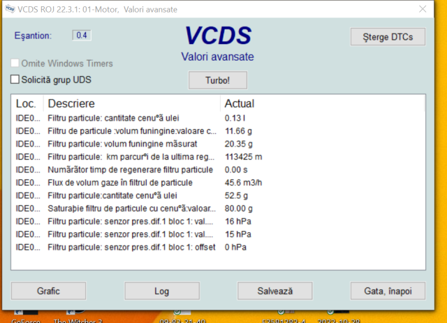

Dupa curatare dpf la Odorheiu, trebuie resetat ash level pe masina? Acum am 89.1 ash si 273k km.
S-a mai discutat subiectul. Ti-au dat buletine de masuratori inainte si dupa curatare (debit/cadere presiune)? Esti sigur ca are caracteristicile unui DPF nou? Daca pui la oil-ash valoarea de 0 si in realitate are 30, SMM si SMC vor fi calculate eronat. Spatiul din DPF disponibil pentru incarcarea cu "soot" va fi mai mic (restul fiind ocupat de oil-ash) deci vitezele de incarcare cu funingine (soot) vor fi mai mari.
Daca nu stii cum a fost curatat eu as pune initial o valoare de 20 (nu poti lasa 89.1) si as urmari vreme de vreo 5 regenerari cum cresc SMM si SMC.

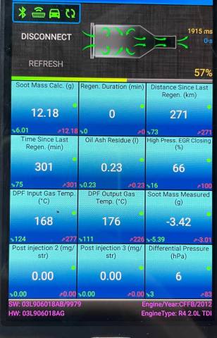

Salutare, revin cu semn de intrebare aici pe forum...A3-ul meu 2.0 CFFB a inceput in ultima vreme sa scoata putin fum doar la regenerari. Masina isi face regenerari la 250-300 km in regim mixt si la 500 chiar 600 km doar exterior. Mentionez ca are multi km, undeva la 340-350.000. O am de 2 ani jumatate, nu am avut probleme cu ea absolut deloc pana acum si nici nu am avut vreodata martorul aprins in bord pt ca intotdeauna am tinut sa fac regenerarile si sa nu le intrerup. Valorile, deviatiile la injectoare (stiu ca nu sunt asa concludente) sunt bune, motorul se aude foarte bine. Ideea e ca fumul a inceput sa apara acum din iarna...de cand o am daca a mai dat fum o data maxim de doua ori dar la fel, doar la regenerari. Atasez si o poza cu valorile DPF de pe aplicatia VAG DPF mai jos. Stiu ca cel mai probabil varsta motorului isi spune cuvantul dar in vara spre exemplu nu am vazut gram de fum la regenerari si acum la 2 regenerari la rand vad fum. Multumesc si o zi buna!
Aici video: https://www.youtube.com/shorts/wNqXhdrl9h4
*Inca o mentiune: evacuarea la masina asta miroase groaznic chiar si cand nu e pe regenerare. Spre deosebire de alte masini cu DPF asta miroase tare imbacsit. Tevile nu sunt negre si trebuie sa insist calumea sa se ia ceva funingine de pe ele dar si ala cred ca e praf mai mult decat funingine.

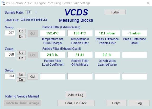

Ma puteti ajuta va rog cu o parere la valorile DPF-ului de mai jos (precizez, motorul cald, iar la ultima regenerare pe autostrada la 2000rpm iesea fum dupa mine):
pana acum nu a mai iesit fum niciodata.. :scratch:
o singura data a fost curatat o singura data filtru la Odorheiul Secuiesc la 270k, acum am 350k.
Parca cere cam repede regenerarile.. gen max 100km mix
Modificat de Dan.MDLL
@powershot spune-mi te rog care varianta ar fi mai ok dintre a trimite filtru la curățare din nou sau altul nou aftermarket de la polonezi .. jmj parca
