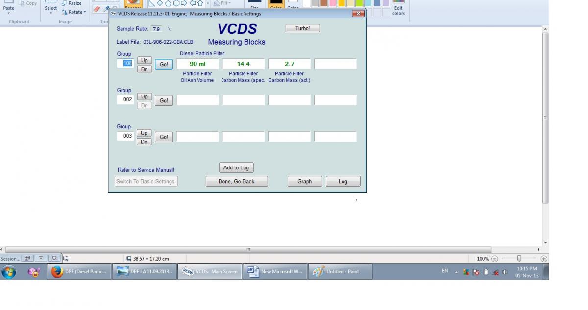

attachicon.gifpoză.JPGAm facut si eu in seara asta o verificare pe grupul 68.
Imi poate spune un coleg daca am verificat bine si eventual cum stau cu filtrul?
Nu ma pricep in asa ceva... :D
Florin, te poti uita pe imaginea atasata si sa imi spui in ce stare se afla filtrul? Asta daca am facut corect procedura.

E ok. Nu-l mai tot zgandariti, sa nu cumva sa devi priceput in ale dpf-ului... :)

Salut colegi,
Am facut cateva verificari cu VCDS pe DPF si am gasit urmatoarele valori pe gr 108: Oil ash volume 168 ml; Carbon mass (calculated value) 19.8; Carborn mass (measured value) 9.6. De cand am masina nu am vazut niciodata martorul de DPF aprins deci presupun ca regenerarea a functionat de la sine. Ma sperie valorea cam mare de la Oil ash pt ca maxim e 175. La o regenerare fortata aceasta valoare scade ? sau e ireversibila si cand e depasita se inlocuieste DPF. Am km 220.000
Daca aveti vreo sugestie vis-a-vis de aceste date o astept.
Incepe sa ma preocupe si subiectul asta..... La un search simplu am vazut urmatoarele variante in functie de buget: 1 inlocuire nou OEM sau SH eventual de la o masina cu km putini. 2 curatare (am vazut ca sunt vreo doua-trei variante si nu sunt documentat exact care ar fi potrivita) 3 DPF - OFF (care sincer chiar daca e cea mai ieftina nu o prefer intrucat imi place sa functioneze absolut tot cu ce a fost dotata masina).
Voi ce parere aveti ?
Atata timp cat presiunea diferentiala e in jur de ± 5 mbar dupa regenerare nu trebuie sa te ingrijorezi.Group 97

intrebare: e normal sa creasca oil ash volume atat de mult in... 2luni de mers prin Bucuresti?
