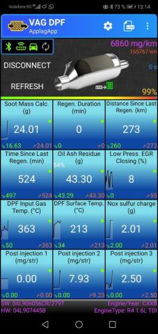

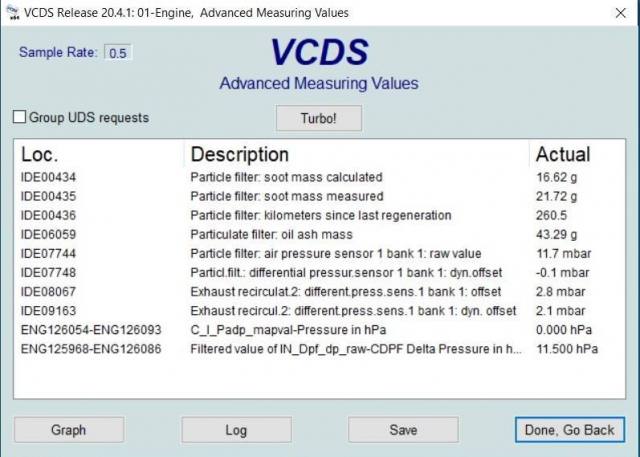

            Din pacate si eu experimentez cresterea de soot "measured" fata de "calculated". Si nu inteleg efectiv de ce.
            Intrucat nu vad in VAG DPF soot "measured" am pus vcds-ul pe masina la 260 km de la regenerare, print mai jos (era deja o diferenta maricica intre cele 2 valori) :
                  La urmatorul drum cu masina, dupa 12 km a inceput regenerarea, crescand soot "calculated" de la 17 si ceva direct la 24 ( valoare data direct de "measured" ), print VAG DPF mai jos :
                  759267698_WhatsAppImage2021-09-04at15_30_15.thumb.jpeg.bee3310ec9e514f7d804ceb82e8b4801.jpeg
                 Citind toate informatiile de pe topicul asta, atat de la @florilar1 cat si @powershot ajung la concluzia ca ori filtrul meu are mai mult ulei in el necontorizat si capacitate mai mica de incarcare, ori managementul asta de masurare este foarte alambicat (soot measured tine cont numai de presiune diferentiala ? la mine sta intre 9 si 13 la ralanti, nu am apucat niciodata de cand am masina sa verific si imediat dupa regenerare, imi voi face timp, sigur nu e 3-4 cum vad la altii).
                 Incerc pe cat posibil sa anticipez regenerarile, dar la asa diferente nu prea ai cum.
                 Km respectivi sunt facuti in regim mixt. Ulei nu consuma, carburant in limite bune chiar (6 l/100km mixt), consumul instant este 0,5 -0,6 l/h. Motorul merge f bine. Revizia facuta de 7 mii km.
                 Un gand ceva ? Multumesc.

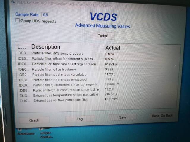

Salut, am  o problema
ultimele 2 regenerari nu sau finalizat. Mai exact dupa ajungeam acasa masina la 1000rpm simteam miros specific opream motorul si apoi porneau electroventilatoarele.
Am fost recent ~2000km in 2 zile dar au fost si zile in care faceam doar oras.
Nu am martori in bord si nici pe VCDS. Care sa fie cauza? Mentionez ca am cutie automata iar recent am curatat admisia si EGR .
240975328_4300825946621384_8457969249250839560_n.thumb.jpg.309ab3935bde8c7d1a717da30eca8fc7.jpg
Dacă spui că ai făcut 2k km în ultimul timp, și-a făcut regenerare, după cum scrie, acum 688km.
Corect, si-a facut , dar am oprit masina in timpul regererarii. Asta oncerc sa zic.

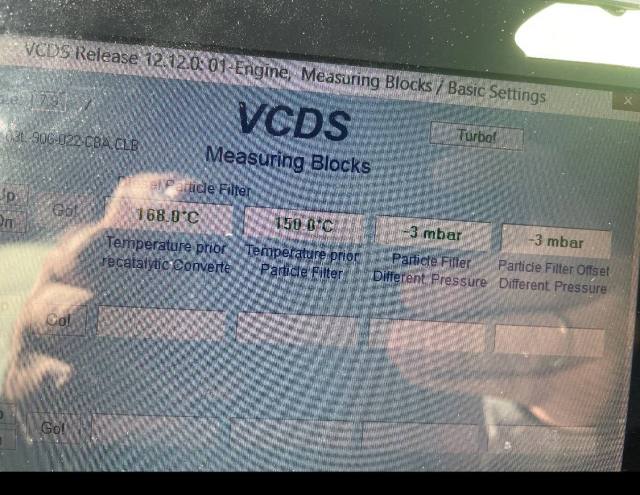

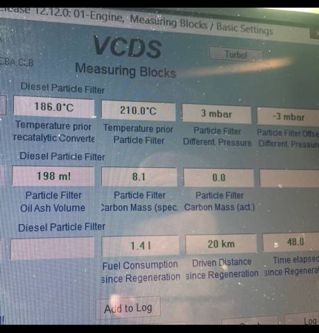

LE: Am verificat astăzi la filtru și e cam așa:
La 20km de la regenerare
Sot 8.1 cu 0
presiume 3mb cu -3mb (offset)
Am oprit motorul și acuma îmi arată presiune diferențială -3 cu -3
nu mai înțeleg nimic :)
Modificat de emilul
Cat grame/ml de cenusa iti arata?
Am scris și in postarea inițială, am 198ml cenușă
dar atât era și înainte sa schimb senzorul.
Pe scurt, senzor vechi regenerări lapeste 400km panama 600km
acuma, cu senzorul nou, 3 regenerări la 250km
(nu am pus vcds pe senzorul nou, sa văd după regenerare unde cobora sot)
exceptând astăzi. Acuma e la 8.1 specific și 0 citit. In cazul asta, cu senzorul vechi, ar fi mers pana pe la 450km (merg 85% extra urban, dacă se mai poate numi extra urban pe naționalele noastre de doi lei, coloane și mers cu 40-80 km/h)
Modificat de emilul

Am scos in evidență faptul ca am circulat foarte mult, si am ajuns la destinație seara târziu , in acel moment am sesizat ca miroase mai ciudat masina era la 1000RPM.
Am oprito si pana sa dau bagajele jos a început electroventilatorul sa raceasca.
Poza e făcută ulterior dupa ce am mai parcurs 700 km. Deci urmeaza sa monitorizez daca patesc la fel, adica sa inceapa regenerarea si sa nu se termine.

           Scuze ca poate ma bag aiurea, dar de ce opresti masina in timpul regenerarii ? Sau ai fost nevoit?
           La cat ma pricep eu ( putin spre deloc :)) ) nu vad vreo problema cu valorile dpf-ului din print screen (exceptand oil ash care e maricel), singurul lucru ciudat (din ce am citit de la colegii mai experimentati), e ca filtrul isi face regenerare automat dupa 999 minute ( 59.940 s ), ceea ce la tine nu s-a intamplat.
Colegul , eu nici macar atatea nu știu, si da eram fortat sa opresc.
Dacă ești nevoit să oprești dar ai câteva minute disponibile, poți lăsa mașina la ralanti și se va opri regenarea, urmând a reporni la următoarea pornire. Este mai indicat decât să o oprești. Repet, dacă se poate. Când am cumpărat mașina nu știam acest fapt și în timp ce urcam pe un drum de munte tot opream. Auzeam motorul turat dar degeaba. La întoarcere mi s-a aprins indicatorul de dpf, mi-am dat seama și am mers constant, după care a dispărut.
